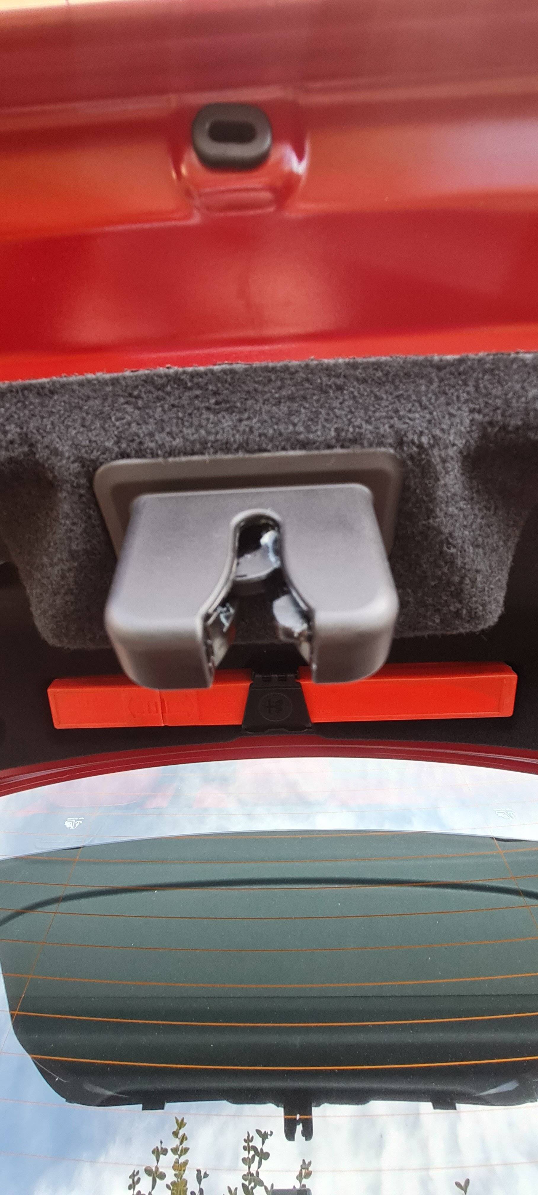

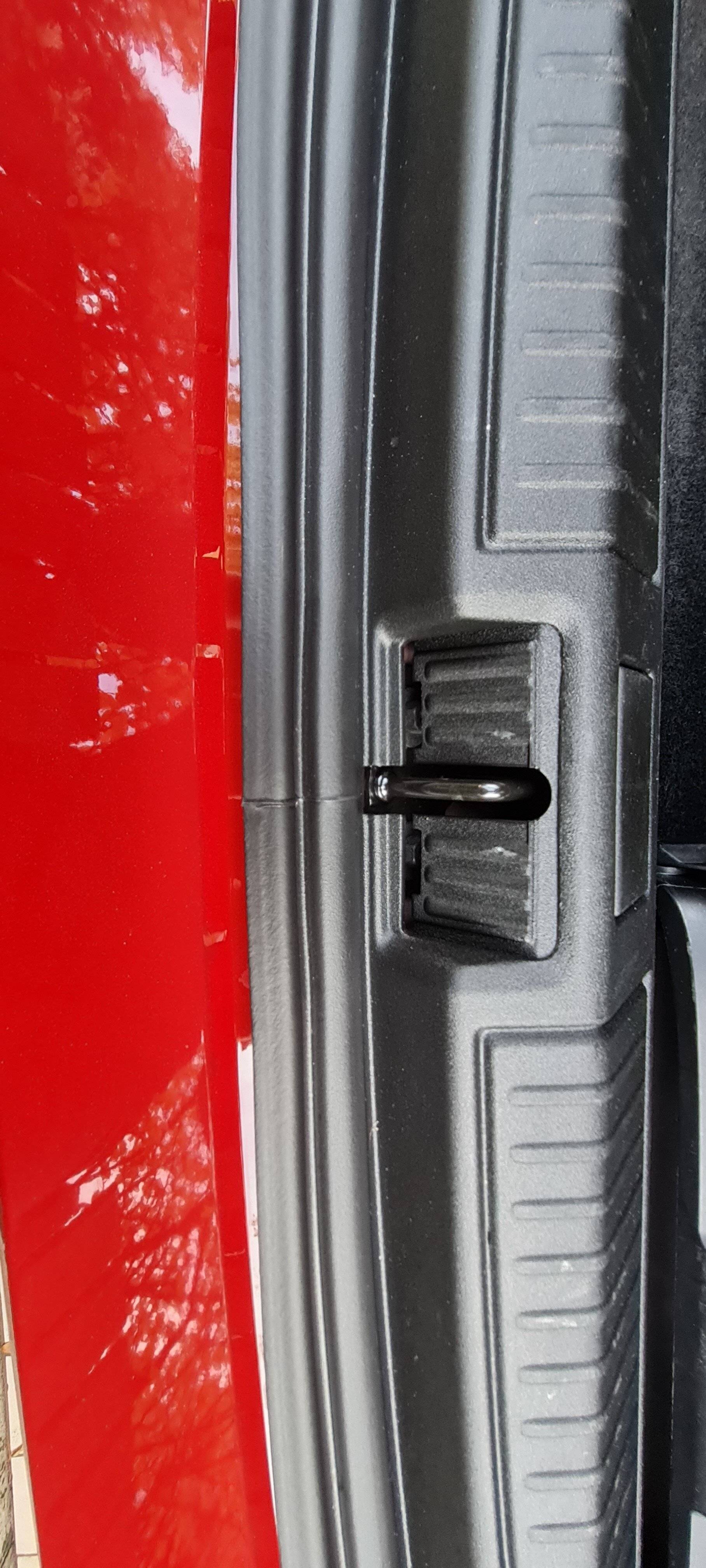

Ciao a tutti, da quando ho ritirato l'auto nuova (3 mesi fa) ho notato che si fa un po' di fatica a chiudere il bagagliaio nel senso che "rimbalza" se non gli si da un colpo abbastanza deciso. All'inizio pensavo fosse normale ma poi mi sono imbattuto in un video su YT in cui l'atto di chiusura risulta molto più semplice rispetto al mio, e anche il rumore è abbastanza diverso. Ho letto sul forum che potrebbero essere viti/gancio di chiusura. Ho dato un occhio e non ho riscontrato problemi evidenti ma non sono assolutamente esperto in materia. Potete cortesemente mostrarmi il vostro gancio come si presenta quando il baule è aperto. Grazie mille

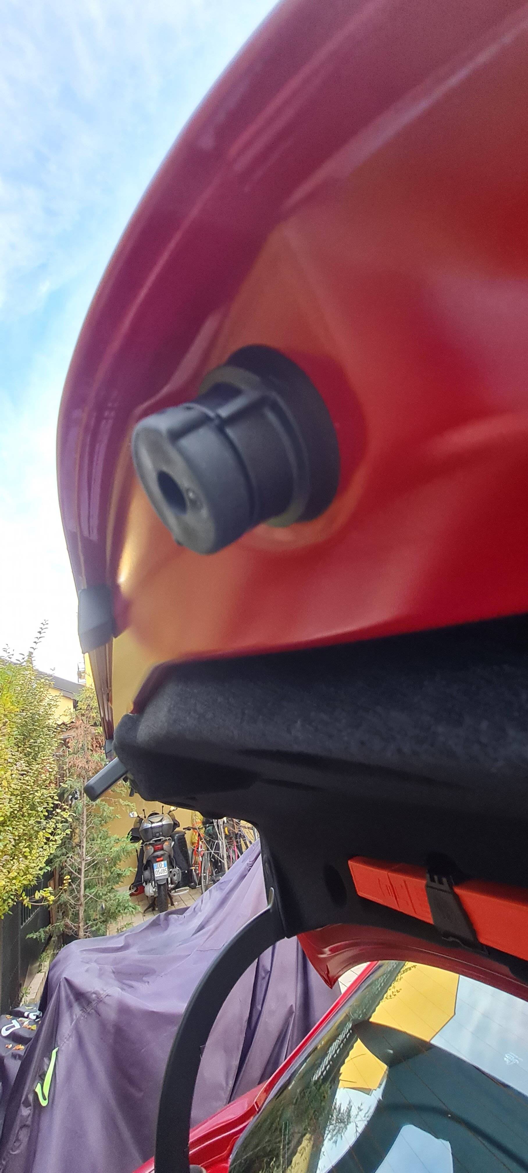

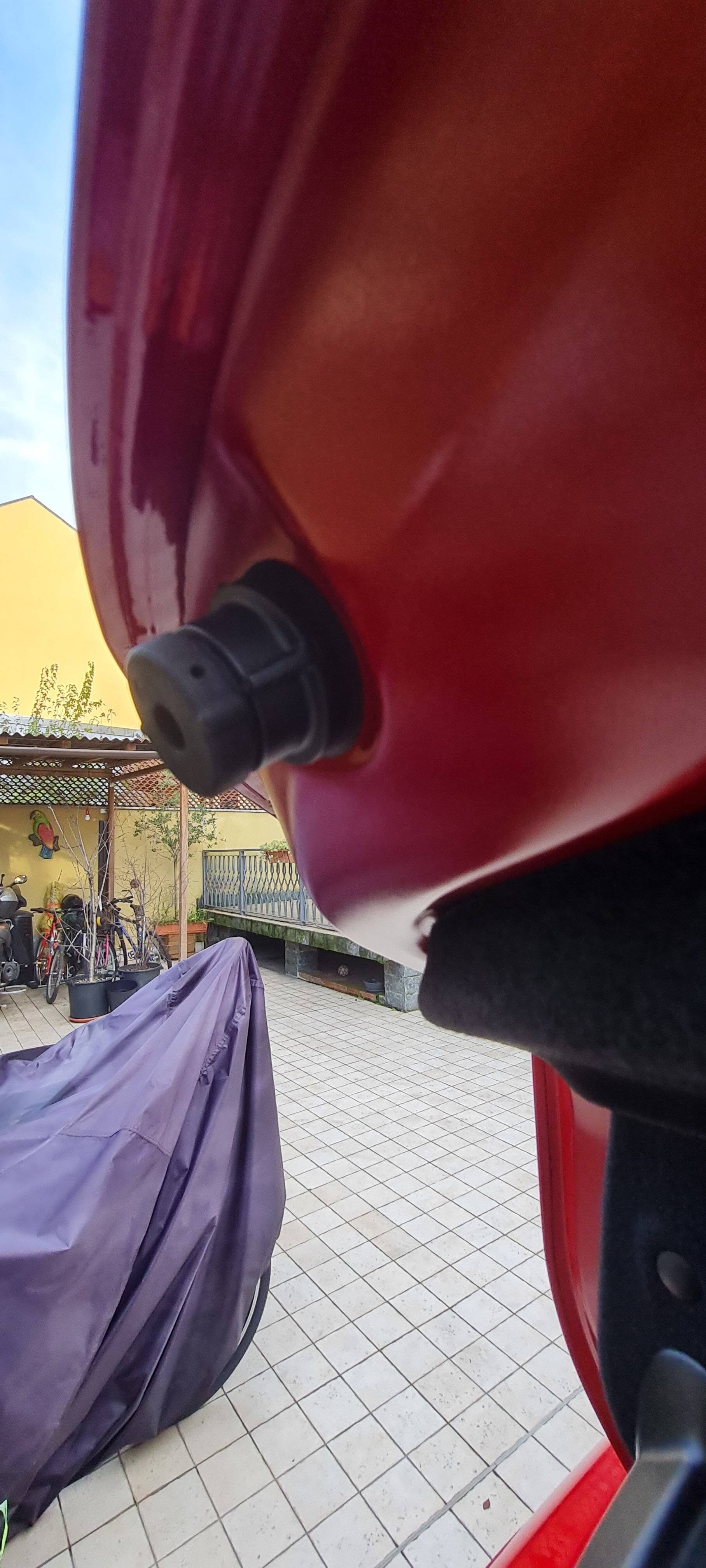

Potresti semplicemente avere i due tamponi in gomma a dx e sx troppo svitati che ostacolano troppo la battuta. Controllali ed eventualmente metti le foto

ciao VURT, grazie per la risposta. Dunque, i tamponi destro e sinistro sembrano ok..ho fatto foto anche al gancio e alla parte fissa. Se vuoi faccio un video del "misfatto" :)

c'è un po' di materiale lubrificante che unge e sporca le mani toccandolo (nella foto si vede di colore biancastro) ma non riesco a capire cosa sia onestamente. Il gancio non è fluidissimo ma non fa alcuna resistenza e questo non so se sia normale...hai un video/foto del tuo?
