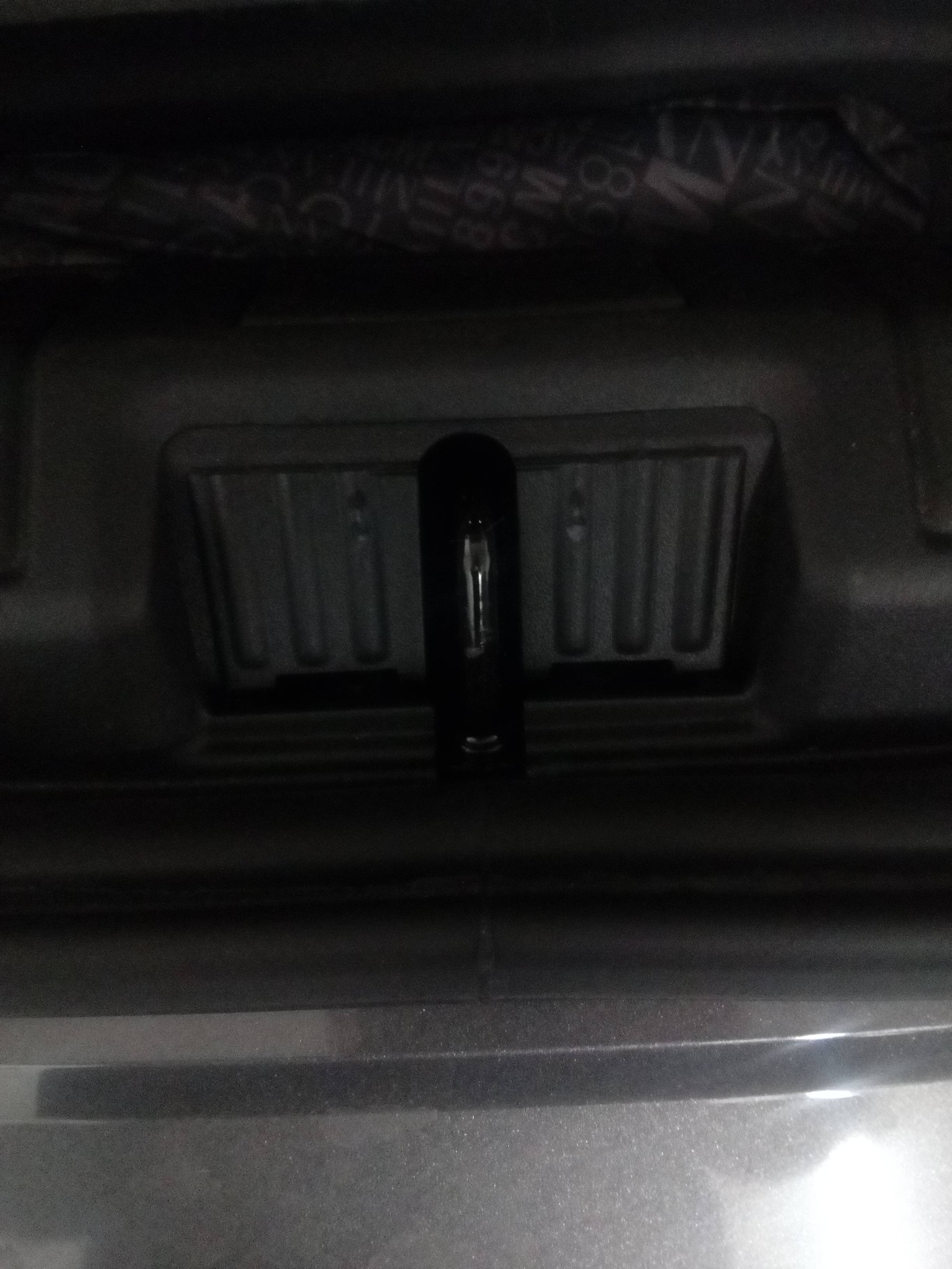

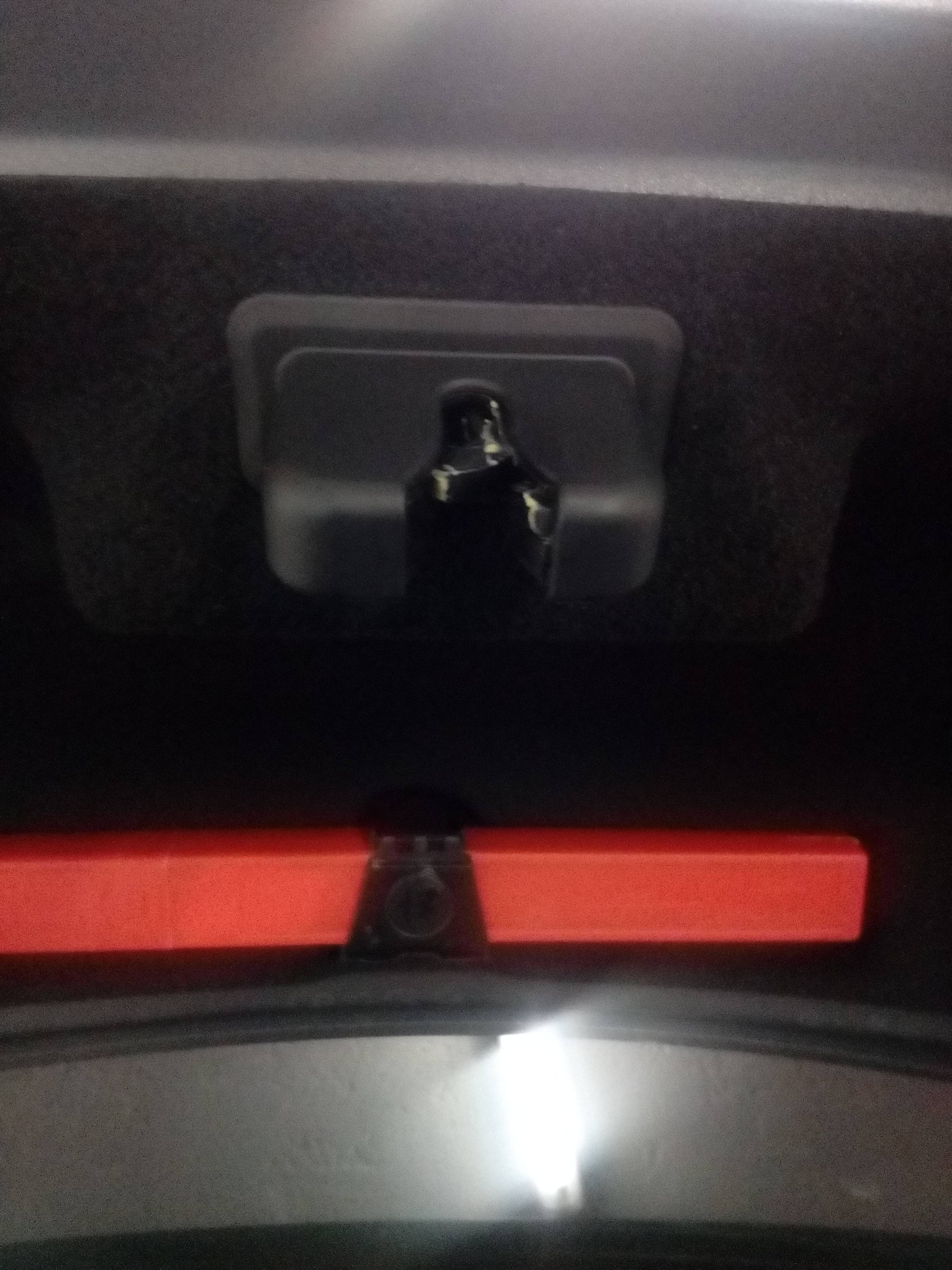

Grazie Uomo Alfa 66, stavo iniziando a dubitare delle mie capacità di chiusura di un bagagliaio :):) Dunque ho spruzzato il wd40 al litio lato porta ma non è cambiato nulla. Mi faresti vedere in che posizione sta il gancio della tua una volta aperto?

Infatti, deve essere cosi' come dice Ciomauro: si chiude praticamente appoggiandolo alla battuta, senza il minimo sforzo.
Ecco le foto
    651.2 KB · Visualizzazioni: 199
    852.9 KB · Visualizzazioni: 185
Effettivamente non cambia nulla. Controlla il dispositivo che permette l’apertura dall’interno se è nella giusta posizione. Potresti avere il filo rosso troppo in tiro e magari va mollato un po’. Poi, prima pulisci e poi lubrifichi la serratura
Domani provo a verificare, grazie
La posizione del gancio, a riposo, mi sembra identica. Domani provo a verificare quanto suggerisce VURT
