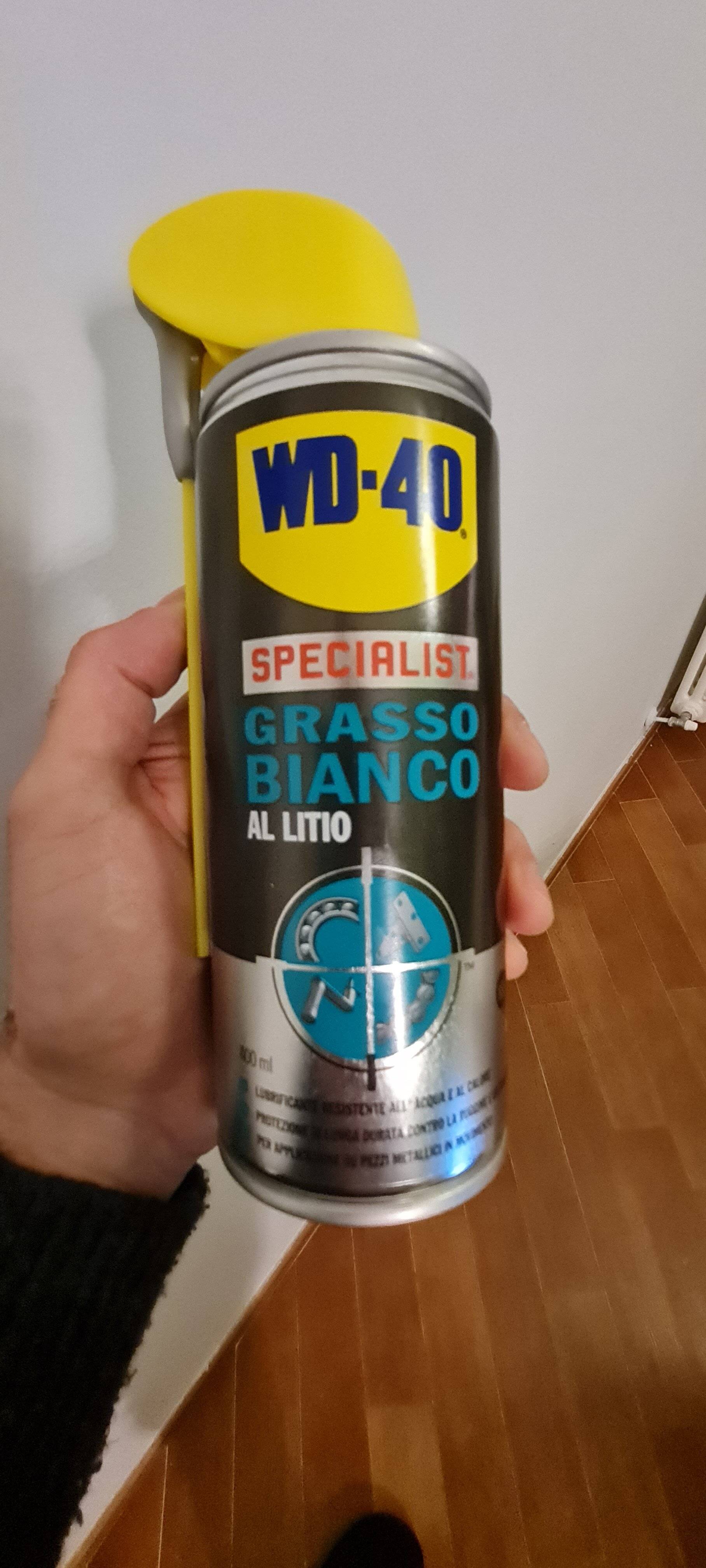

Sì, si chiude male, con troppa difficoltà. Nella mia si chiude dolcemente e considera che abbasso il baule dalle prese interne quindi sempre di lato e (ovviamente) non lo accompagno mai fino in battuta. Probabilmente nel tuo c'è qualcosa di tarato male. Prima di tutto io olierei il meccanismo del gancio di chiusura nella serratura. Usa un po' di WD40 (quello standard), che spruzzandolo va dappertutto e tra l'altro è un olio che non raccoglie la polvere. Poi vedi come va.
grazie :) può andar bene?

proverò ad oliare lo stesso, tanto male non fa giusto?
