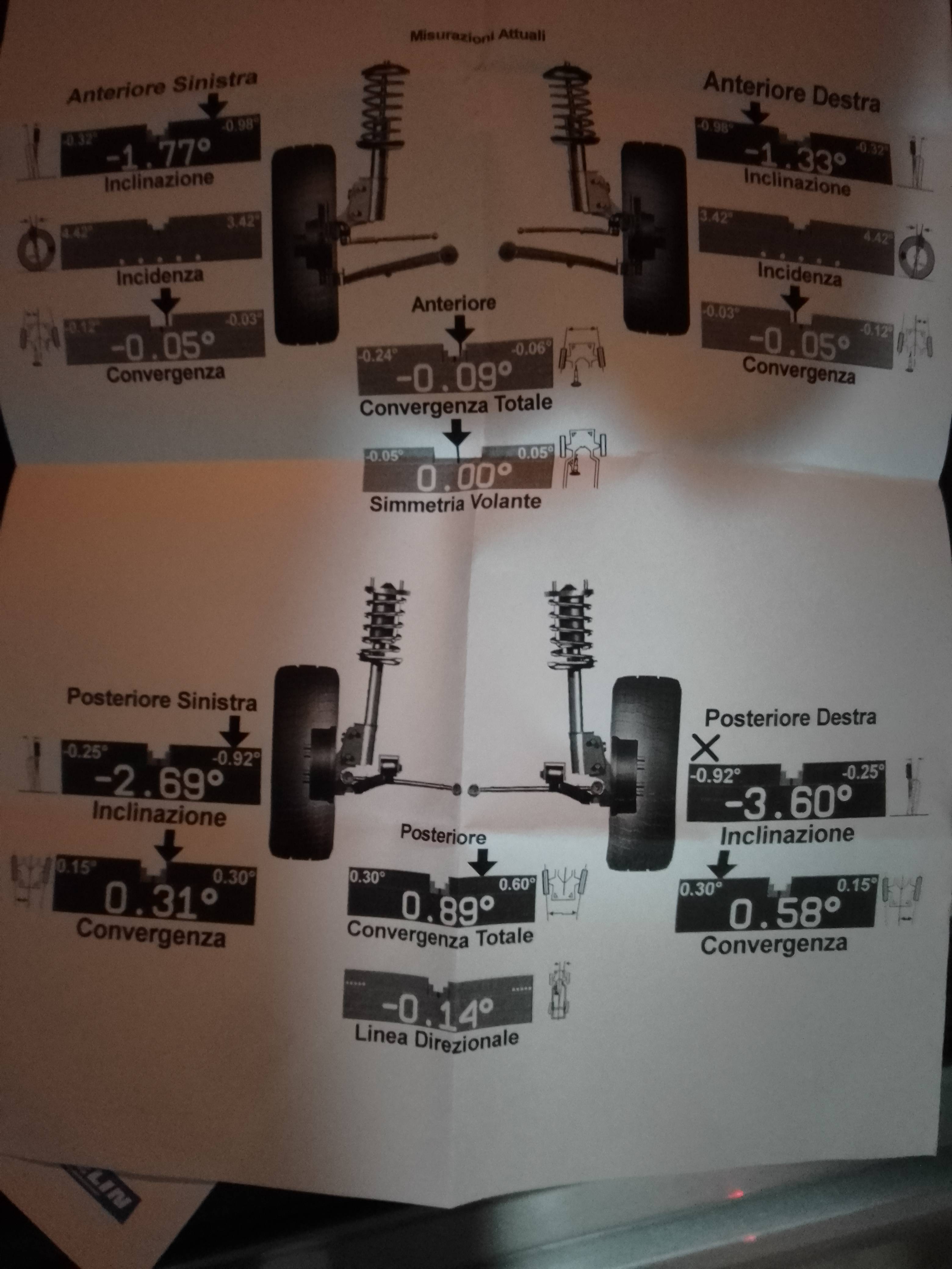

Ciao, riprendo questa discussione abbastanza datata ma sempre "attuale" per i possessori dei modelli 156/147/GT..
Ho letto i vari messaggi e mi inserisco per chiedere magari un vostro commento / punto di vista per la mia situazione, sperando di non andare O.T., giacché ne ho già parlato in un'altra sezione (mi scuso se quindi ciò è inopportuno e nel caso prego i moderatori di cancellare il messaggio).
Dunque la mia GT "soffre" attualmente di sensibile camber negativo sull'asse posteriore (l'anteriore è ok).
Qui la scheda con i numeri:
A livello di cigolii e rumori vari e tipici debbo dire che non c'è alcunché di particolare da segnalare (prima di questa ho avuto una 147, ho guidato per anni anche una 156), inoltre il comportamento dinamico stradale è impeccabile (nessuna deriva, rollio estremamente contenuto, beccheggio quasi nullo), insomma la macchina va davvero bene e quest'impressione è stata confermata da un meccanico Alfa Romeo e un gommista che l'hanno provata direttamente.
L'unico vero "contro" percepibile al momento è un (seppur tutto sommato lieve) consumo asimmetrico degli pneumatici posteriori (ovviamente maggiore all'interno).
Ho fatto vedere l'auto (ma senza far mettere le mani.. solo visione sul ponte e 2 chiacchiere..) da due meccanici e da due gommisti della mia zona.
Il riscontro dei gommisti: "E' un problema di ammortizzatori o bracci o fuselli";
Il riscontro dei meccanici: "A volte possono essere semplicemente delle viti, oppure possiamo provare a sostituire gli ammortizzatori e poi verificare, ecc.".
Per me però il problema non sta nella tiranteria o negli ammortizzatori.. Può essere che il degrado dei silent block determini una variazione della geometria nominale tale da determinare un camber negativo..?
Vi ringrazio in anticipo qualora vorrete postare dei commenti in merito e/o se avete suggerimenti o esperienze di come avete risolto..
