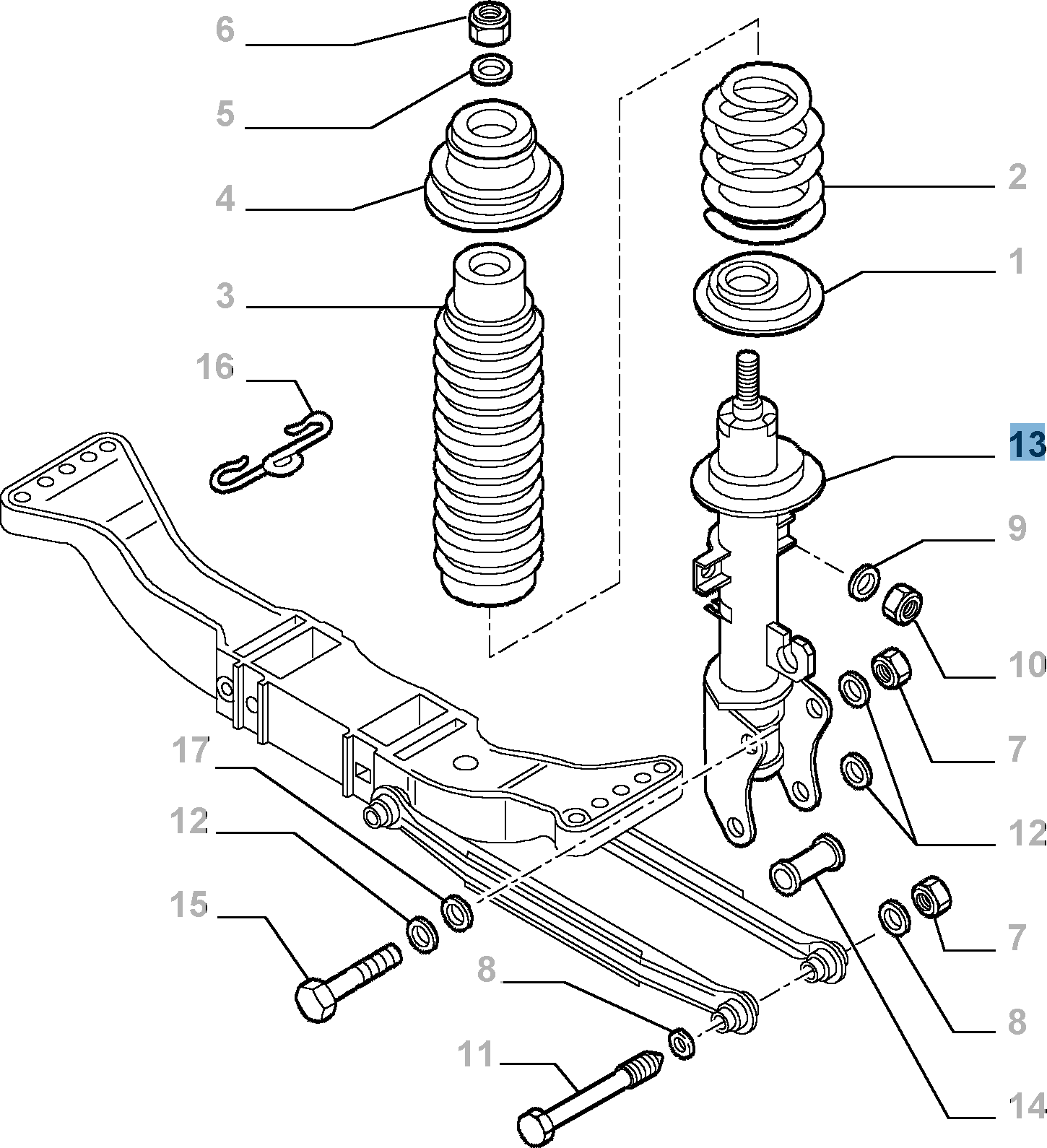

metto uno schema cosi ci si capisce:
Questo è lo schema sospensioni posteriori del GT-156-147-GTV, è lo schema "nobile" nato con la Lancia Beta,
poi riutilizzato nei decenni successivi dal gruppo fiat nelle vetture un po' più raffinate;
in alcuni casi i tiranti inferiori possono avere la regolazione della lunghezza ( per aggiustare convergenza e camber),
ma non è il caso di alfa 156., Gt, 147, si è preferito non complicare troppo la manutenzione usando braccetti di lunghezza fissa

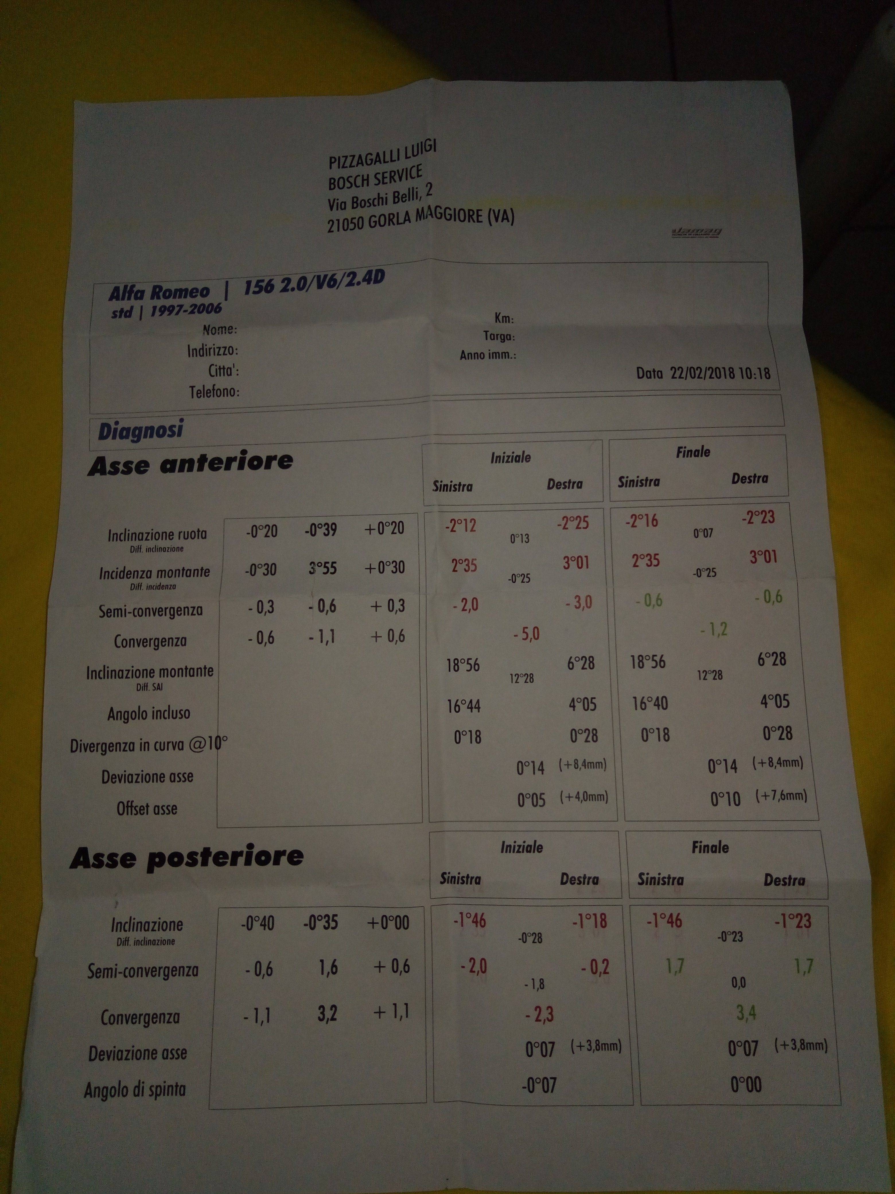

Credo che -3 gradi di camber sulle ruote posteriori è un valore estremo che si usa per andare in pista,
( o su certe vetture nate "esagerate", la 33 prima serie sino al 1985 li aveva di serie sulle ruote motrici anteriori )
l'auto tiene un po meglio nelle curve estreme, mentre va un po peggio nelle altre situazioni
e consuma male i pneumatici nella guida normale
normalmente penso dovrebbe essere tra -1 grado ( assetto un po sportivo) e 0 ( assetto da viaggio )
Arrivare a -3 gradi solo a causa dell'usura dei pezzi è difficile,
( anche avendo molto usurate: boccole dei tiranti inferiori + boccole interne ammortizzatore di guida dello stelo + boccola fissaggio superiore ammorizzatori); l'usura comunque potrebbe dare un contributo al valore non standard che hai trovato

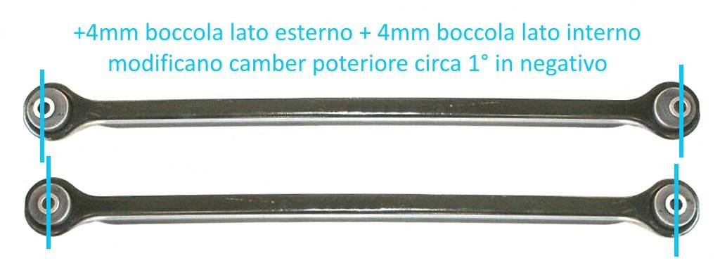

qui c'è un calcolo a spanne per una usura/cedimento/compressione estrema delle boccole dei tiranti inferiori ( che difficilmente può arrivare a 4mm, avresti già sentito del baccano o imprecisioni alla guida credo) e come vedi non si arriva a - 3 gradi di camber:

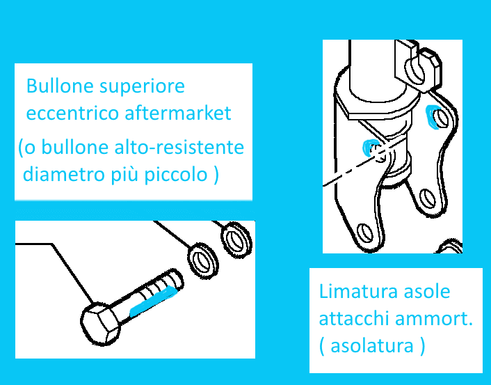

Se dovessi scommettere direi che è più probabile quanto ti disse in modo criptico ma onesto un meccanico: "magari è solo questione di viti o di ammortizzatori", tradotto potresti avere dei pezzi non conformi o probabilmente modificati di proposito per fare tuning:
A) viti tra piede ammortizzatore e fusello ruota modificate ( sfinate e/o volutamente posizionate male, sopra ti accennavano alla pratica tuning di utilizzare dei "bulloni eccentrici" aftermarket, modifica tuning da 10minuti non invasiva che permette di variare il camber;
B) ammortizzatori aftermarket con asole di aggancio al fusello predisposte per dare camber negativo o ammortizzatori normali ma con asole limate appositamente durante il montaggio ("asolatura", altra pratica tuning, a colpi di lima, se fatta correttamente non indebolisce gli attacchi e permette di variare gli angoli)
C) in alternativa i bracci tiranti trasversali inferiori potrebbero essere non standard ( aftermarket più lunghi o derivati da altro modello, per spostare le ruote più fuori dai passaruote e allo stesso tempo dare camber negativo; in questo caso avresti anche carreggiata visibilmente allargata)
prima di spendere in sostituzioni, potete fare dei controlli come questi scritti qui sotto e magari risolvere con qualche colpo di lima (con supervisione del meccanico perchè sia fatto a modo senza indebolire l'attacco) o riposizionando dei bulloni o alla peggio mettendoli nuovi; i bulloni originali dovrebbere essere già buona resitenza cioè viteria di "grado 8.8", se dovete metterne più sottili vai in un utensileria è chiedi materiale ad alta resitenza, cioè " bulloni grado 10.9 " o se li trovi persino "grado 12.9" o cerchi in rete direttamente dei bulloni eccentrici aftermarket :
1) macchina sul ponte, rimuovere (uno alla volta) dadi bulloni che fissano ammortizzatore al fusello ruota posteriore, controllare a vista se il bullone è "sfinato" o di diametro più piccolo rispetto al diametro del foro (bulloni eccentrici) oppure se il foro è stato limato di lato (asolatura); è il modo più facile per modificare di vari gradi il camber; tu stesso potresti usarlo per ridurre il valore invece di aumentarlo; i bulloni di fissaggio al fusello sono 2: la modifica che indebolisce meno la struttura è quella fatta solo sul bullone / asola superiore, ma a volte si modifica anche il bullone/asola inferiore
2) macchina a terra o su ponte a pedane (ruote e sospensioni compresse), guardare a vista i tiranti longitudinali inferiori guarda che i bulloni che tengono le boccole siano centrati rispetto all'occhiello di metallo, se sono decentrati sparati vero l'esterno come nell'immagine sopra hai le boccole in gomma (sineblock) ormai tritate; questo eventualmente però da solo può aggiungere al massimo -1 grado di camber ;

Oppure come dici tu, la tieni così, a parte il veloce consumo delle gomme non è cosa preoccupante.. magari al prossimo cambio di ammortizzatori il camber torna meno estremo.. forse al limite la situazione attuale è dubbia in caso di sinistro se l'assicurazione se ne accorgesse potrebbero usarlo come cavillo.. io mangerei il foglio con i valori che ti ha stampato il gommista :) :) :)

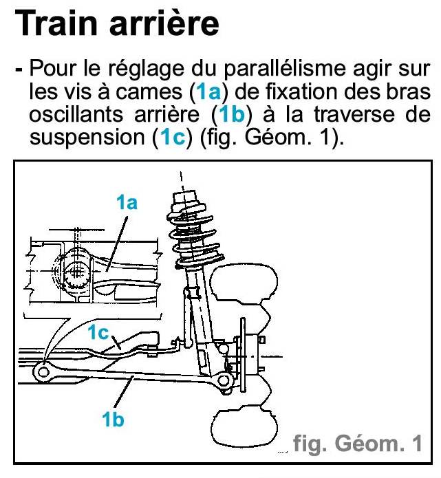

scrivo per correggere una cosa detta prima da me sbagliata, mi sono imbatrtuto in questo schema:
in realtà la 156, o almeno alcune versioni /annate, ha la possibilità di regolare anche l'incidenza(convergenza) alle ruote posteriori anche se i braccetti bassi non sono regolabili, ma hanno previsto un bullone con camma eccentrica come da figura (bullone 1a),
quando avrà finito di sistemarti il camber, immagino che agirà più di fino su questa camma per fare anche la convergenza,
