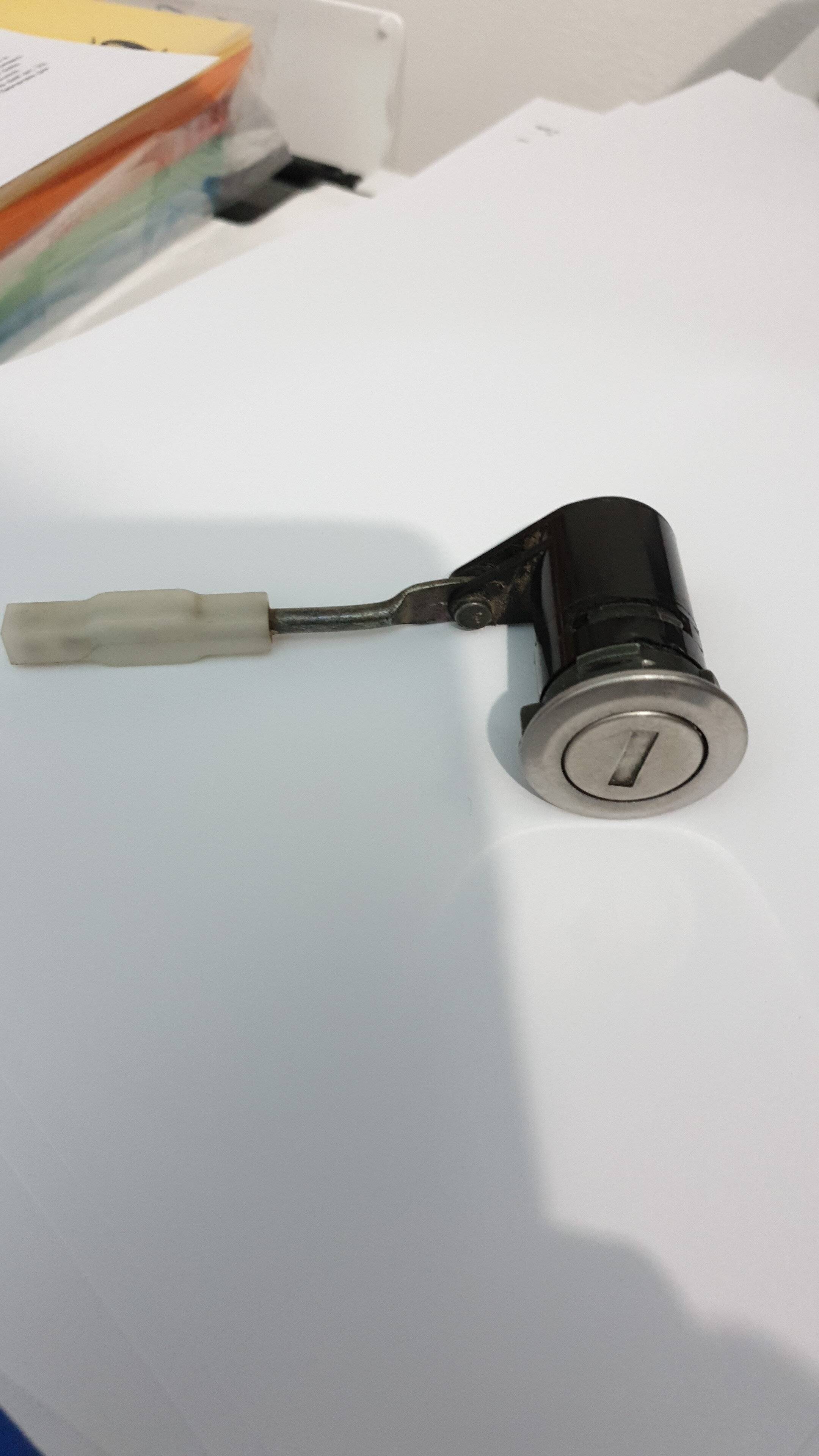

Salve a tutti, sono nuovo qui.
possiedo un'alfa 146 e non riesco a trovare un pezzo di ricambio, appunto il cilindretto apriportiera sinistra, lato guida (scusate se non lo chiamo correttamente) nessun ricambio originale nuovo in tutt'italia ne tanto meno usato dallo sfascia carrozze.
Qualcuno mi può aiutare?

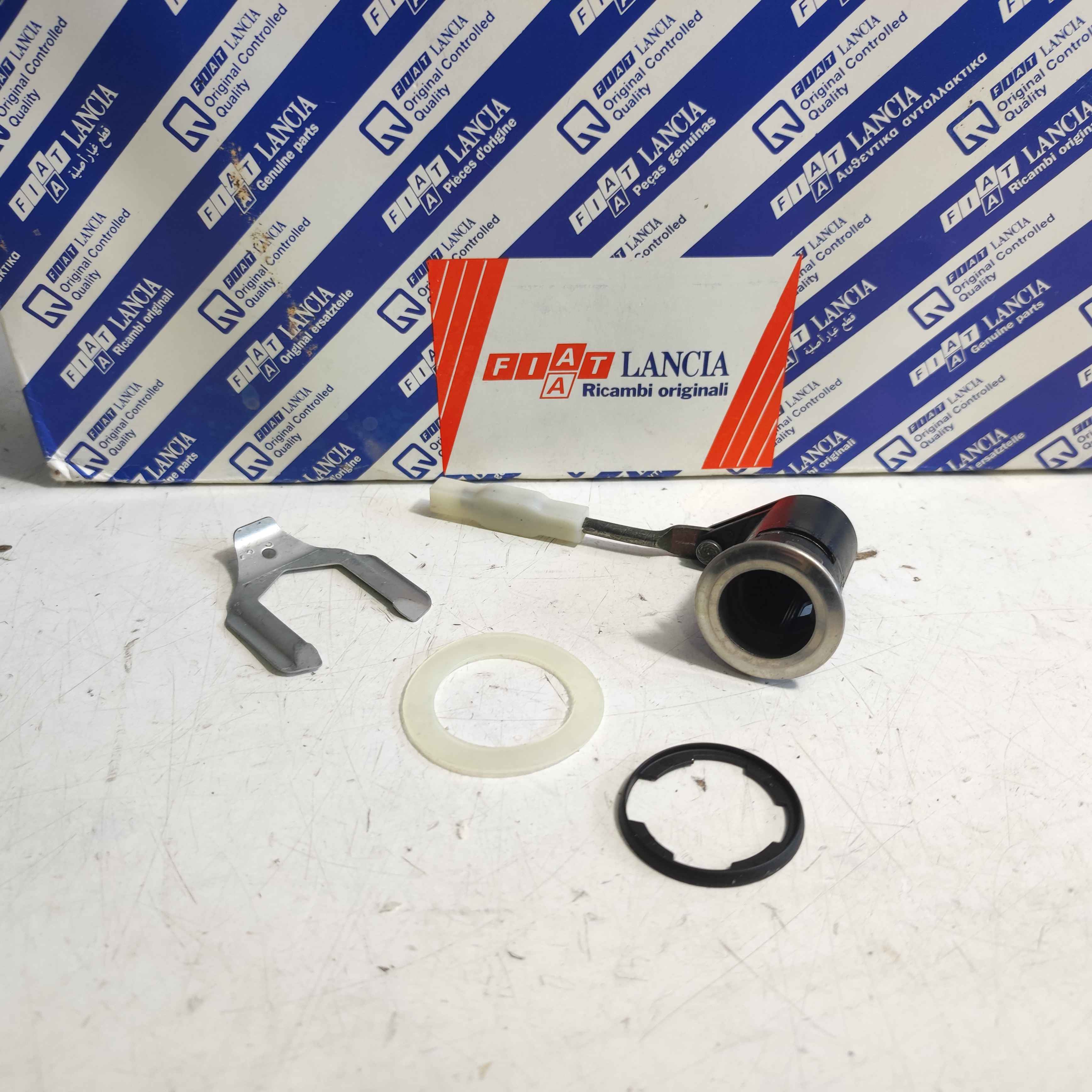

>> se intendi il cilindretto esterno (quello che si aggrappa alla portiera, ha la leva dietro, e accoglie all'interno il cilindretto serratura),
ho visto su eper codice il codice del sx è 60604701 ( dx 60604709 ) ed effettivamente il sx non si trova, penso i demolitori o qualcuno che ha tenuto dei ricambi smontati siano gli unici ad averne ancora; qui c'e una immagine (ma è esaurito) della coppia dx-sx dei cilindretti esterni (senza serratura interna)
>> se intendi il clindretto interno ( il nottolino, cioè la serratura ), si trovano kit "solo portiere (no chiave e nottolino avviamento) " non originali con 2 chiavi e 3 serrature, costo 20-60e; il kit originale alfa completo di nottolino avviamento costa parecchio di più, forse meglio avere la doppia chiave avviamento e portiere, oppure un artigiano abile (carrozziere o serrature) può modificare le spinette del nottolino nuovo per farlo funzionare con la chiave vecchia

Ho dato un'occhiata su auto-doc, sembra che sia disponibile, ma quelle chiavi blu non si possono guardare... Non credo di riuscire a fare a meno della mia chiave rossa con simbolo Alfa Romeo... Continuerò ad aprire la macchina dal lato opposto.
