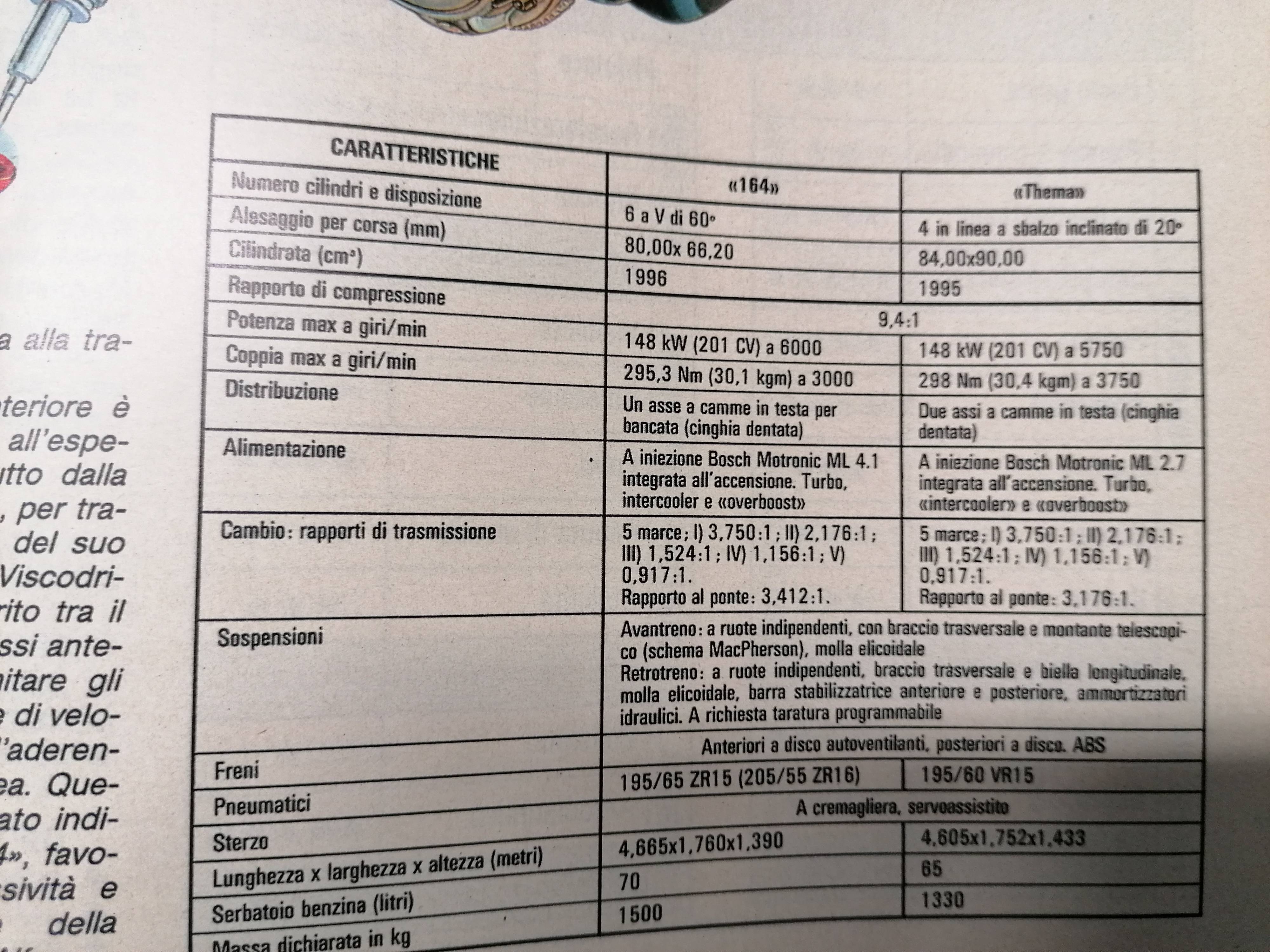

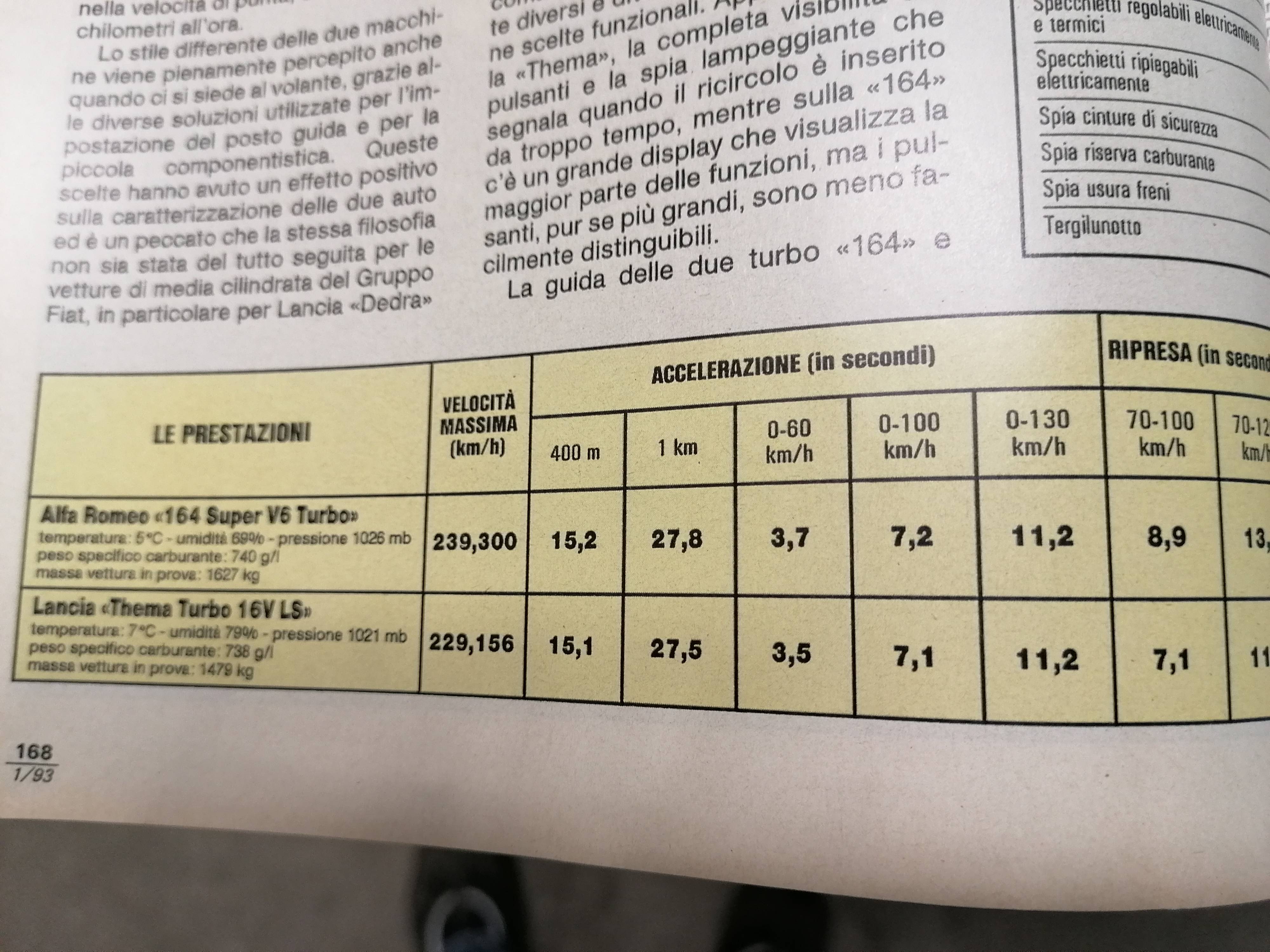

A conferma dell aerodinamica! La V6 turbo con 200 cv era più veloce di una Giulia attuale con la stessa potenza!
