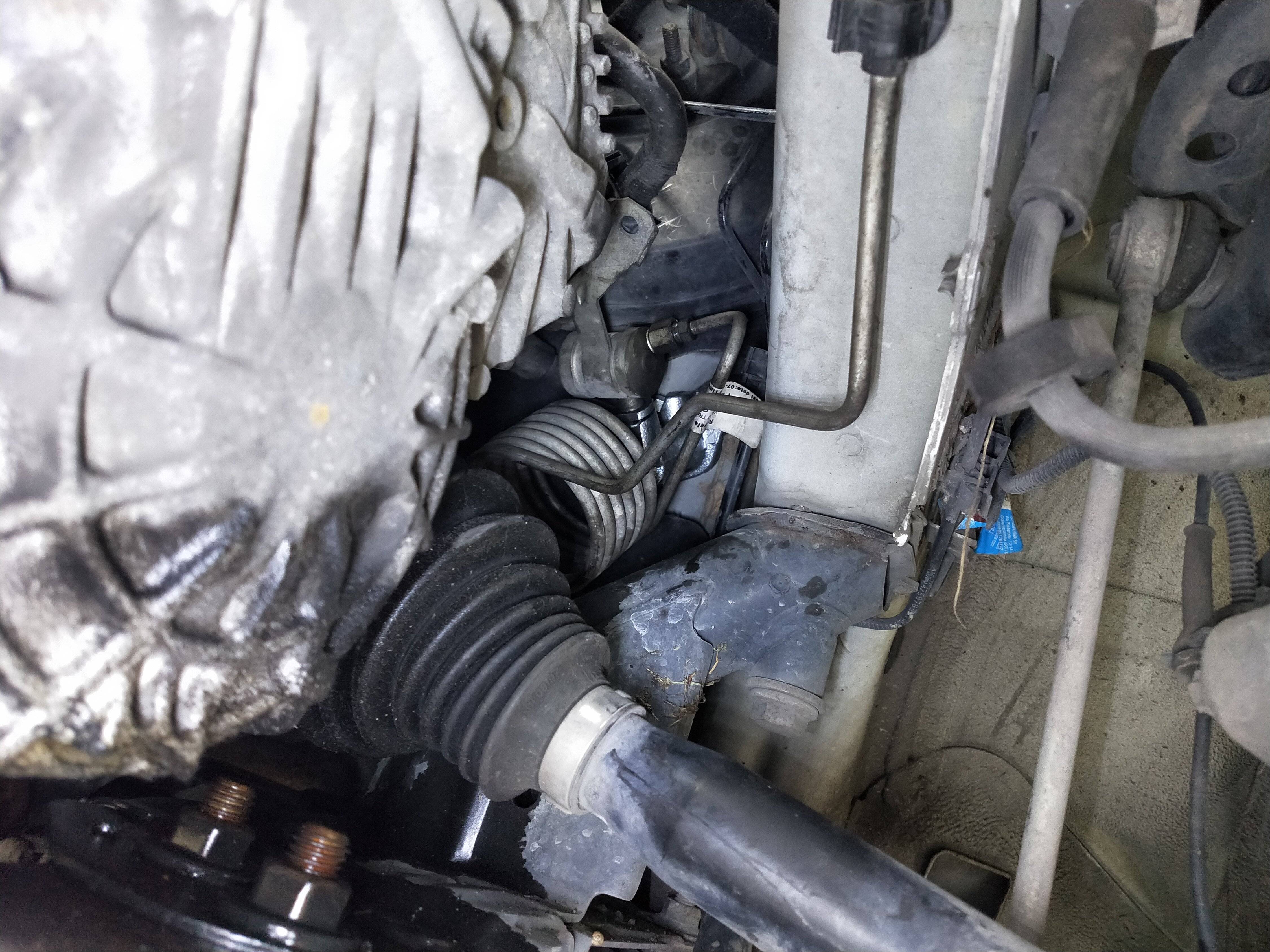

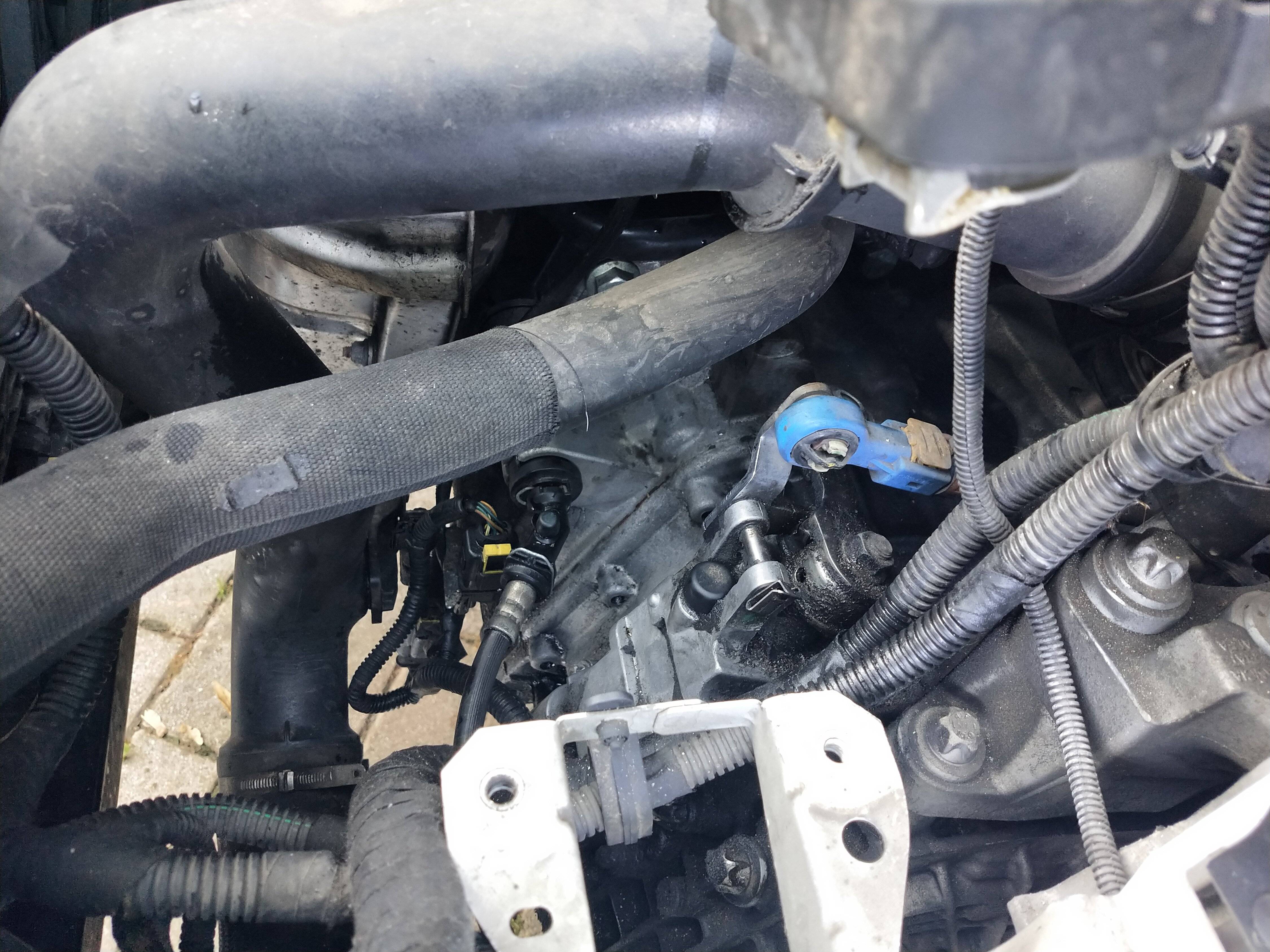

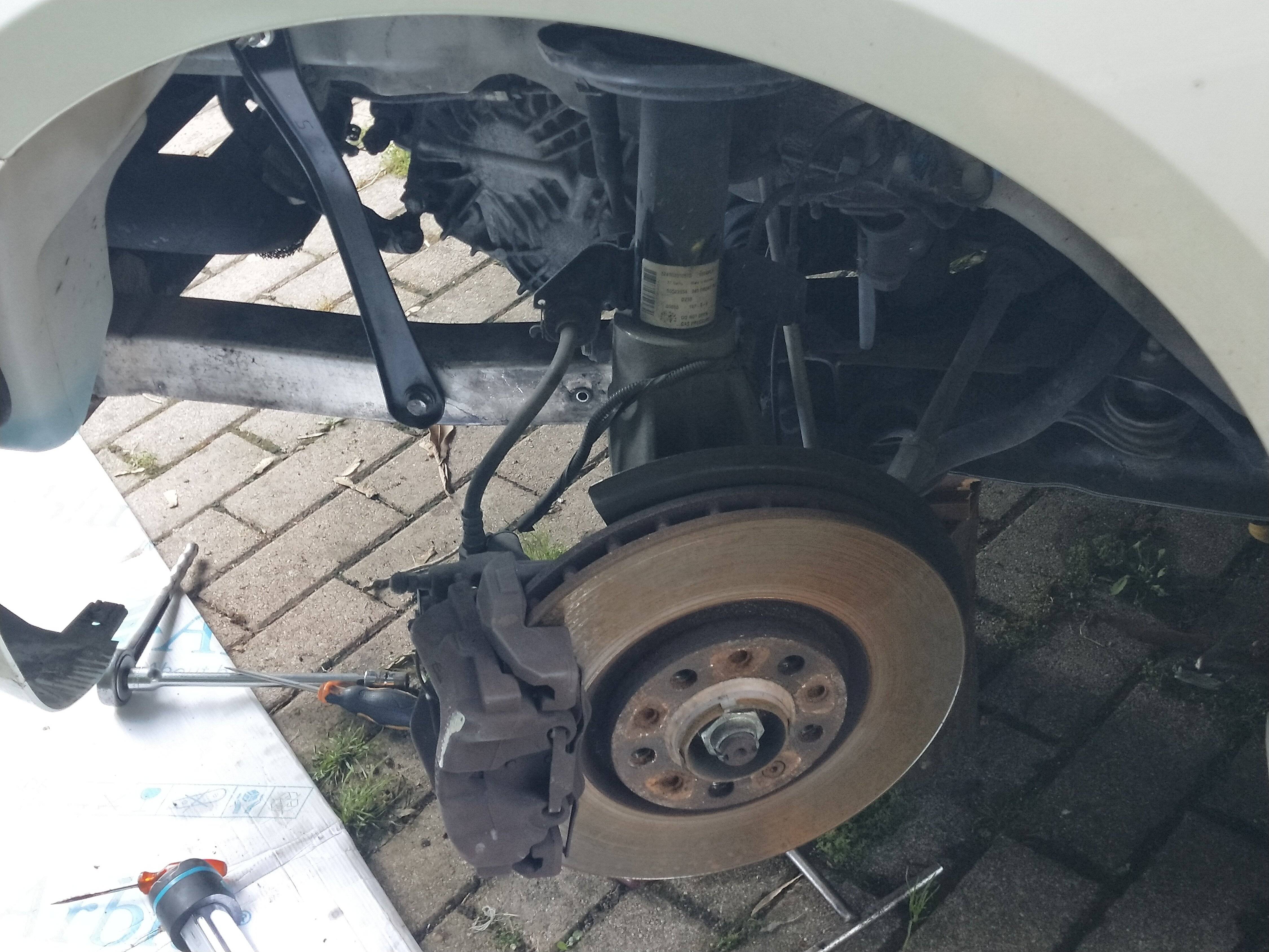

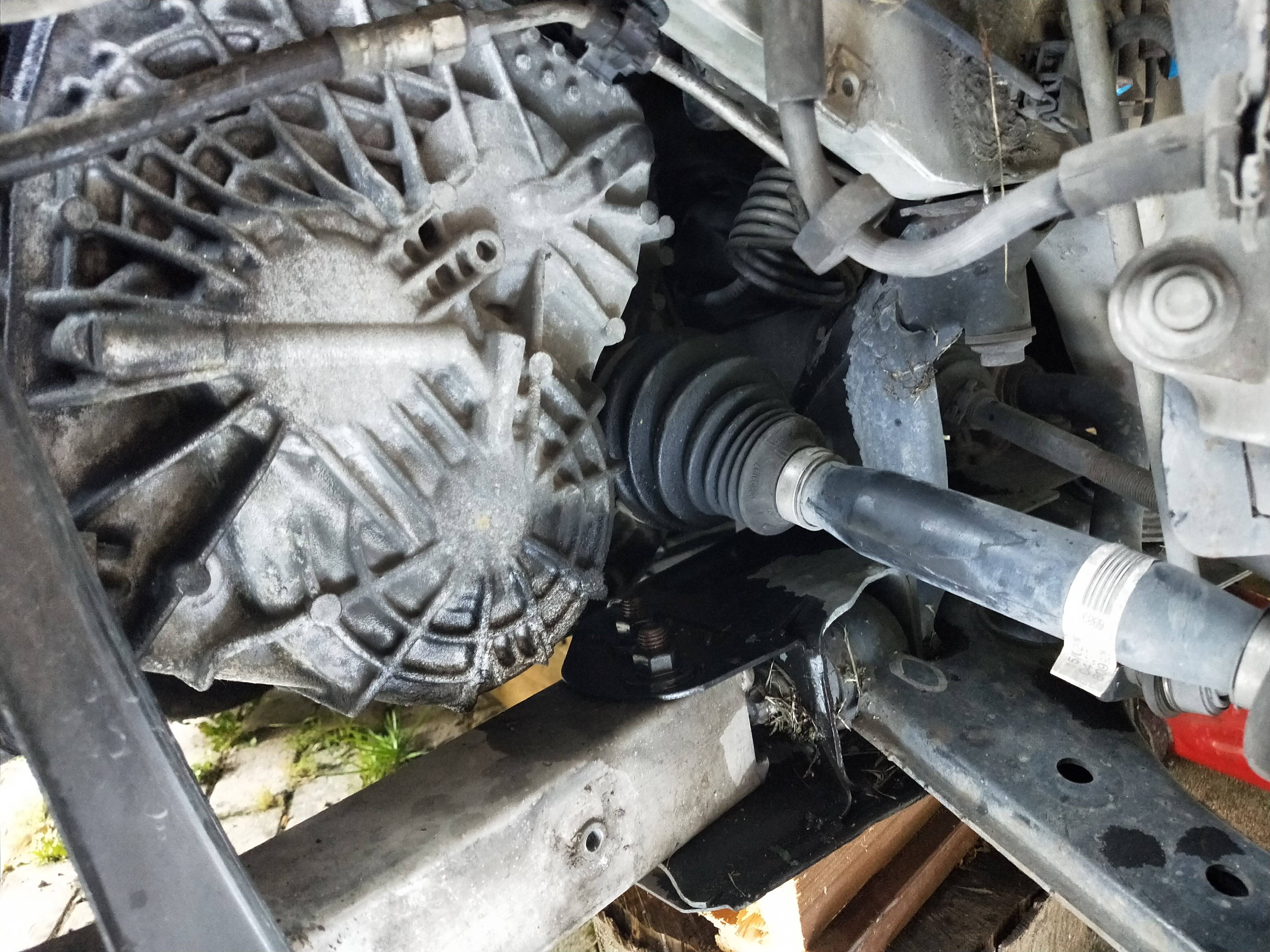

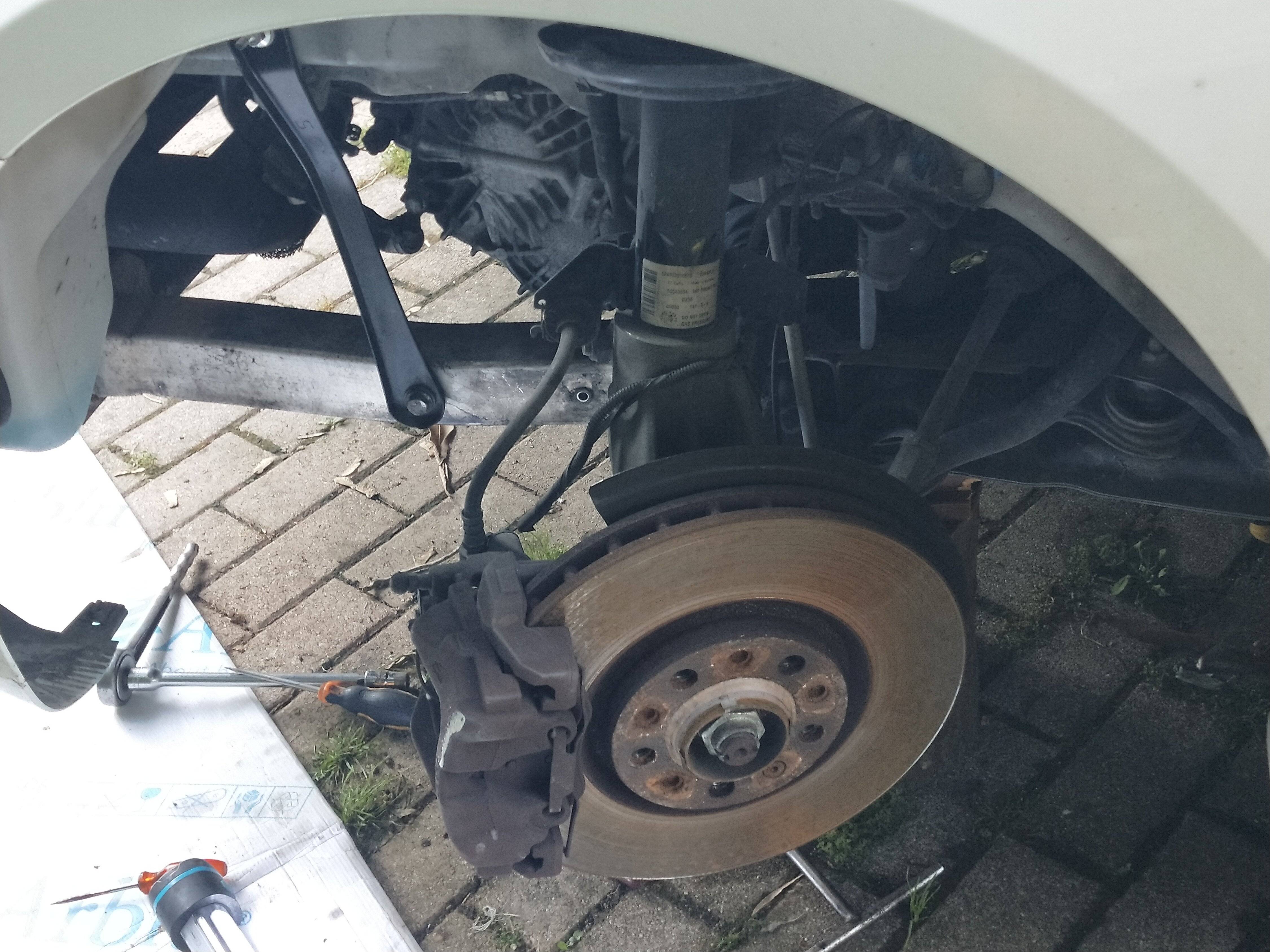

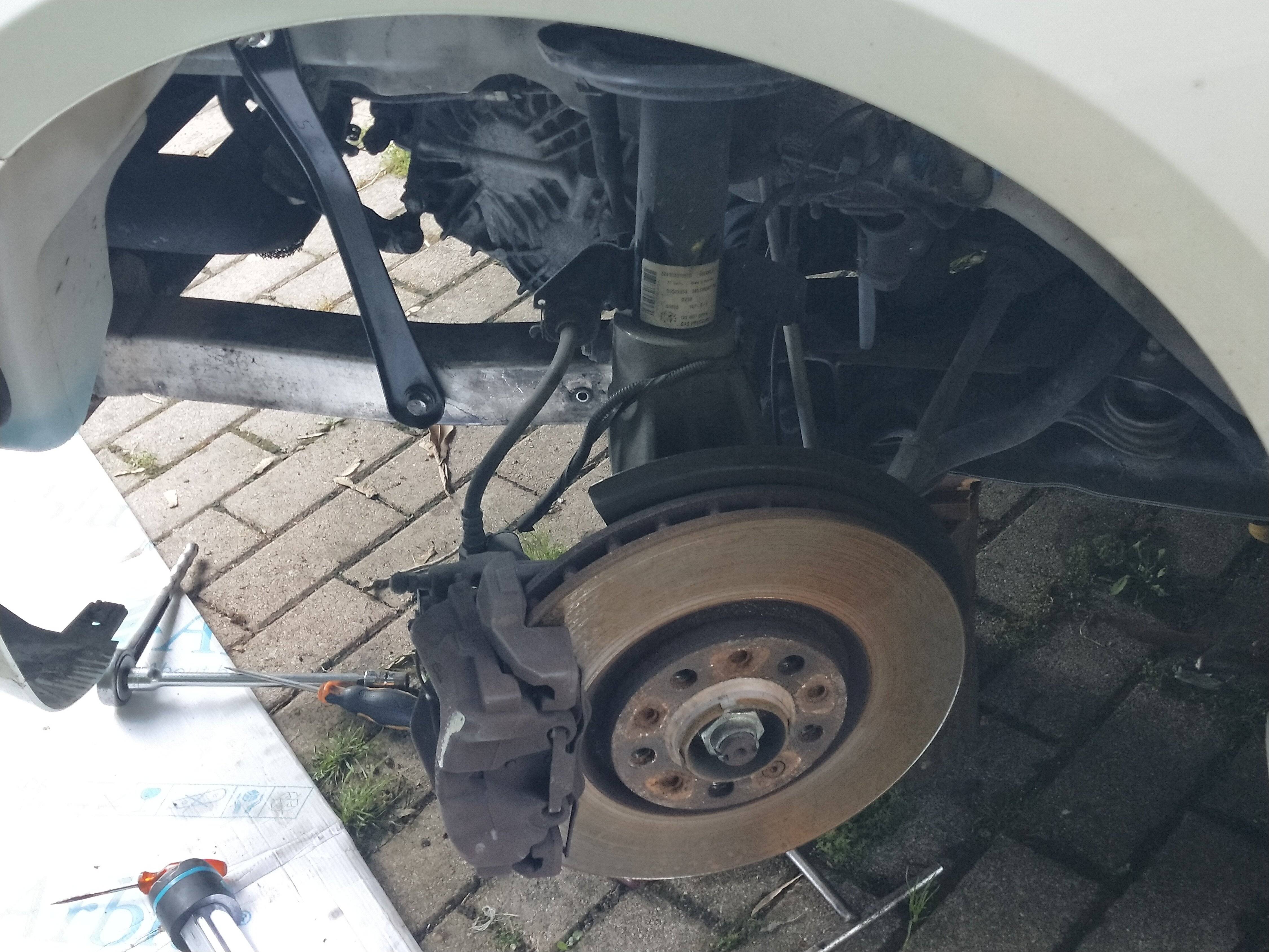

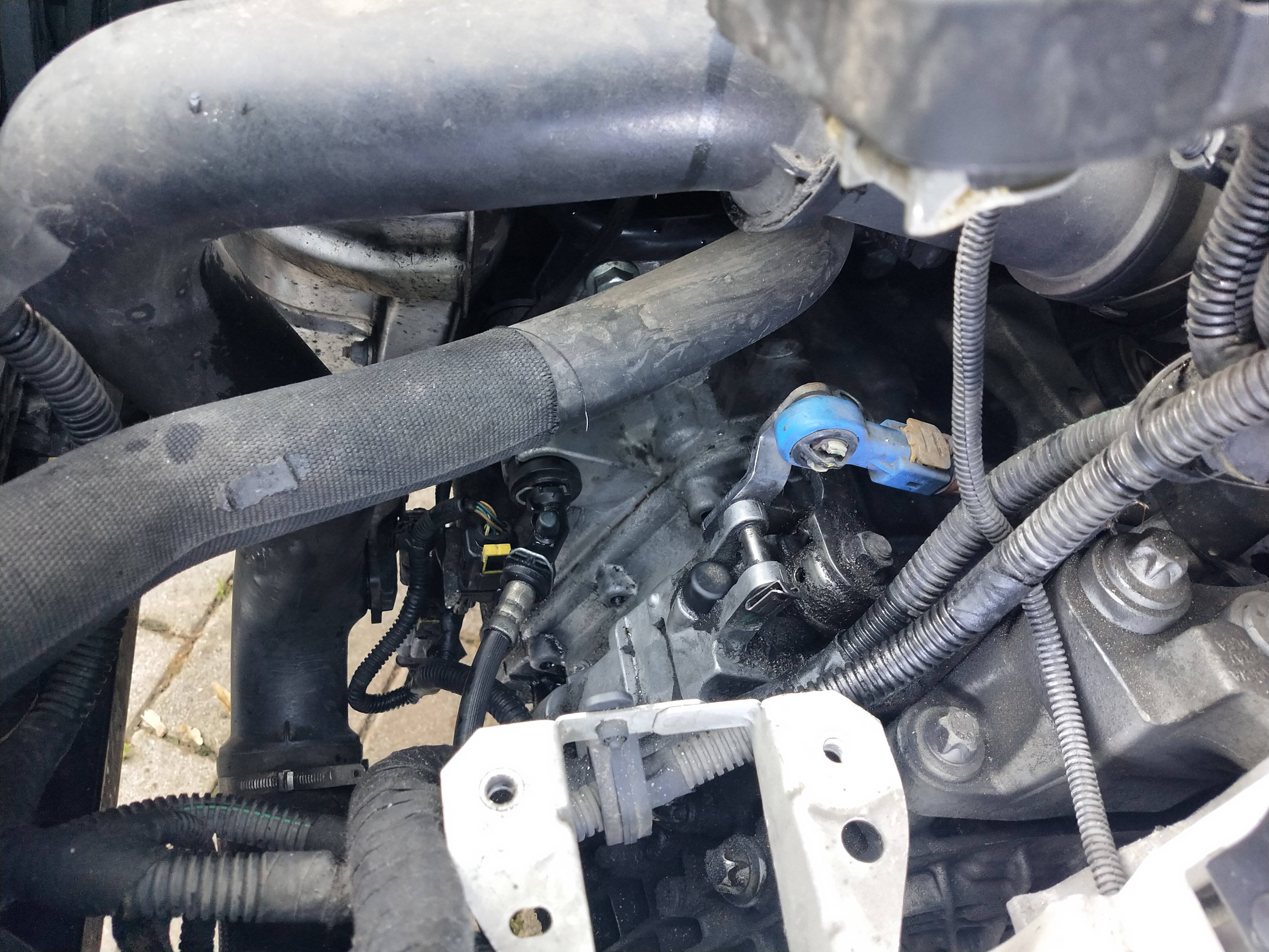

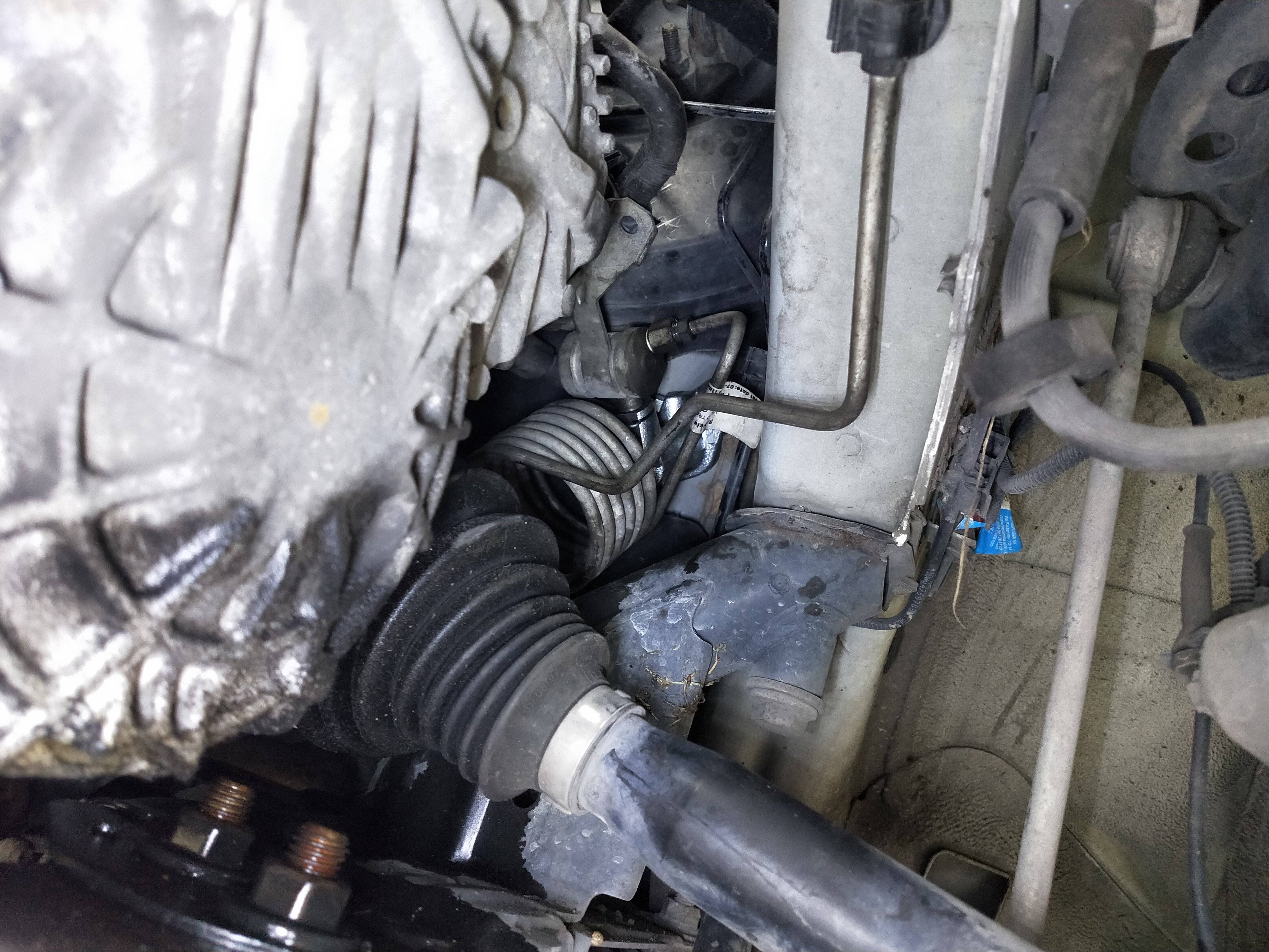

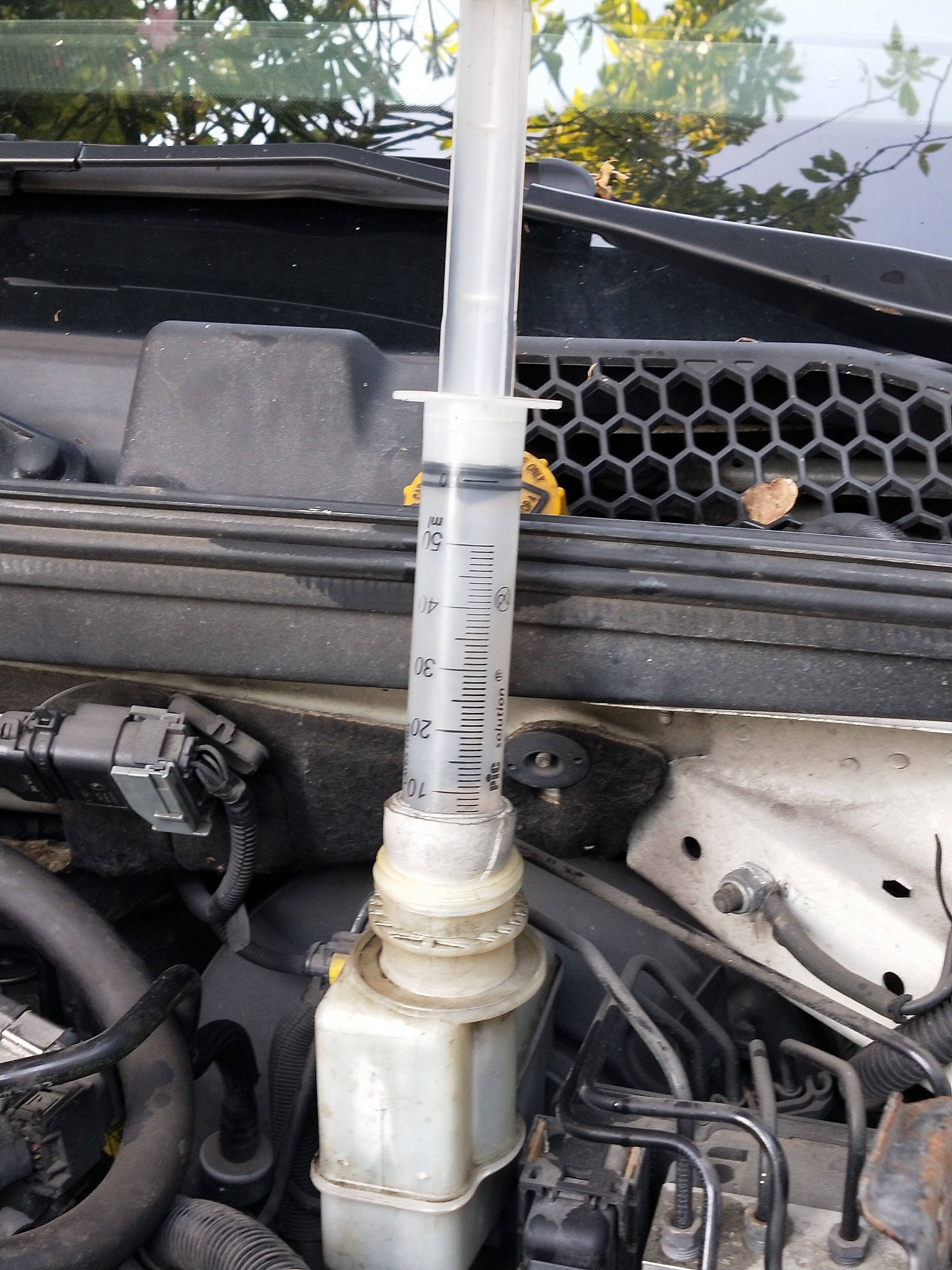

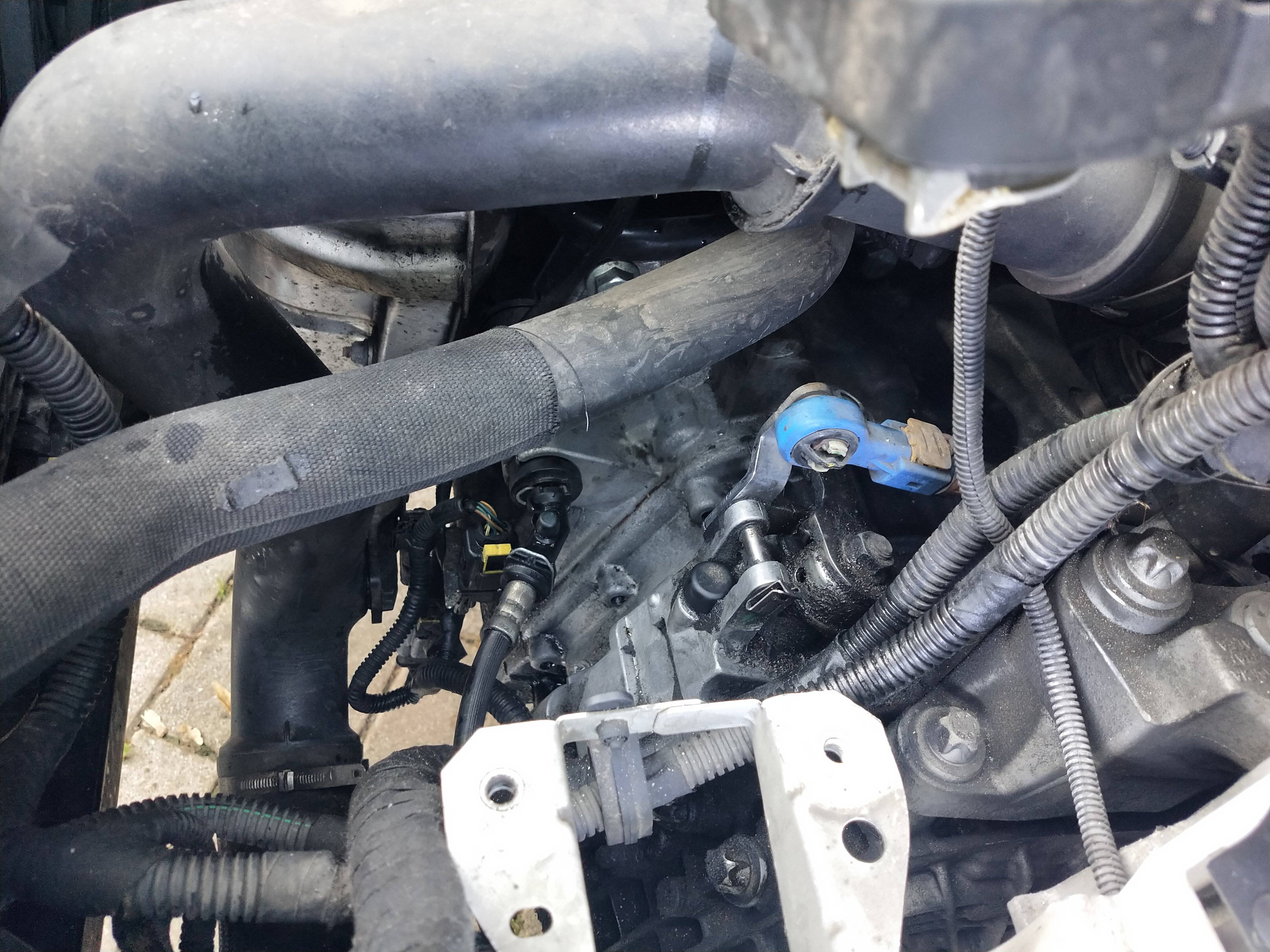

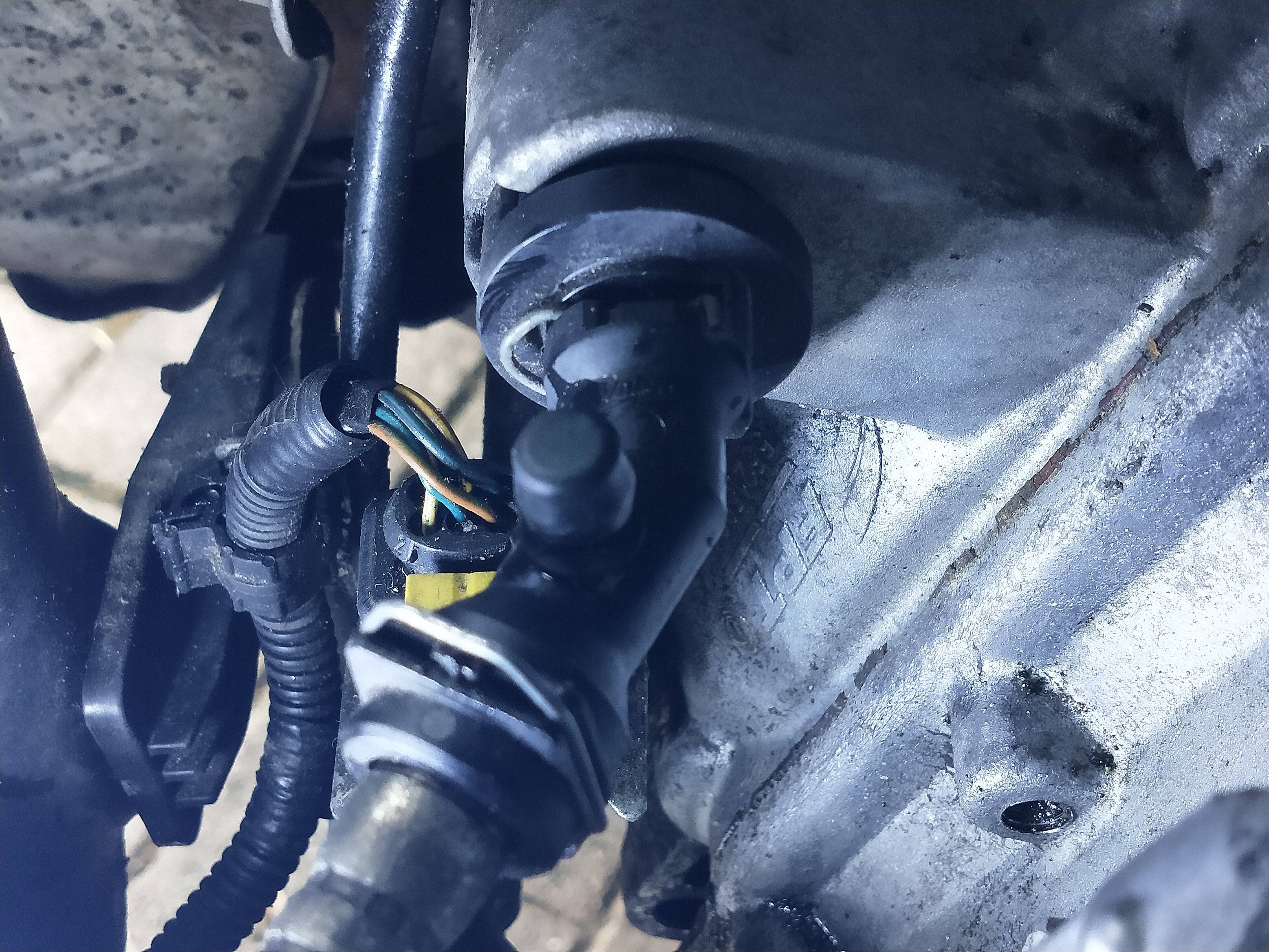

Vado a spiegare le foto...
1) cosa rimuovere
2 e 4)cosa si vede
3 e5)spurgo del circuito frizione idraulica (non è necessario rimuovere batteria e porta batteria, l'ho fatto perché dovevo pulire la zona piuttosto imbrattata d'olio proveniente probabilmente dal depressore freni
6) siringa usata (come pompa aria) per mettere in pressione il circuito e fare lo spurgo da soli, senza aiuti.
1) cosa rimuovere
2 e 4)cosa si vede
