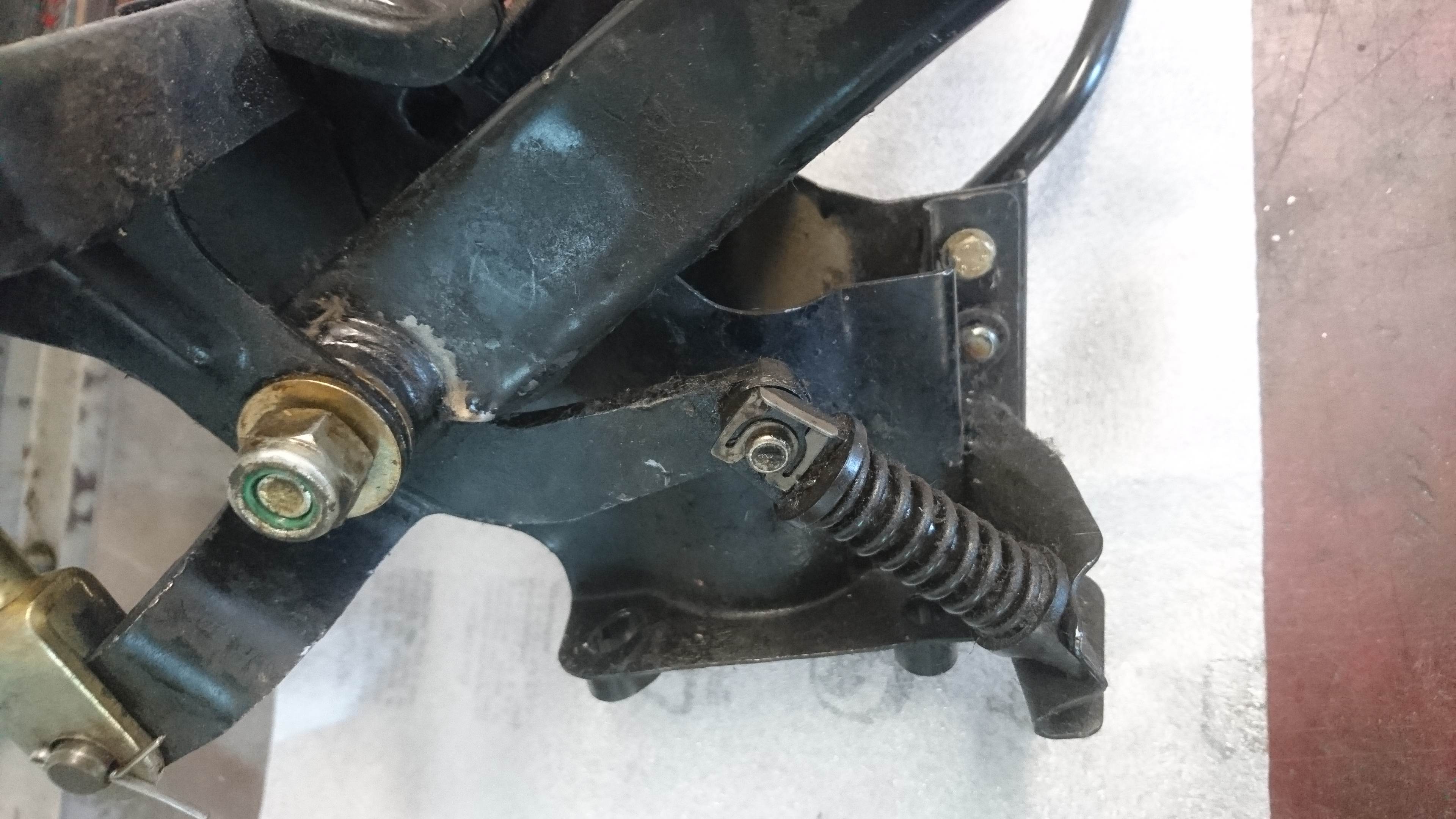

Lo faceva anche la mia vecchia 164. Bisogna ingrassare bene tutto. Se non ricordo male c è un leverismo con una molla e dovrebbe essere quello il punto da ingrassare. Ogni tanto però il problema si ripresentava. Domani se riesco faccio una foto del particolare. Il mio cigolava anche quando schiacciavo

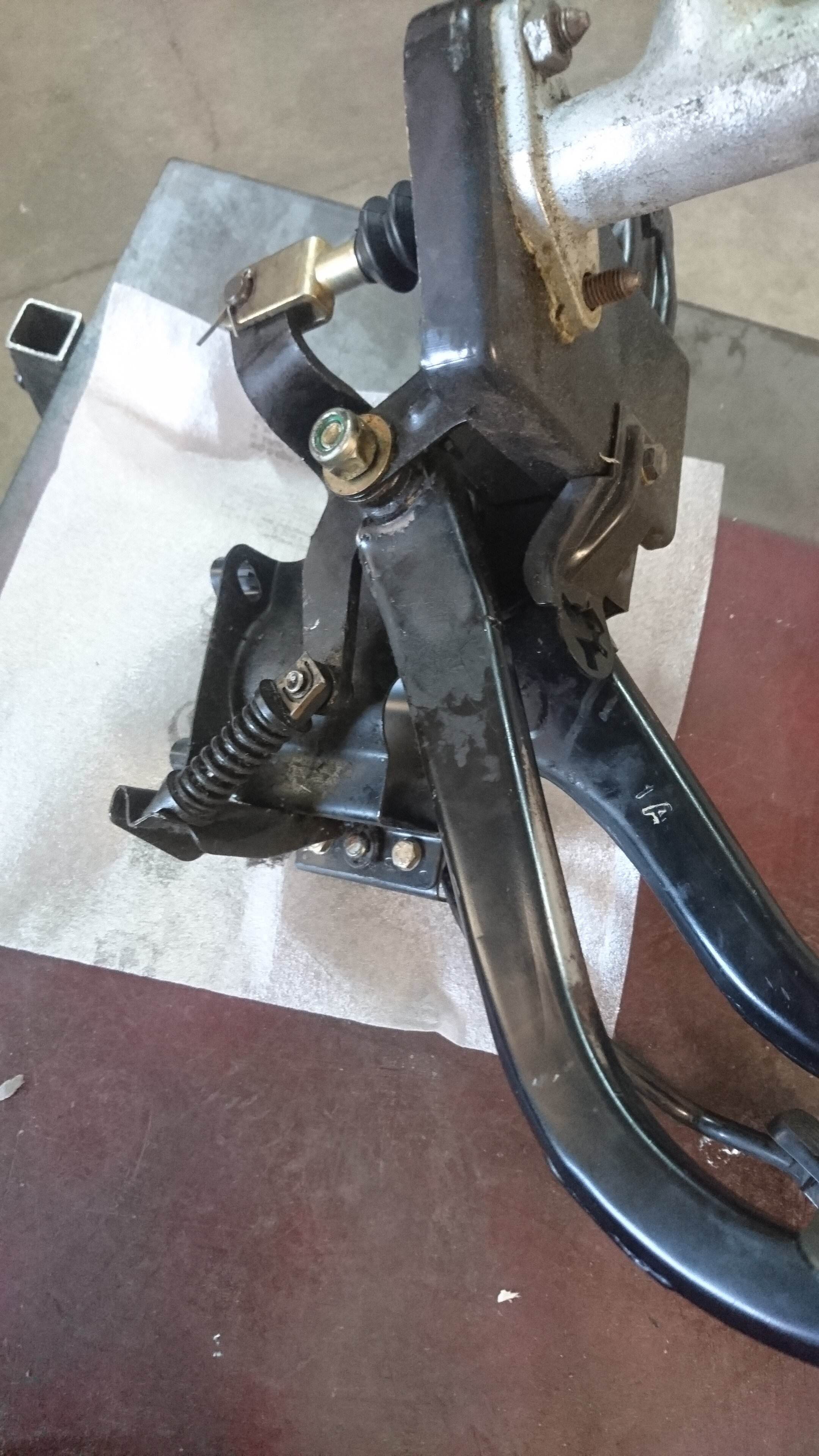

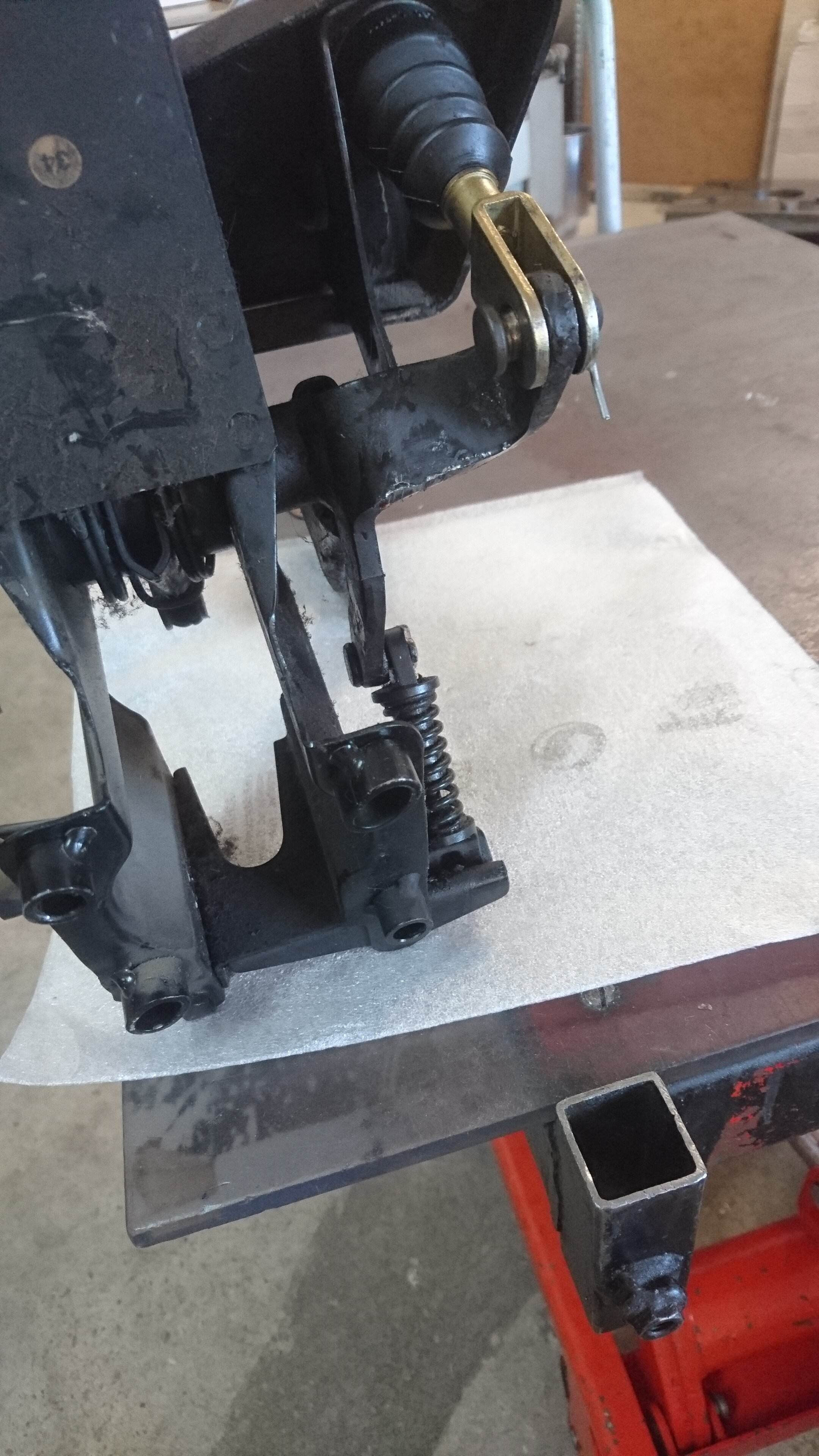

E' la base della molla dove finisce a cuneo,per fare un buon lavoro si dovrebbe staccare dalla sede ed ingrassare anche dove poggia....il click se noti lo fa sempre alla stessa altezza di pedale..oppure doppio click uno all'andata ed uno al ritorno..per sicurezza ti abbassi e stabilisci se è veramente la molla...ma al 90% è lei o perchè asciutta o perchè uscita un po dalla sede o perché quasi rotta
Ciao, mi ero già abbassato e a dire il vero a me pareva arrivasse dal cilindretto idraulico... Può essere?
Comunque sabato provo a ingrassare come consigliato e ti faccio sapere...

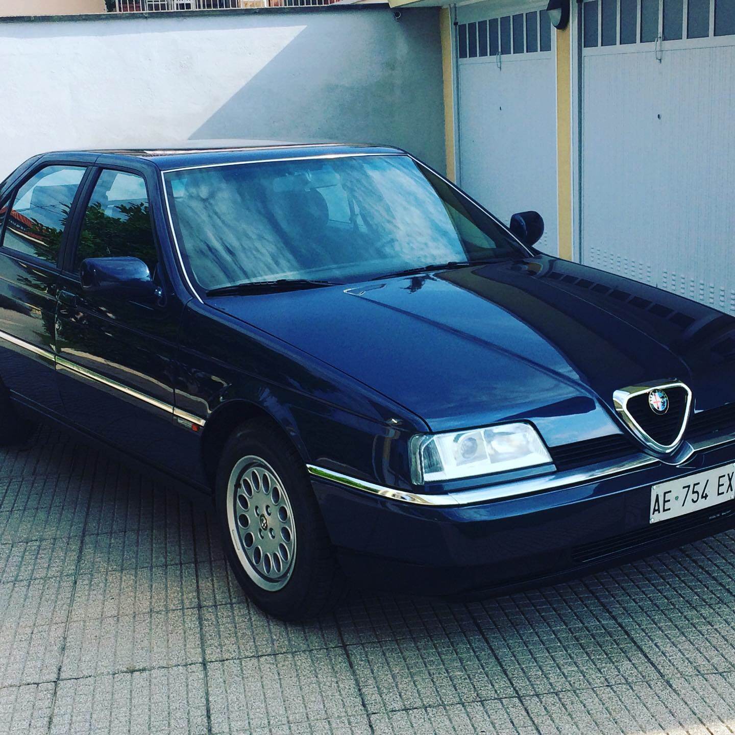

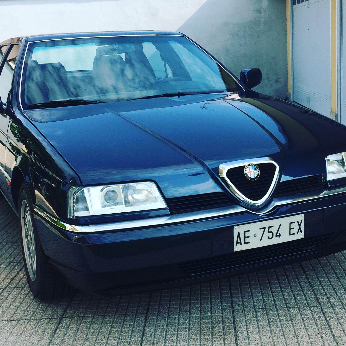

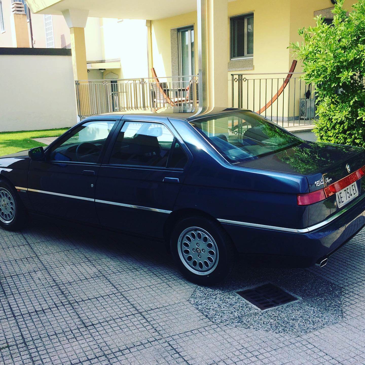

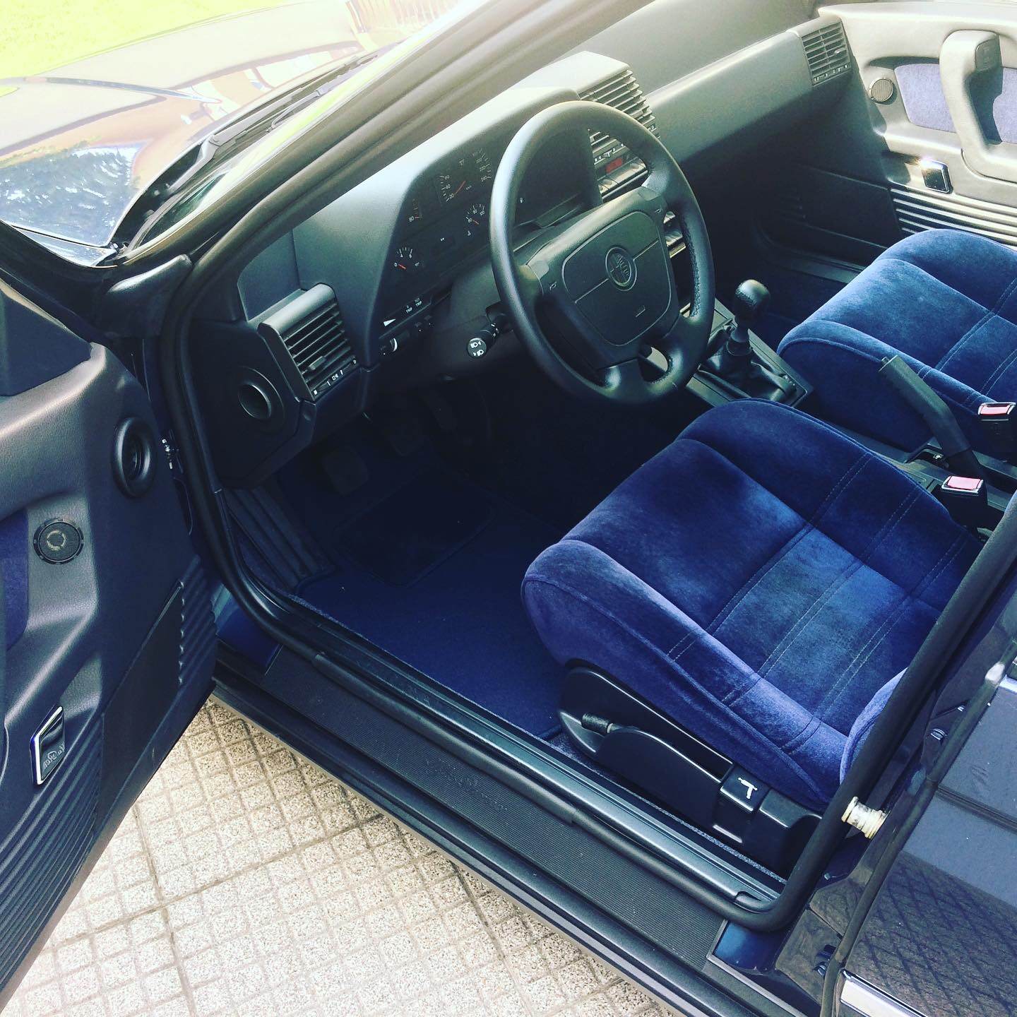

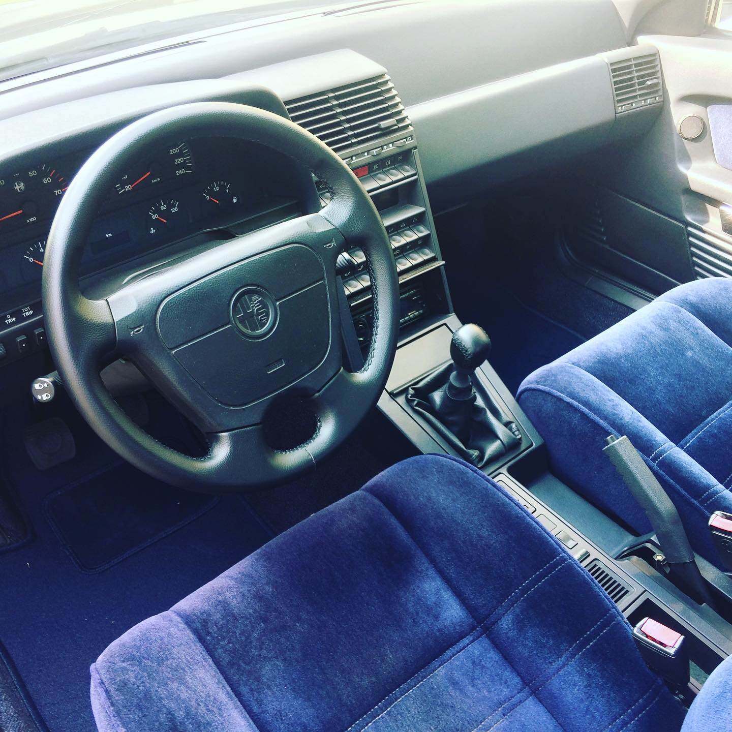

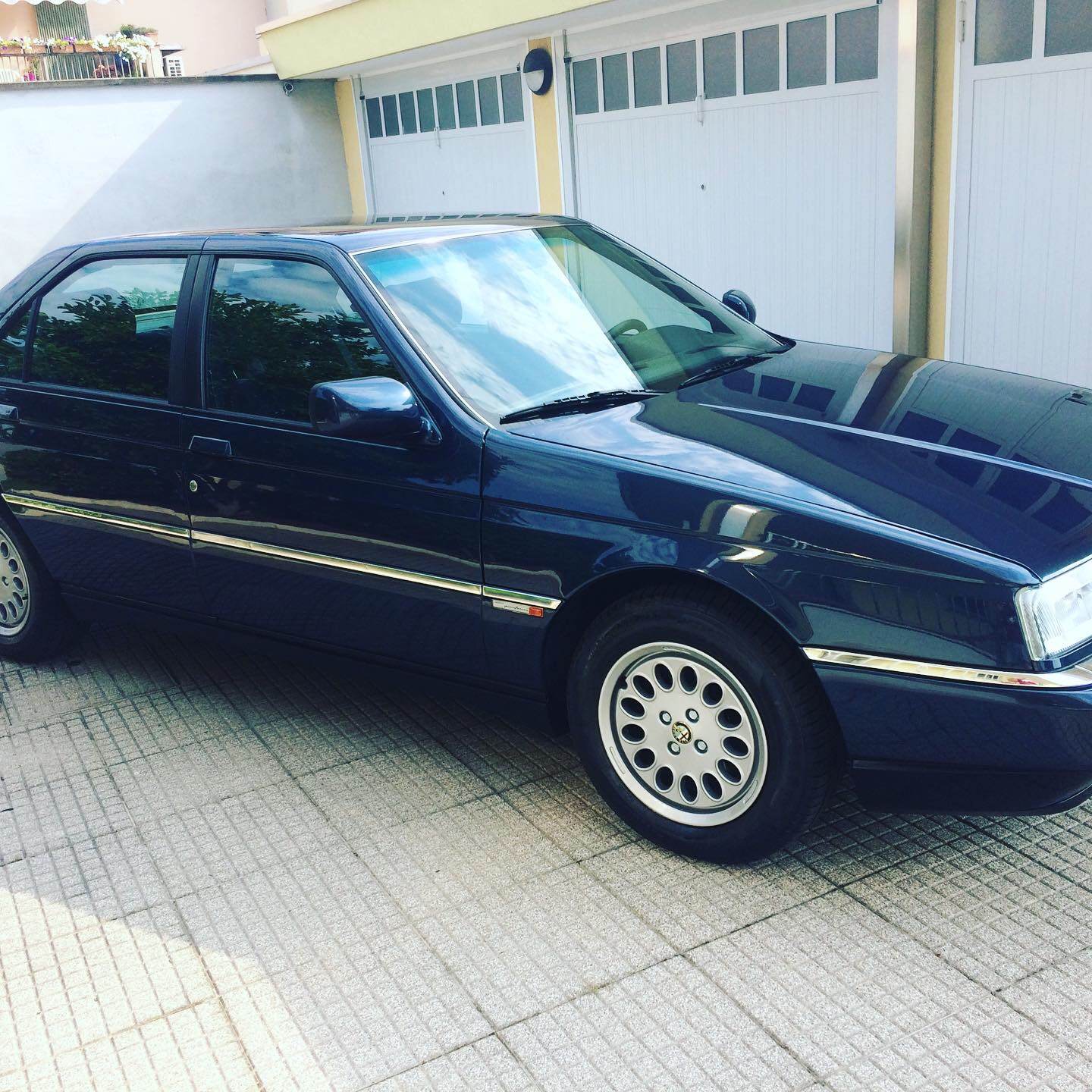

Complimenti per la tua 164.!!
Quanti km ha? Molto belli anche i cerchi. A parte il pedale frizione ti darà tante soddisfazioni. I cerchi sono uguali a quelli di Camionaro!
