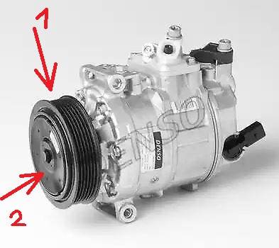

Intanto fai un controllo preliminare facile facile che serve a verificare se il compressore si attiva:
Apri il cofano e trova il compressore, la puleggia indicata con 1 gira sempre perchè azionata dalla cinghia dei servizi.
E' in parte coperta dal carterino, ma si vede benissimo lateralmente.
La parte centrale, indicata con 2, normalmente e' ferma e la puleggia 1 gira "in folle".
Quando attivi il condizionatore, un elettromagnete attrae la parte 2 e la fa aderire alla parte 1 (il famoso clak). la parte 2 va in rotazione e trasmette il moto al compressore.
Tienilo in osservazione per qualche minuto perchè se non c'è abbastanza refrigerante si puo' sganciare.
