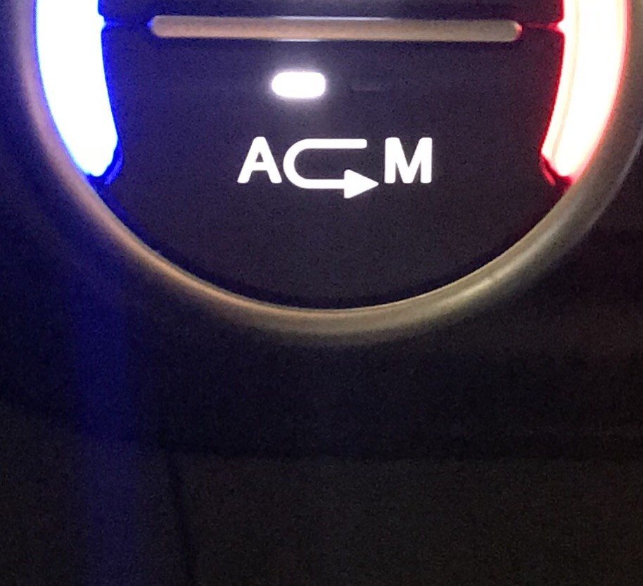

Se lo metti tu, agendo sul singolo tasto hai ragione, ma se lo lasci attivare dalla funzione AUTO si accende solo col ricircolo attivo.Uhm...sulla mia premendo il tasto passo da ricircolo automatico a manuale a spento. Una volta messo su A non si sposta piu da lì e non si spegne mai.quindi sulla tua si spegne la spia quando il sistema apre all’aria esterna e si riaccende quando rileva inquinamento e richiude?
