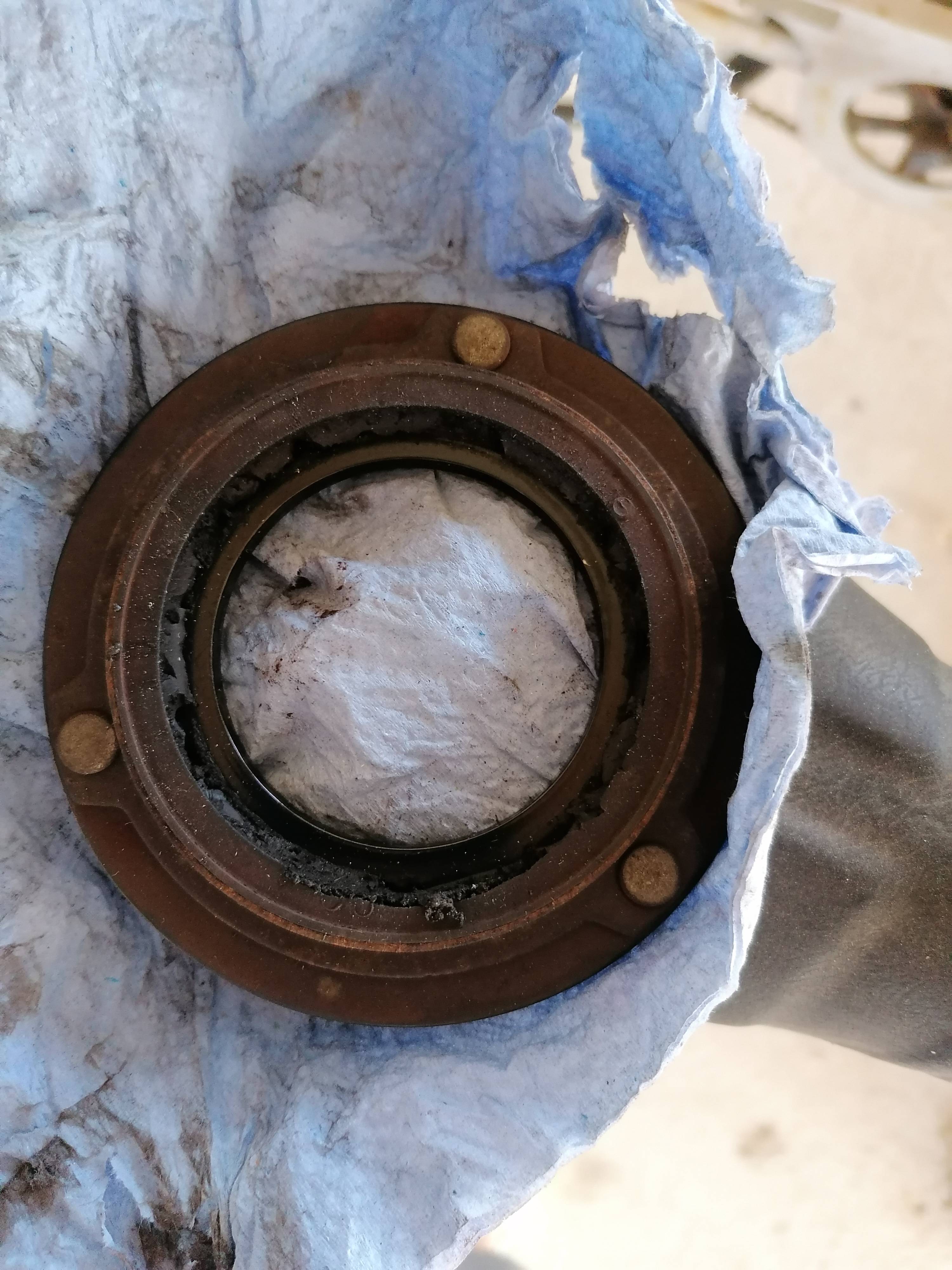

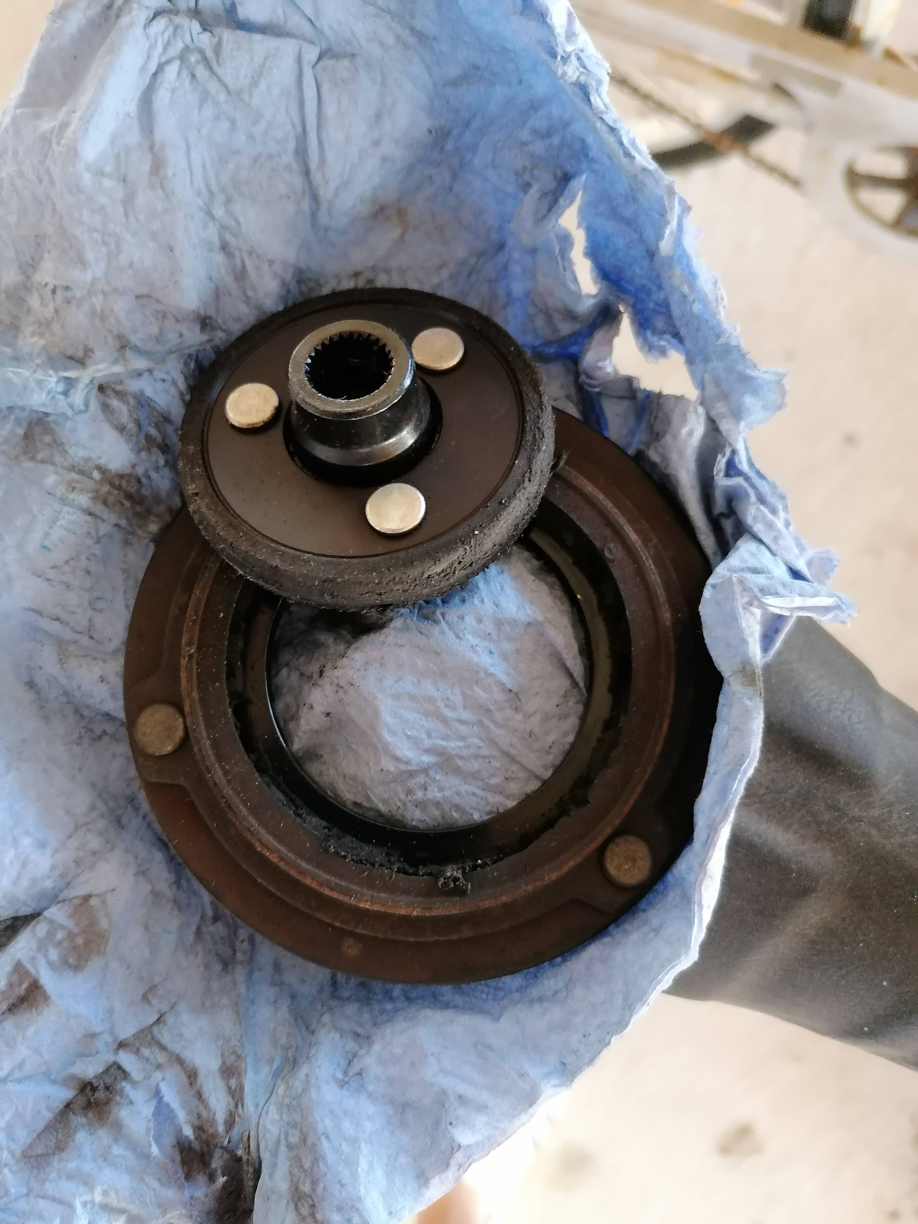

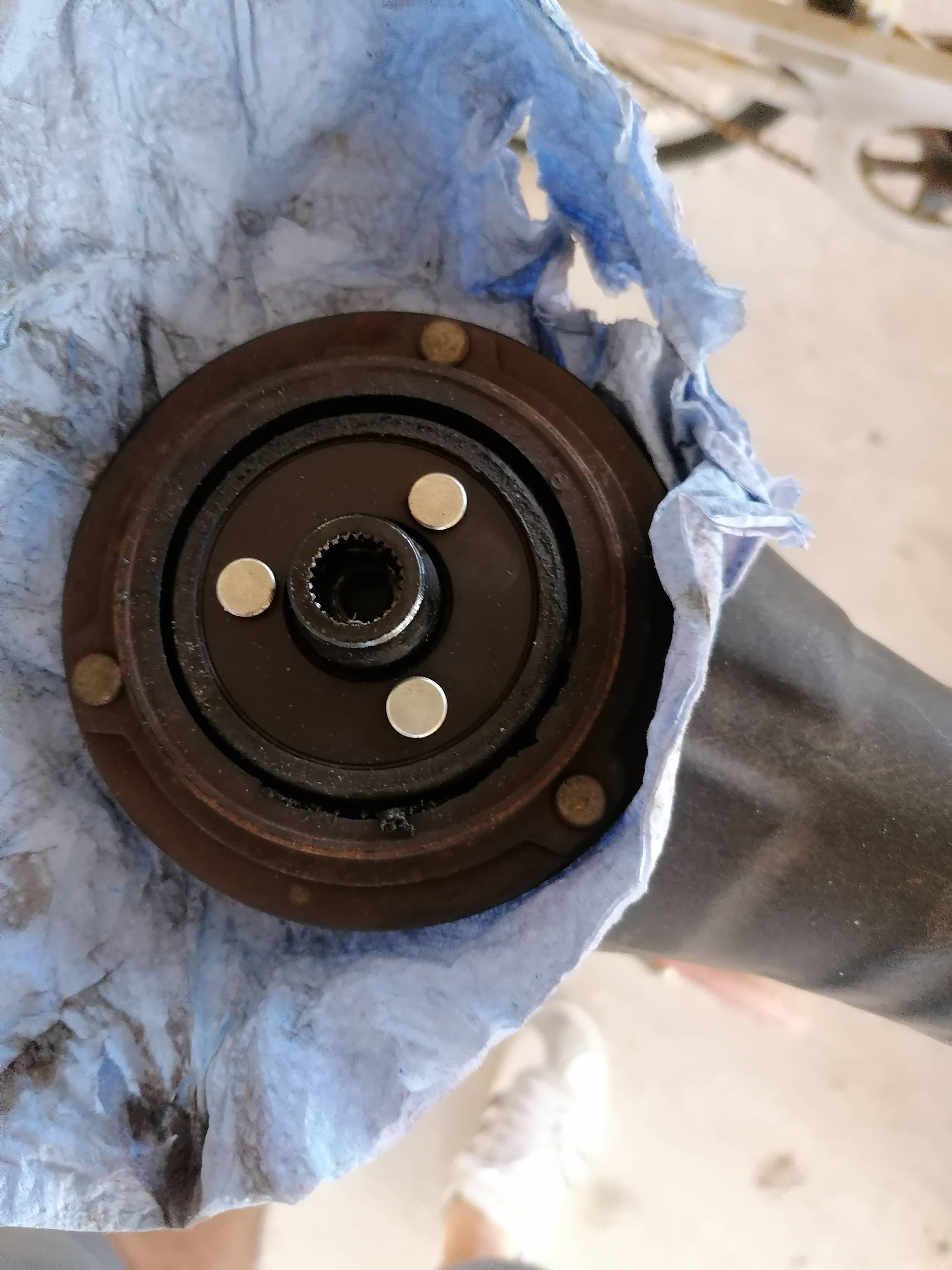

Salve a tutti, sono un nuovo utente. Vorrei anticipatamente ringraziare a chi potrà darmi dei consigli per il problema che purtroppo ho.
Possiedo da tre anni una Alfa Romeo 159 Sportwagon 2.4 ( motore a 5 cilindri).
Purtroppo da quando lo acquistata presenta sempre lo stesso difetto, "Rompe la frizione elettromagnetica del compressore dell'aria condizionata."
Quindi mi ritrovo sempre senza aria condizionata nei periodi di caldo infernale.
Il meccanico non capisce da cosa può derivare tale problema.
Difatti, dopo che cambio il compressore l'aria funzione ma dopo aver fatto neanche 1000 km si spacca la frizione.
Ad ogni cambio compressore ho sempre effettuato la pulizia del circuito. ho sempre cambiato l'essiccatore ed altri componenti che fanno parte del sistema di raffreddamento.
Avete avuto mai di questi problemi? Se si, come l'avete superato?
(allego immagini del pezzo rotto)
