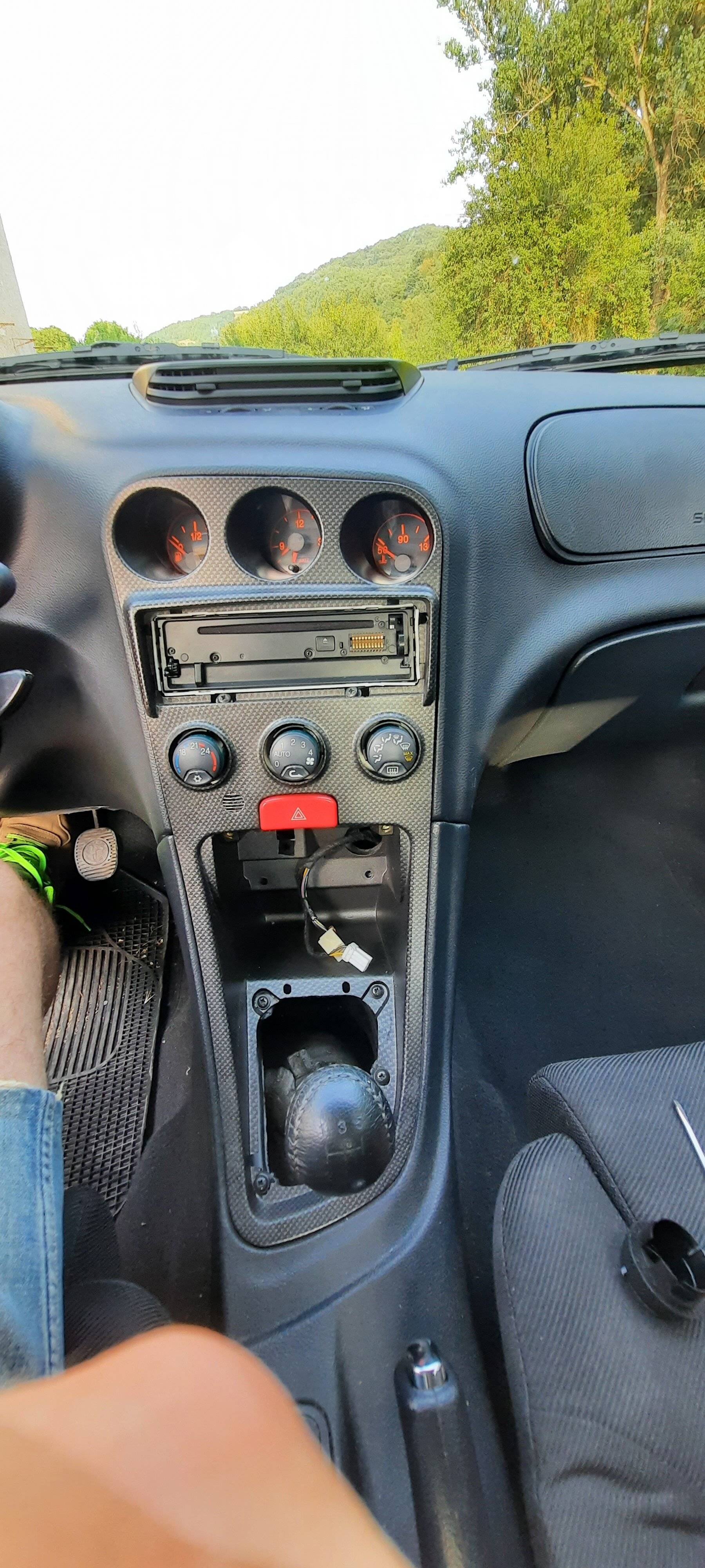

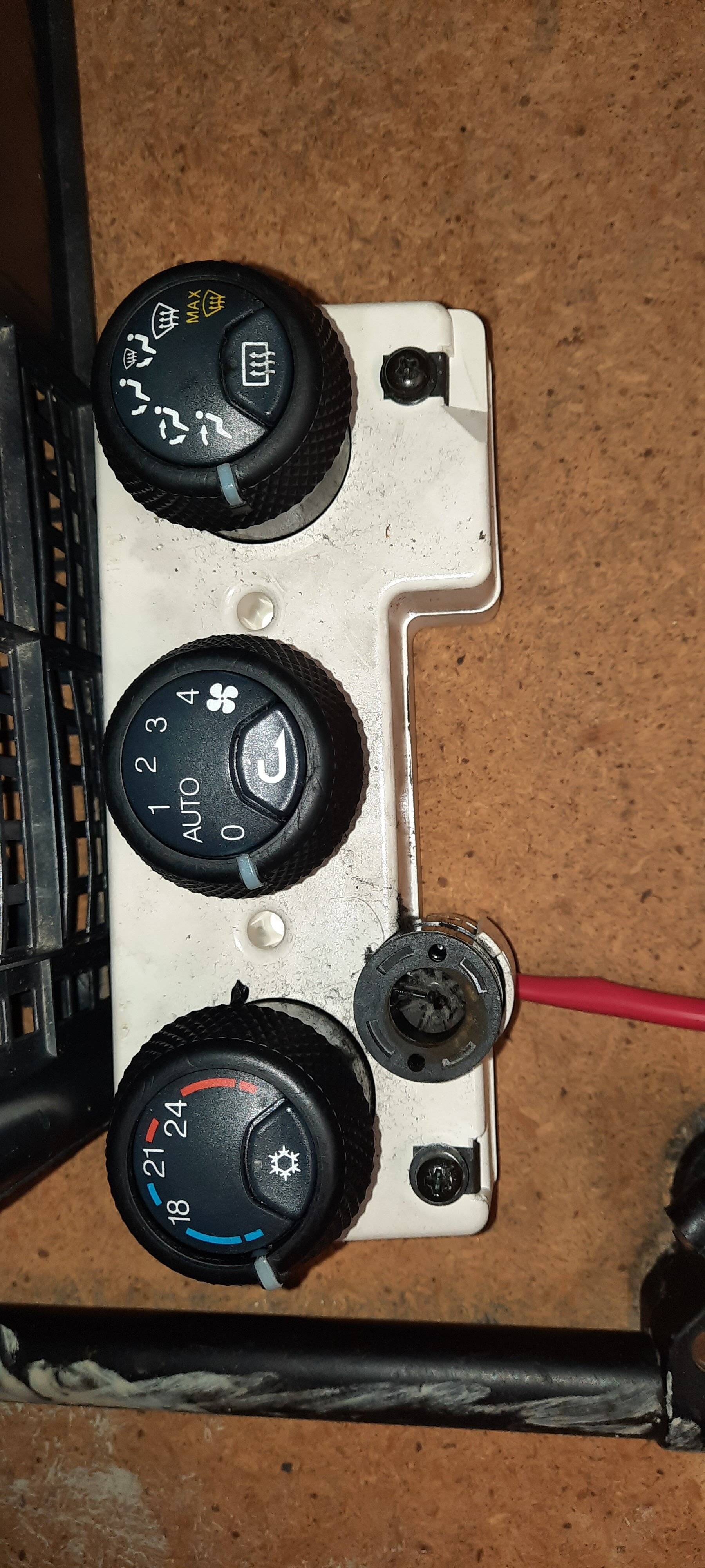

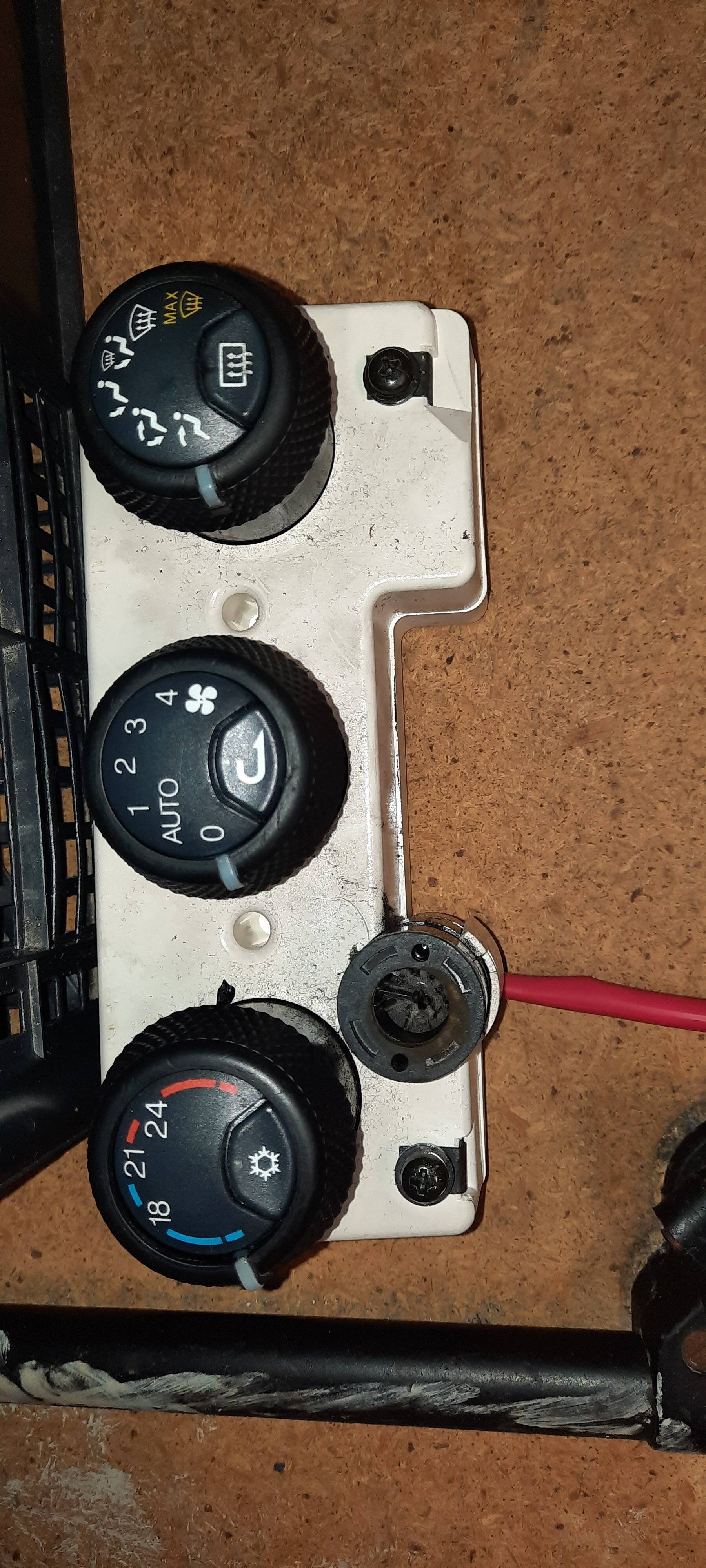

Premesso che ho fatto dei lavori alla macchina di recente mettendo la guarnizione della testata nuova. Stasera provo l'aria condizionata e noto che esce solo aria calda. Ho controllato i fusibili ed erano tutti ok, ho staccato il cavo che porta la corrente al motorino del clima ma nessun segnale rilevato. ( la corrente non dovrebbe essere 12 volt?). Non ho controllato il relè del clima perché ho visto solo adesso quale fosse.
Ad un certo punto facendo varie prove nella plancia strumenti, e non accende la spia del clima (la mia auto ha il clima manuale), controllo i fusibile ed era bruciato il fusibile dei servizi secondari.
Nonostante questo, la luce non si accende più dal pulsante, ma se ruoto la manopola di destra per la brina del vetro anteriore la luce si accende, come mai?
Secondo voi cosa sta succedendo? é il comando del clima? Il relè che difetto fa? la corrente del clima a che tensione arriva a motore acceso?

Le lampadine delle manopole come stanno messe??
Inizia a vedere se non si sia bruciato il modulo di comando. Gas nell'impianto ce ne?? L'impulso arriva all'elettrocalamita?? Hai controllato lo spinotto del pressostato sul tubo??

Visualizza allegato 227277Visualizza allegato 227278Visualizza allegato 227279Visualizza allegato 227280Visualizza allegato 227281

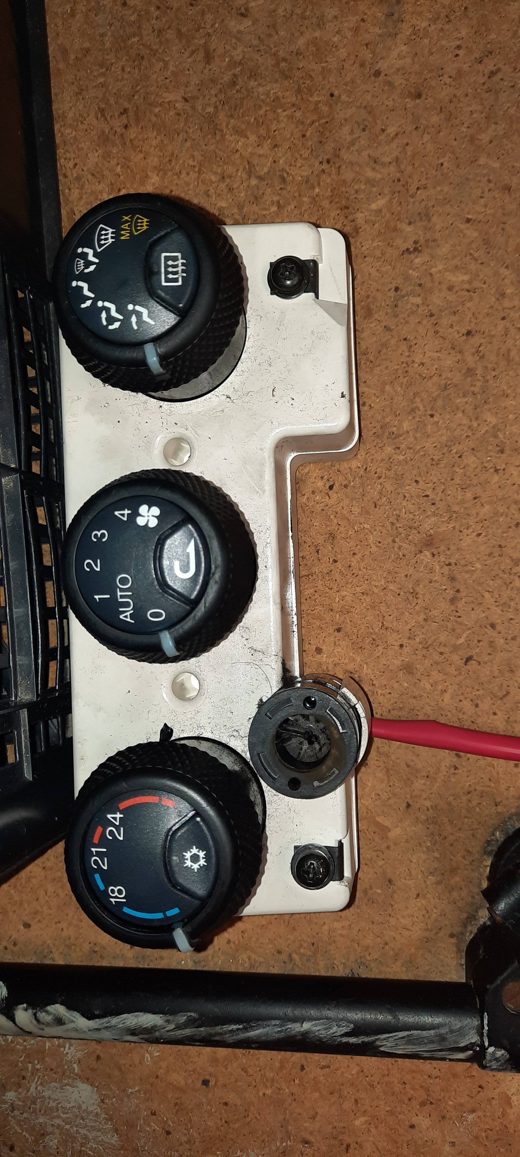

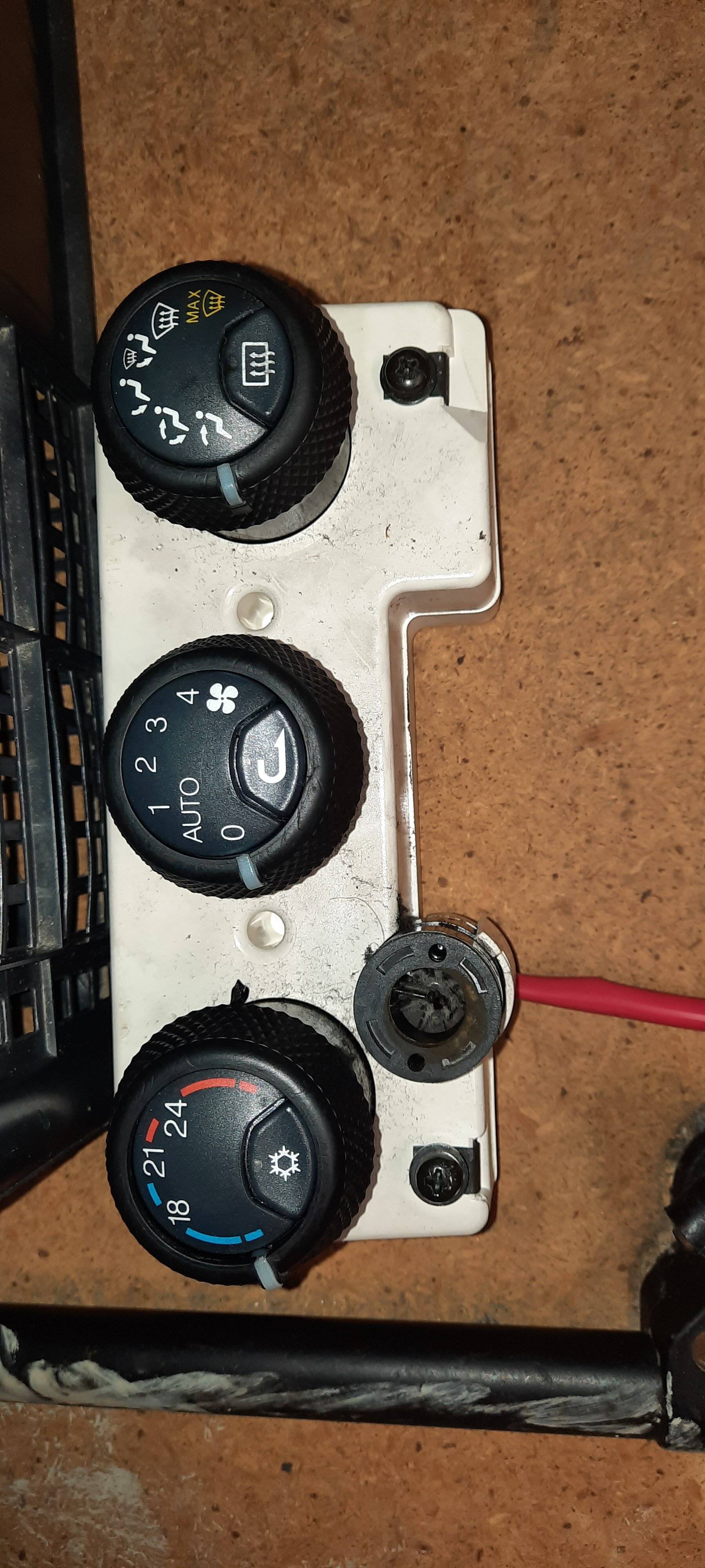

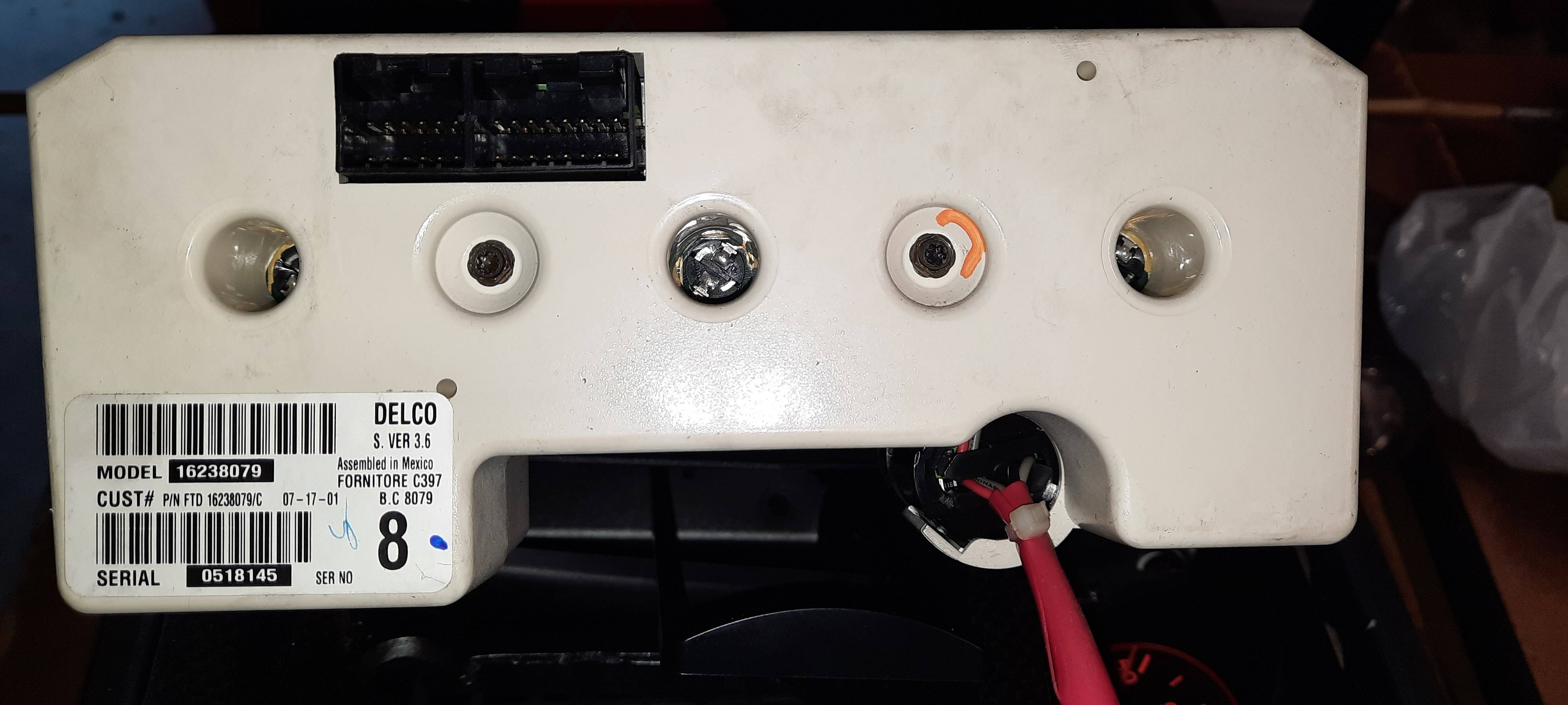

Come si vede se il modulo di comando sia bruciato? Le lampadine sono ok, si accende se ruoti la manopola destra. L elettro calamità dove si trova? Grazue
Stamattina ho controllato l'auto, il pulsante funziona regolarmente. Ieri non avevo controllato la presenza del gas nel circuito perché mi sembrava strano non ci fosse, in realtà il problema deriva da una perdita dell'impianto. Prossima settimana andrò a vedere a cosa sia dovuta.

Se non c'è gas non parte.
