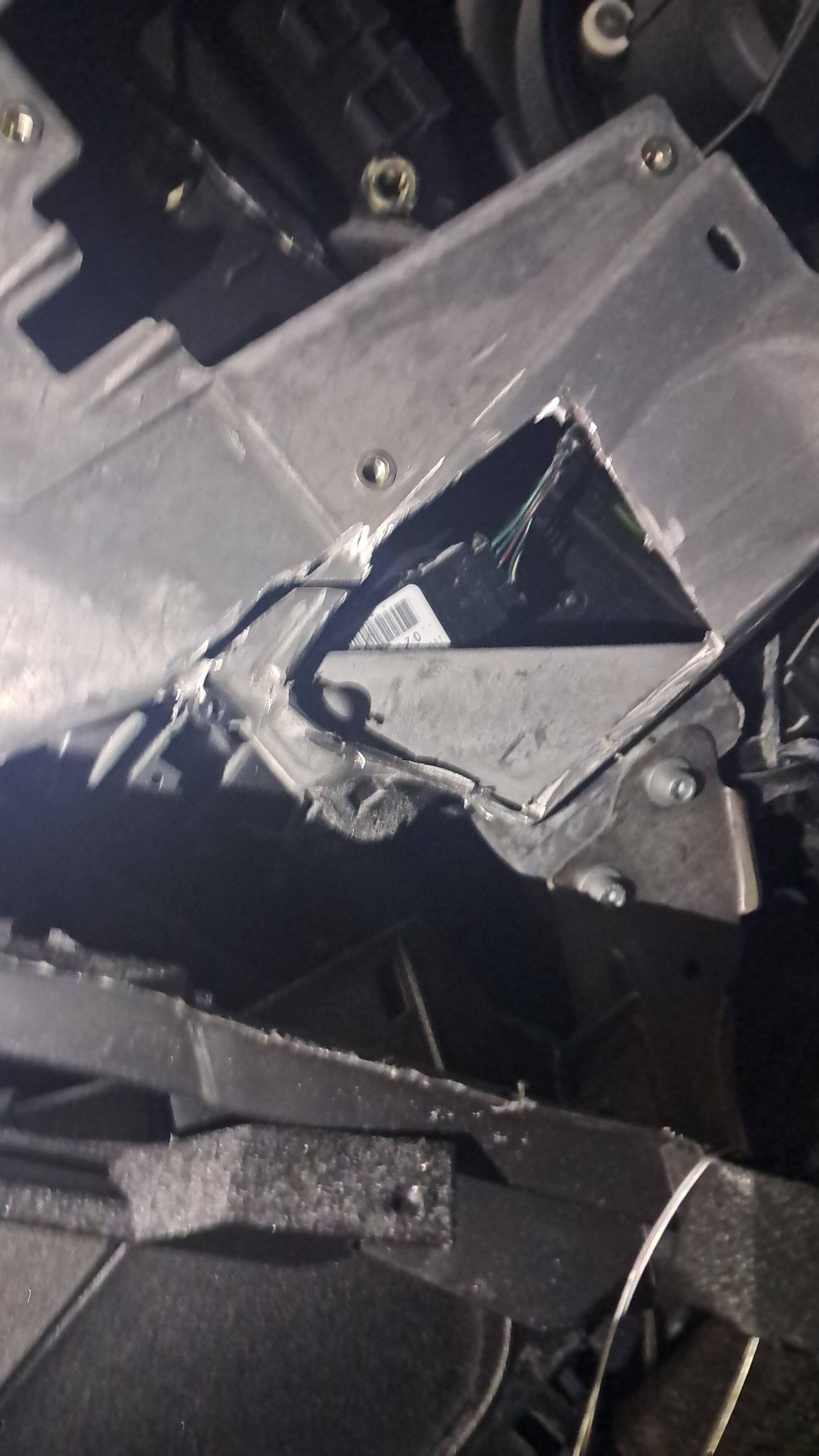

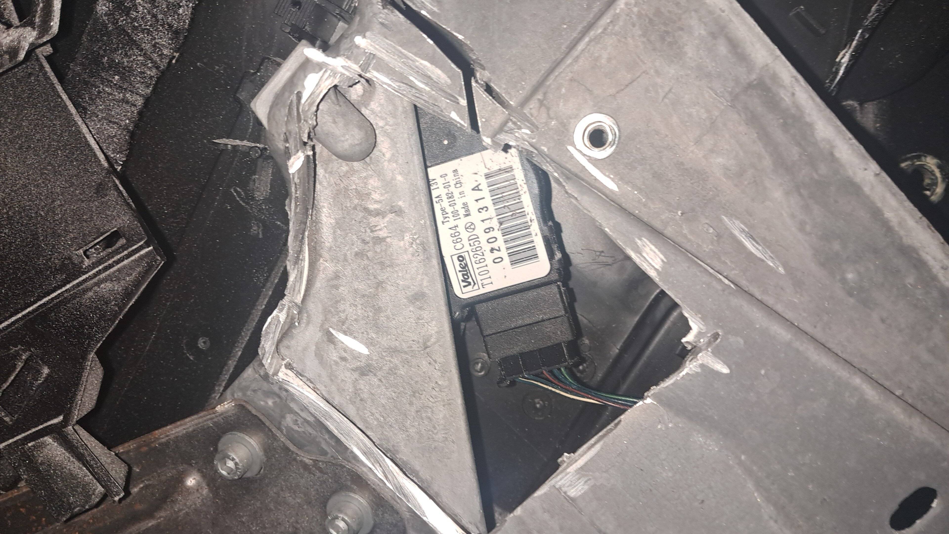

Io purtroppo ho lo stesso problema è non riesco a risolverlo ho smontato questo attuatore ma non è rotto nulla non è qua il problema è non capisco da dove venga
    732.4 KB · Visualizzazioni: 119
    943 KB · Visualizzazioni: 173
