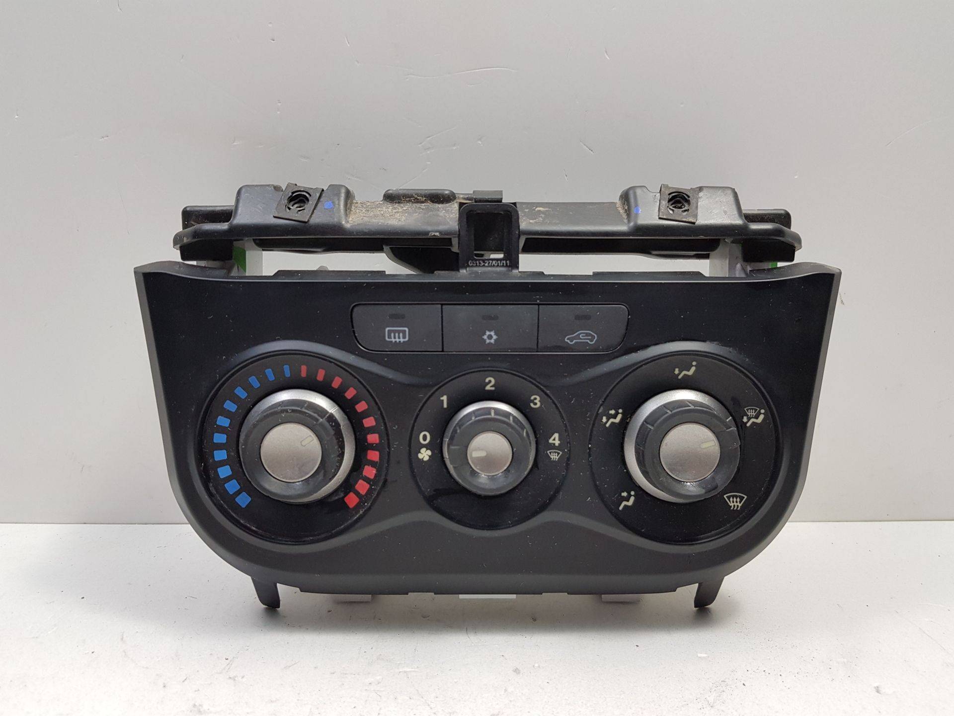

Nel titolo hai scritto manuale... intendi che non puoi impostare la temperatura ma solo la velocità della ventola e la posizione del selettore?

Ho questo climatizzatore…manuale.

Sei fortunato, questo comporta minori possibilità di guasto e una più facile ricerca del problema.
