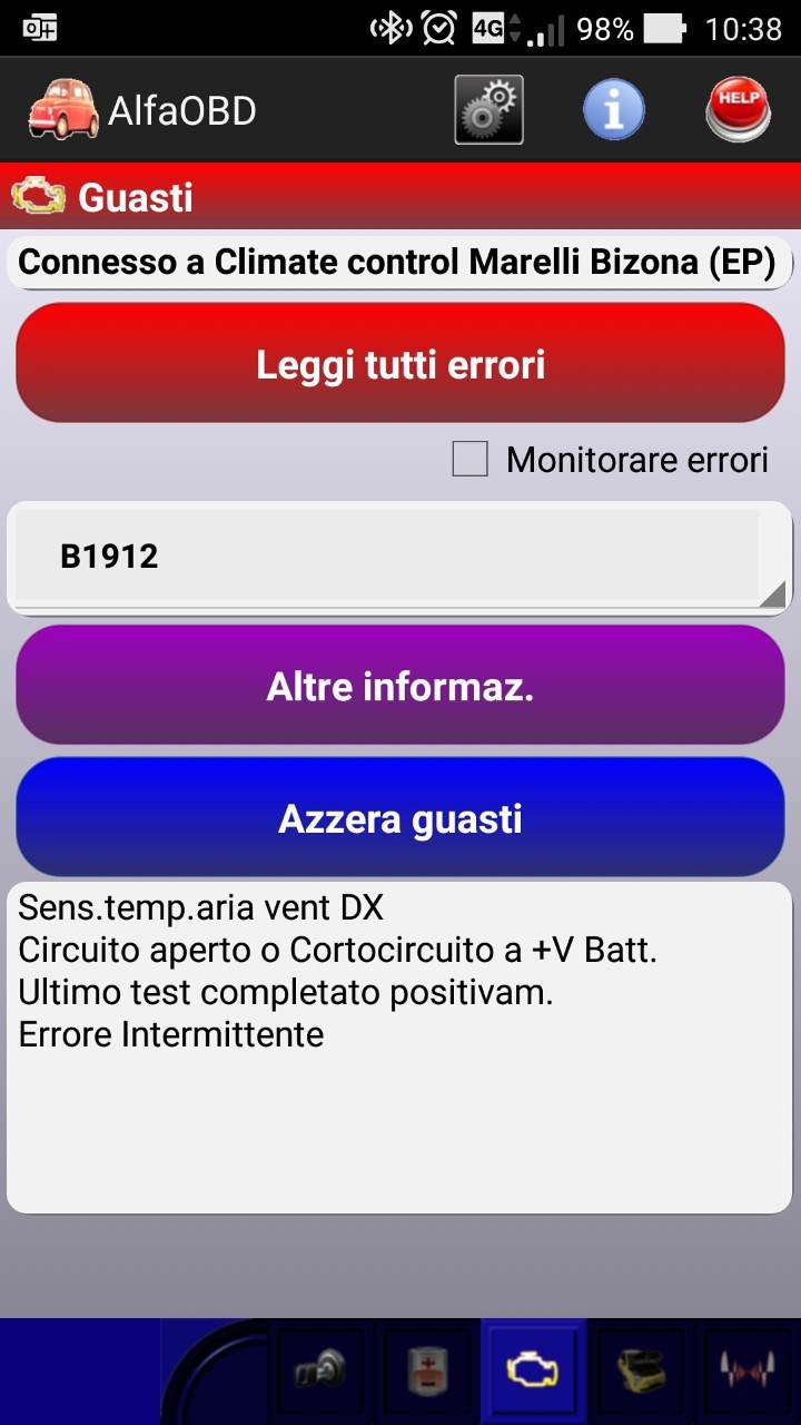

Ciao a tutti dopo avere ricaricato il climatizzatore , mi sono accorto che il clima non parte,
quindi non raffredda.
Il rele clima si sente quando accendo,
Fatto reset batteria per sicurezza,
Da odb , su climatizzatore rilevo un errore, su motore tutto e ok.
errore numeroB1912 : Cirquito aperto o cortocirquito a + V Batt.
ultimo test completato positivam.
Errore intermittente
Chi ne sa qualcosa ?
ciao e grazie
allego immagine

L'errore che rilevi è probabile che derivi dalla sonda che rileva la miscelazione della temperatura ma avendo un impianto bizona dovrebbe essere ininfluente sull'altro impianto.
Piuttosto hai cancellato l'errore e verificato se riappare?

L errore in centralina continua a tornare fuori nonostante i reset.

L errore e dato dalla centralina condizionatore.
Quindi se ho capito bene dentro una bocchetta dovrei trovare un altra sonda ?
