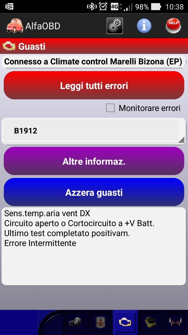

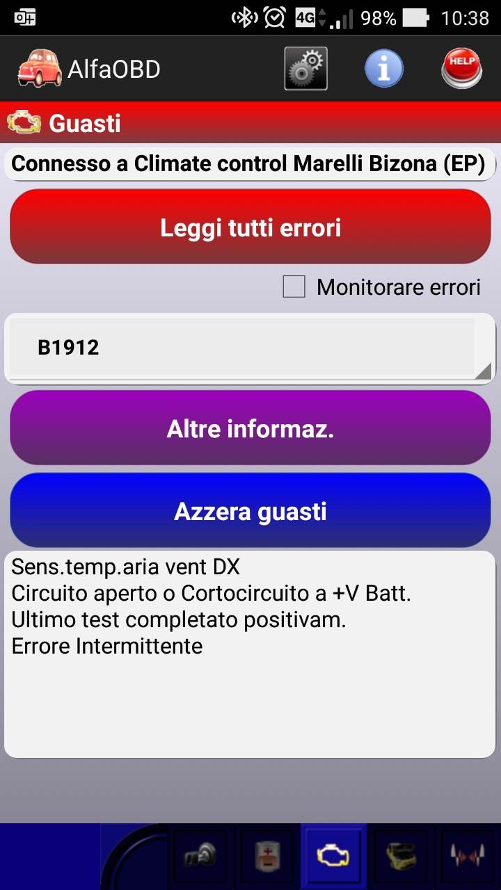

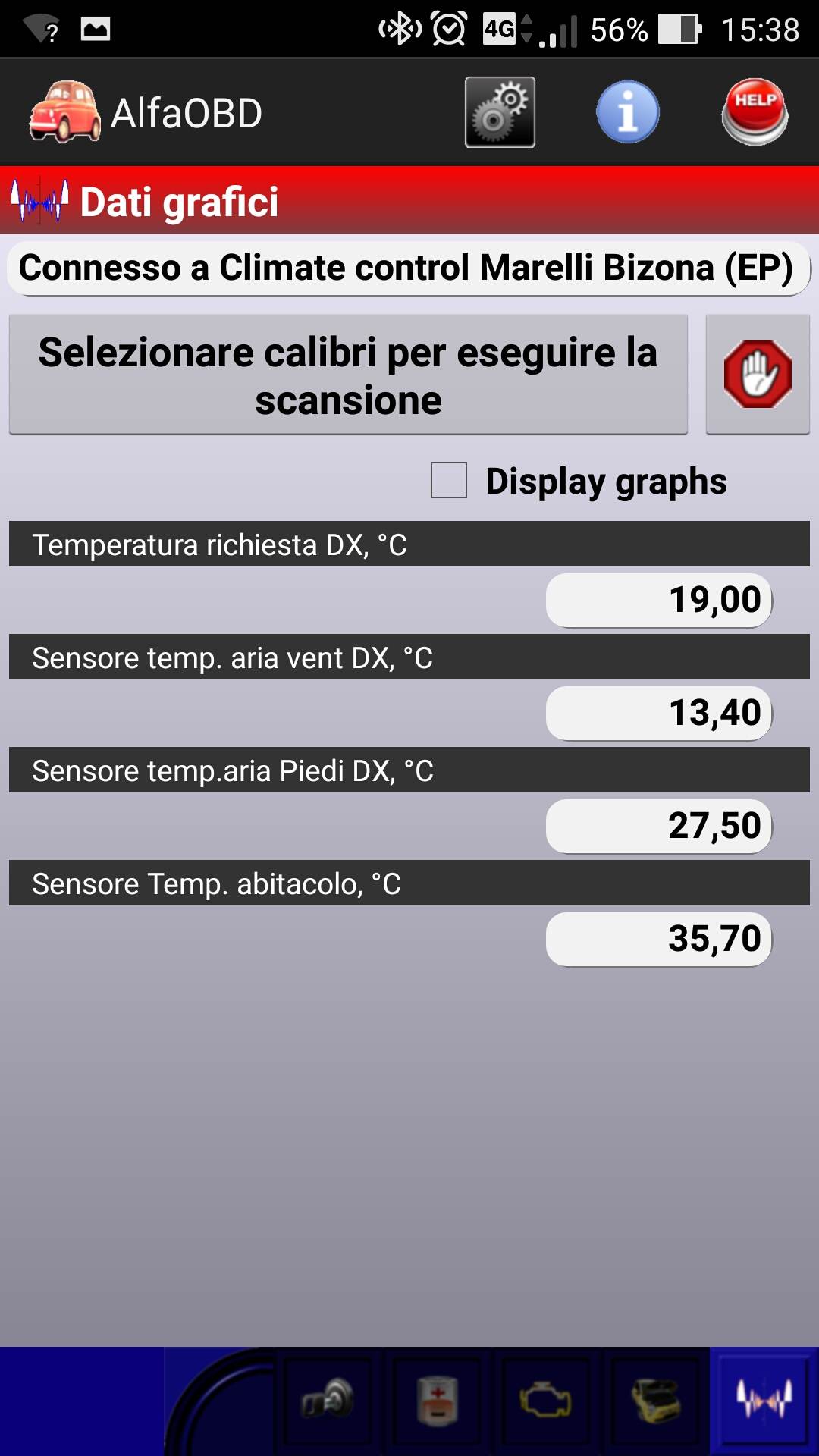

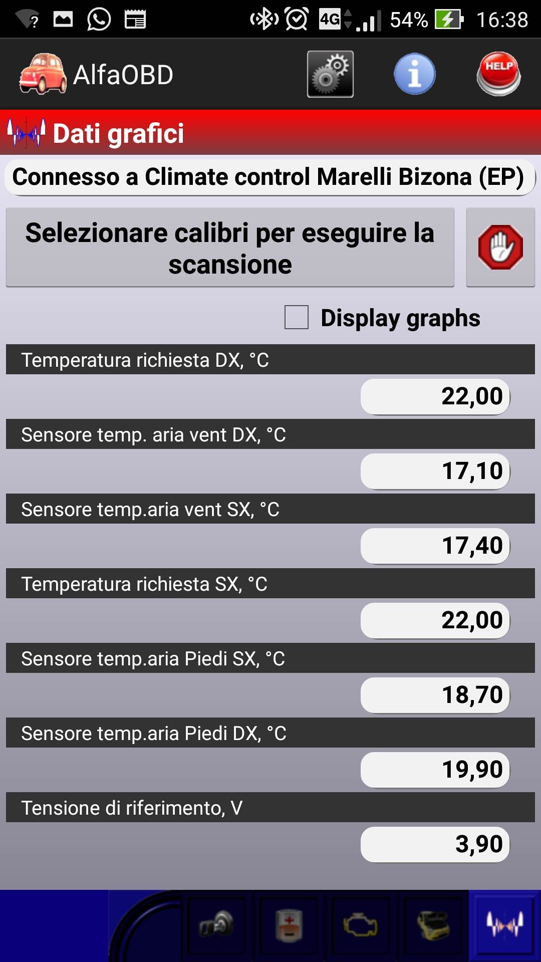

L errore e dato dalla centralina condizionatore.

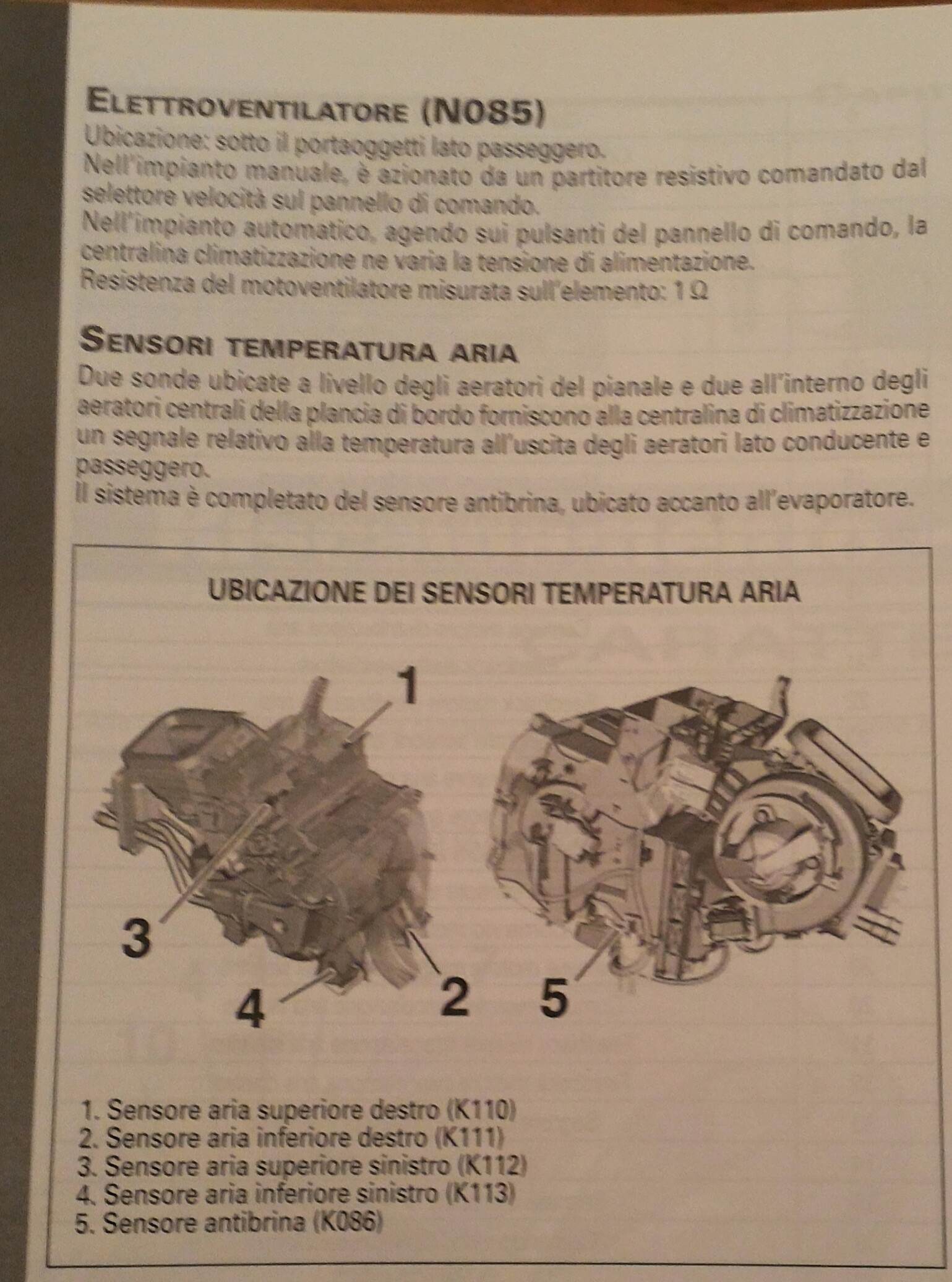

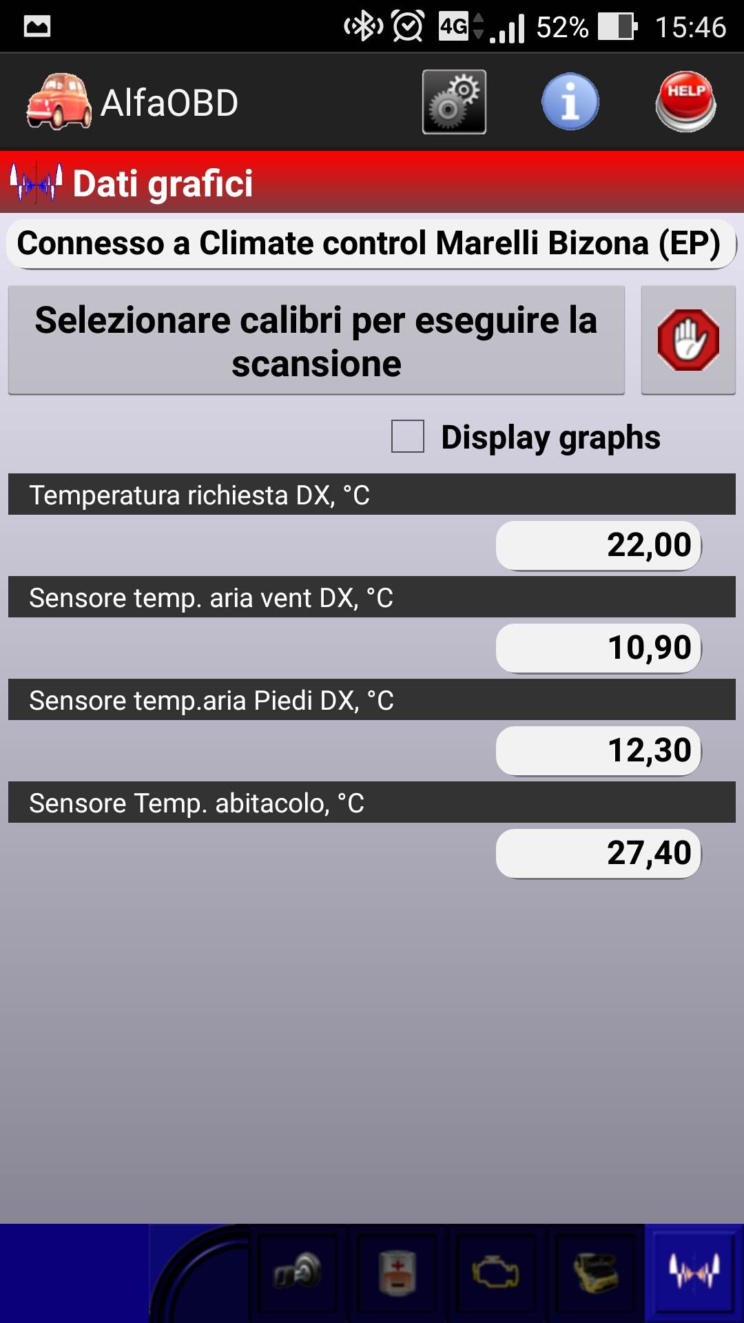

Quindi se ho capito bene dentro una bocchetta dovrei trovare un altra sonda ?
Ne ho prese 5 di sonde NTC , spero siano le stesse dell antibrina.
Ciao e grazie tengo aggiornato
Non ne ho assolutamente idea. aspetto ulteriori aggiornamenti...
