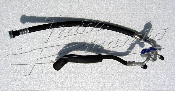

È questo per caso??
Klimaanlage, Klima,Leitung,Alfa,156,60671465 - Alfa Romeo Ersatzteile - Italia Ricambi

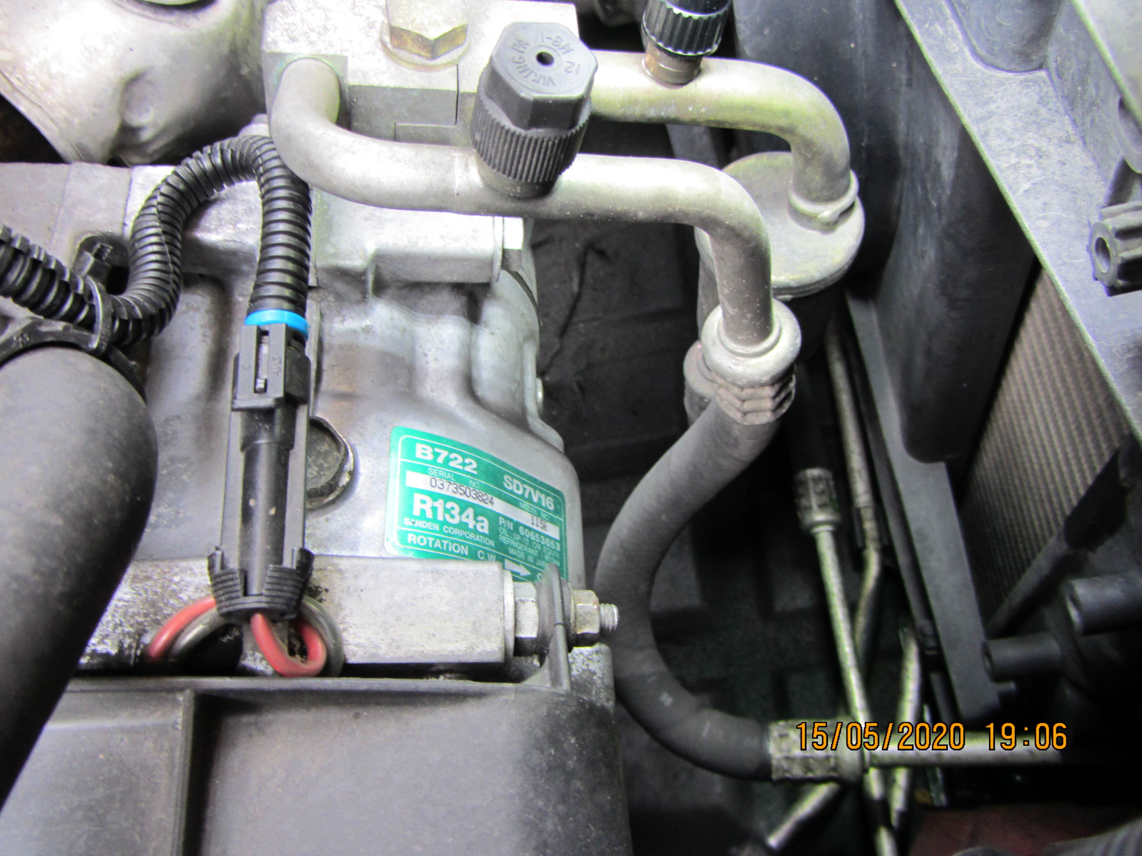

E' questo in primo piano , perde nell'innesto di gomma in basso ( dove e' capitata la data della foto).
Al contrario di altri, questo mi semba scomponibile nell'attacco sul compressore svitando quel bullone.

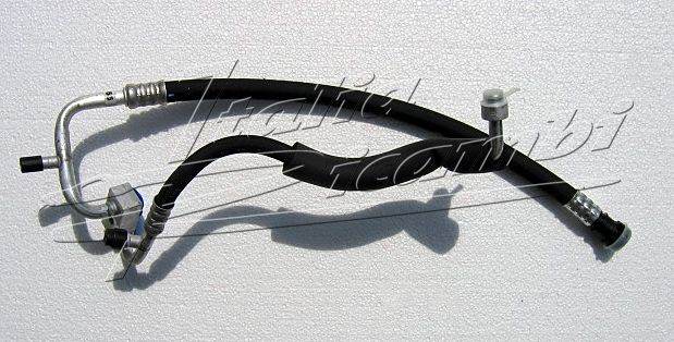

A me non sembra uguale... ormai l'hai ordinato quando arriva non ti resta che confrontarlo
Cosa trovi di diverso? Sono rimasto d'accordo che se non va bene lo rispedisco indietro.
Ci sono altre due varianti con codice ricambio diversi, ma nessuno si assomiglia a quello che ho montato. Questo modello sembra un aggiornamento del 2004, ma non mi spiego come fa ad essere montato su una vettura del '98. Forse glie lo hanno aggiornato al primo proprietario ????
Probabilmente non confronto le immagini giuste (ho seguito il link che hai indicato)... a me sembra che le due tubazioni siano completamente diverse.
Puoi postarle vicine su un'unica immagine?
