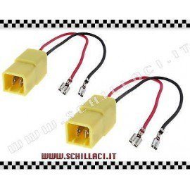

@alfista tedesco per gli altoparlanti sia anteriori che posteriori,
consiglio di procurarsi 4 adattatori come questi:
costano 2 euro alla coppia
da collegare al cablaggio originale della 156 che ha gli spinotti originali gialli
ed è un vero peccato tranciarli...
per fare un bel lavoro, i pannelli delle portiere vanno solamente smontati
se si intende prendere il kit altoparlanti con il filtro del crossover.
