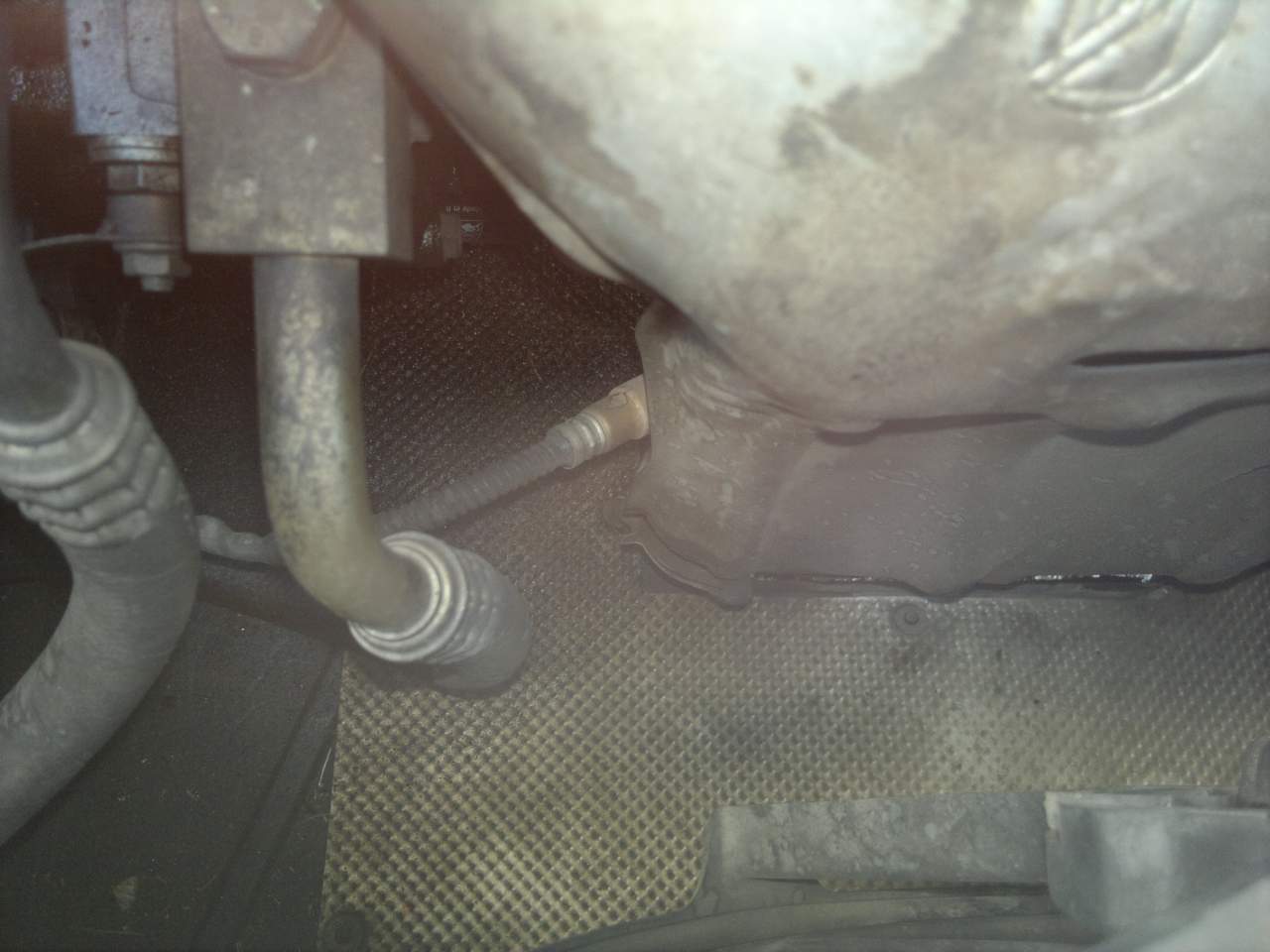

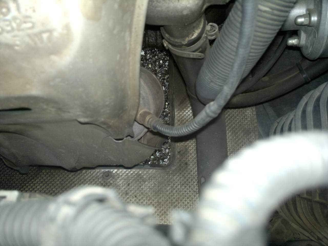

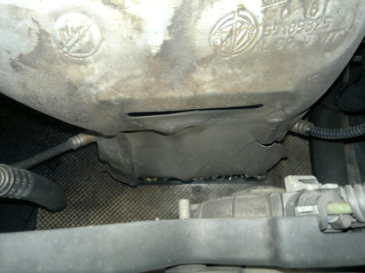

Ti allego le immagini. Puoi vedere nei collettori le sonde. Se sai cosa sono perché io non mi ci raccapezzo altrimenti! Grazie
    75.6 KB · Visualizzazioni: 401
    75.1 KB · Visualizzazioni: 495
    92.9 KB · Visualizzazioni: 349
In effetti hai due sonde a monte del catalizzatore, quindi il disegno da manuale non è fedelissimo; per il codice vale quello che ti ho indicato al n. 1, per due ovviamente.
Per la terza sonda prova a guardare lo scarico all'altezza del posto guida se è una dovresti averla a quel punto, altrimenti prova a guardare dal vano motore se subito dopo i catalizzatori si intravedono sonde.
L'auto è un euro 3 o 4?
