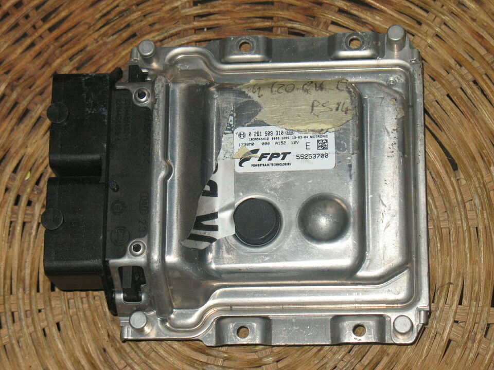

sostengono sia la ecu che "ferma il segnale all'ugello del cilindro 1"
ora io non so cosa possa essere che causa questo, o se sia la centralina che proprio ha problemi....
voi avete suggerimenti? non vorrei cambiare la ecu per poi non risolvere il problema...
Se questi meccanici sostengono che sia la ECU che causa il problema, basta che provano a sostituirla, ma premetti che se il problema non sarà risolto, non affronti tu la spesa. Facci sapere

ok hanno chiesto circa 2500 euro (si la Norvegia è cara) per cambiare la ecu e senza garanzia che funzioni -.-
dite che è complicato da fare home made? cercando una usata su ebay e sostiturla in casa? ci sono cose che vanno configurate o è "plug &play" cambi e funziona tutto?

Ne ordini una usata su internet scodificata, e la monti.
Sostengono o ne sono matematicamente certi? Hanno estratto gli iniettori e simulato l'accensione per vedere come e quanto nebulizza ogni singolo iniettore??
