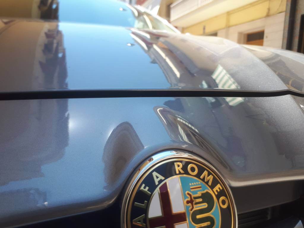

Buongiorno Alfisti! Dopo aver ritirato la mia Giulietta dal meccanico, per sostituire il radiatore rotto dell'a/c, ho notato che il portellone non è più allineato con il paraurti anteriore, ma resta quello spiraglio in più aperto soprattutto nella parte centrale, lasciando intravedere persino la maniglietta gialla. Cosa posso fare? Mi conviene smontare e rimontare il paraurti o dipende dall'aggancio del cofano? Grazie a tutti!

Prova a regolare i gommini, mi sembra alto.

Io andrei direttamente da un carrozziere. Se sono incapaci, potrebbero farti altri danni

Ciao a tutti, riportala da chi ti ha fatto il lavoro e in modo gentile gli chiedi se e' possibile avvicinare il paraurti al cofano come era prima perchè ore c'è troppa aria, Molto probabilmente basta solo mollare un po i dadi e tirarlo verso su. Il cofano non centra niente.

Problema risolto! Stamattina ho svitato personalmente la parte superiore del paraurti e cosa ho scoperto? Il ricottaro dell'elettrauto per ciucciarsi due viti ha deciso di fissare il paraurti utilizzando solo le controviti. Ha anche insinuato che non ci fossero prima ma per fortuna me le ha date, purtroppo a discapito di un'altra Giulietta che aveva in officina[emoji58]... e poi si lamentano che perdono i clienti e non lavorano. In ogni caso vi ringrazio di nuovo per i consigli che mi avete dato [emoji6]
