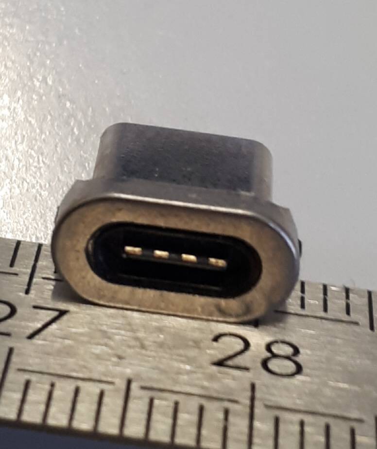

Il connettore che hai visto è circolare, ha il vantaggio che puó ruotare ma per contro dopo un pó di tempo è più probabile avere problemi di falsi contatti con conseguente disconnessione dalla macchina.
Ti consiglio la versione a 4 contatti fissi.
Ne esistono anche a 5 per carica più veloce ma non va bene perché il cavo è troppo spesso.
Come puoi vedere nella foto precedente, ( NON è necessario anche perché il lavoro richiede la disponibilità di un adeguata attezzatura), per rendere il tutto piú flessibile e compatto ho smontato l'originale, sostituito il cavo con uno più sottile e cambiato il guscio del contatto magnetico ed anche nel guscio lato USB-A ho fatto uscire il cavo di lato.
Questo è il modello che ho utilizzato:
