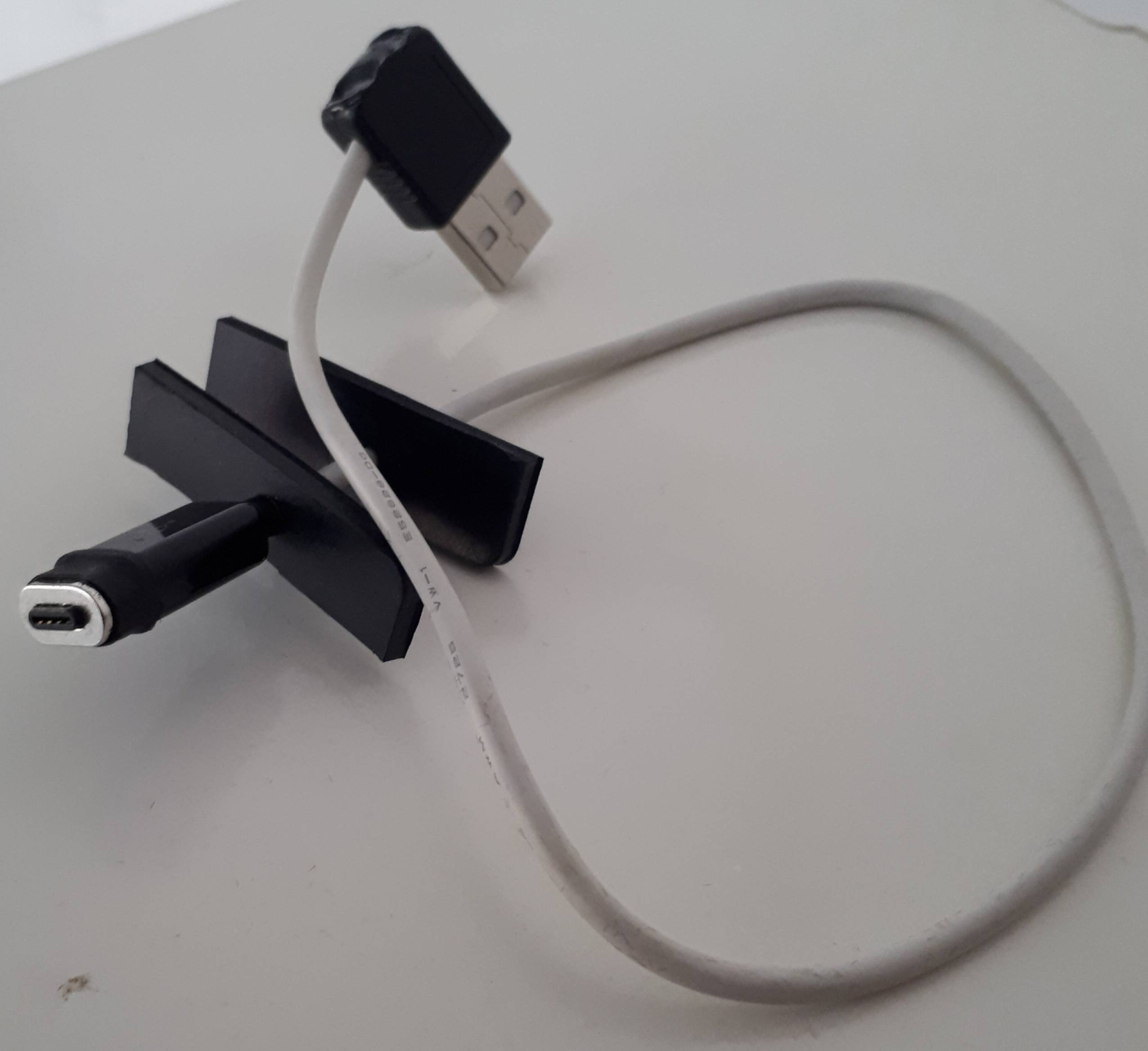

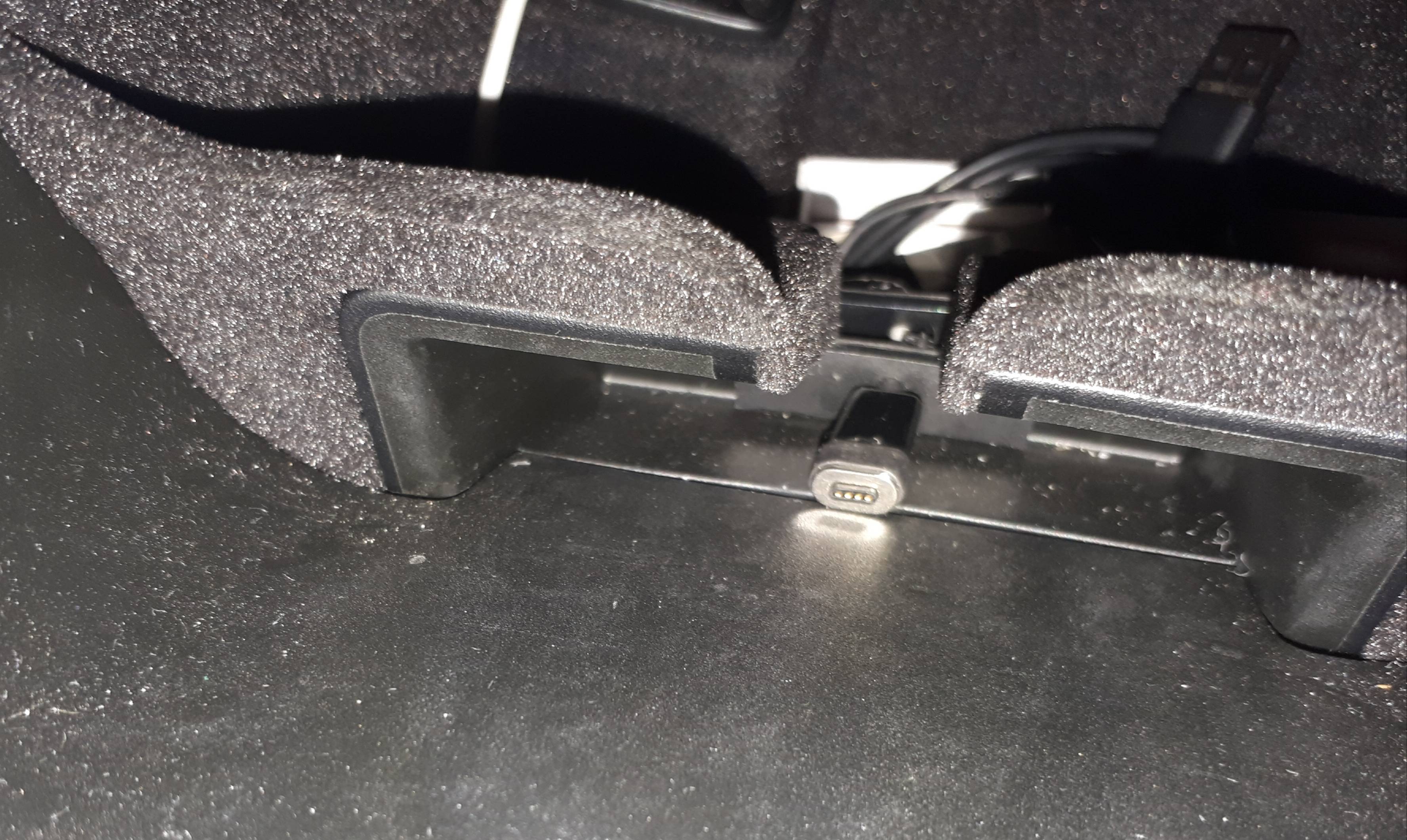

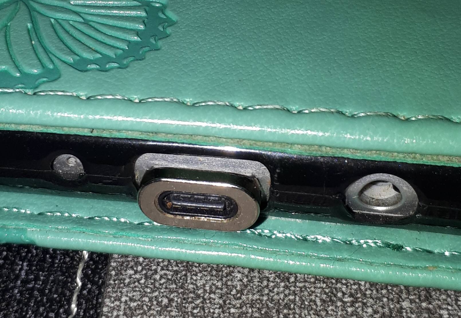

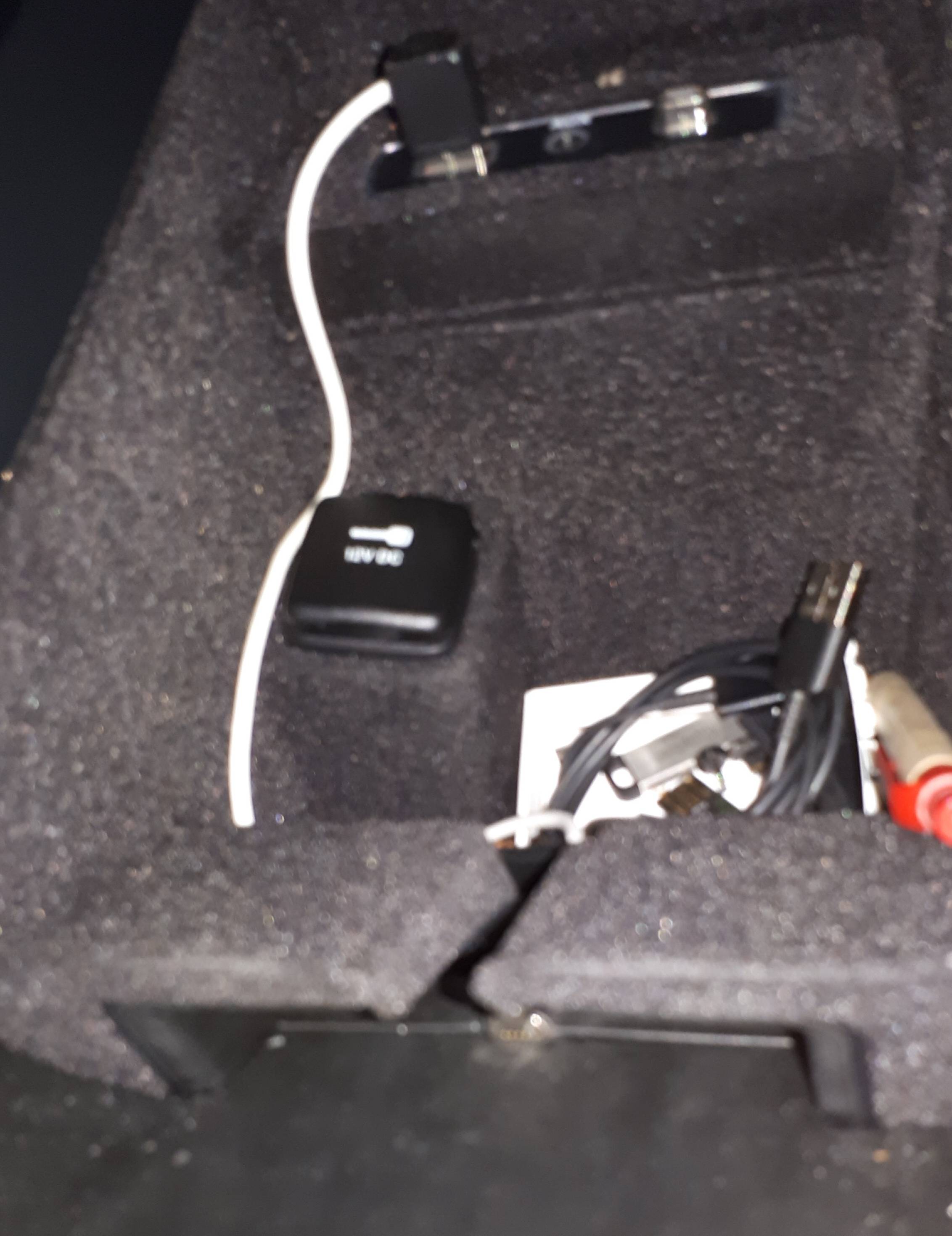

Ecco alcune foto che dovrebbero rendere l'idea del sistema che ho adottato.
In pratica si tratta di usare un cavetto usb magnetico a 4pin (non usare altri tipi sono meno affidabili) consiglio quello del seguente link
Kuulaa Cavo di ricarica magnetico 3-in-1, cavi per caricabatterie per telefono a ricarica rapida 3A Cavo magnetico con luce a led per micro USB, dispositivi e prodotti di tipo C (1m + 2m, Rosso) : Amazon.it: Informatica
Purtroppo non ho trovato cavi da 25/30cm quindi per non avere eccedenza ne ho accorciando uno.
Sul telefono resterà un piccolo connettore sempre inserito che lo uso sul cavo magnetico a casa o lavoro.
Le due alette di gomma servono per permettere al cavo di muoversi in tutte le direzioni di circa un cm così quando si avvicina il tel. si centra automaticamente.
In questo modo posso inserite anche altri cell. di famiglia iphone o android usb C o microusb utilizzando sempre lo stesso cavo.
Spero di essere stato chiaro...

Molto interessante ! Da parte mia non sapevo nemmeno esistessero questi cavi magnetici! Su Amazon pare ci sia anche uno a 30 cm: NetDot 12th Generazione 3-in-1 Cavo Magnetico,[0.3m/1 Pack Nero] Ricarica Rapida e Trasferimento Dati per Smartphone Micro USB/USB-C Vieni con 3 Connettori Ogni Cavo : Amazon.it: Elettronica
Pare una bella soluzione, grazie sia per la spiegazione che per le foto, mi è chiaro adesso.
Domanda: le alette, le hai fatte tu, e vanno una prima e una dopo il "ferma" telefono in fondo alla vaschetta wireless ?
Ma quando poi devi staccare il telefono, semplicemente lo prendi con una mano e tiri, oppure devi alzare il bracciolo, e con due mani staccare il tel, come quando è collegato con una USB fisica normale ?
Grazie!

Quel cavo va bene ma ha i contatti striscianti, potrebbe darti problemi di falsi contatti nel tempo ma visto il costo vale la pena provare, poi eventualmente puoi cambiare facilmente.
Le alette in gomma le ho messe io distanziate ed infilate nella fessura del vano in modo che il cavo possa muoversi avanti e indietro di circa un cm (il cavo non và bloccato).
Così facendo appena infili il cell. Il cavo si centra più facilmente sulla presa magnetica.
Per estrarlo basta semplicemente tirare, non serve assolutamente alzare il bacciolo.

Grazie! Mi sembri molto esperto della cosa. Come faccio a capire se un cavetto ha i "contatti striscianti" oppure è come il tuo, e quindi più "sicuro" ?
