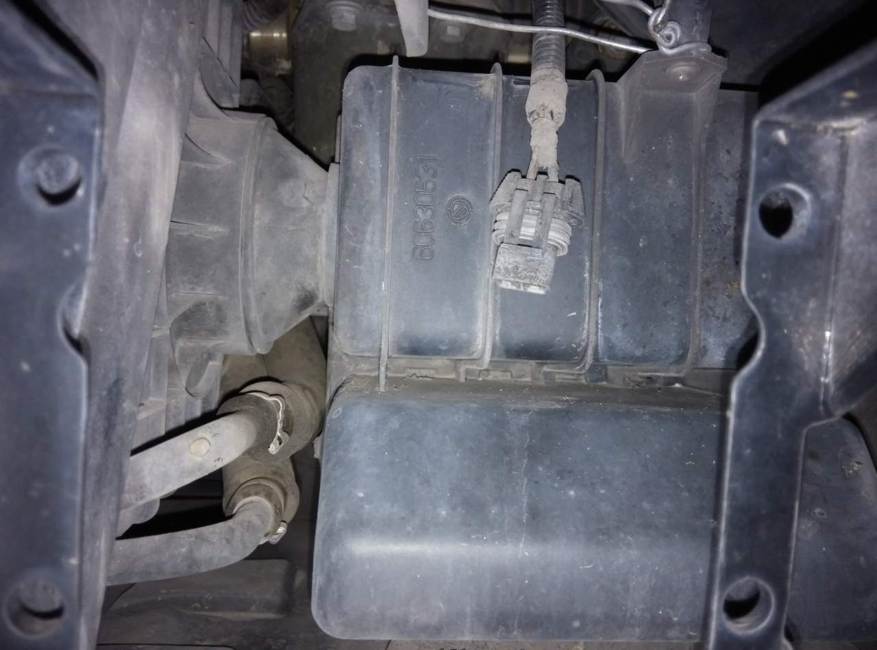

forse avrò cercato nel lato sbagliato haha...oggi ho smontato l'altro lato (quello dalla parte della batteria per intenderci) e c'è questo filo a penzoloni...sara lui?
