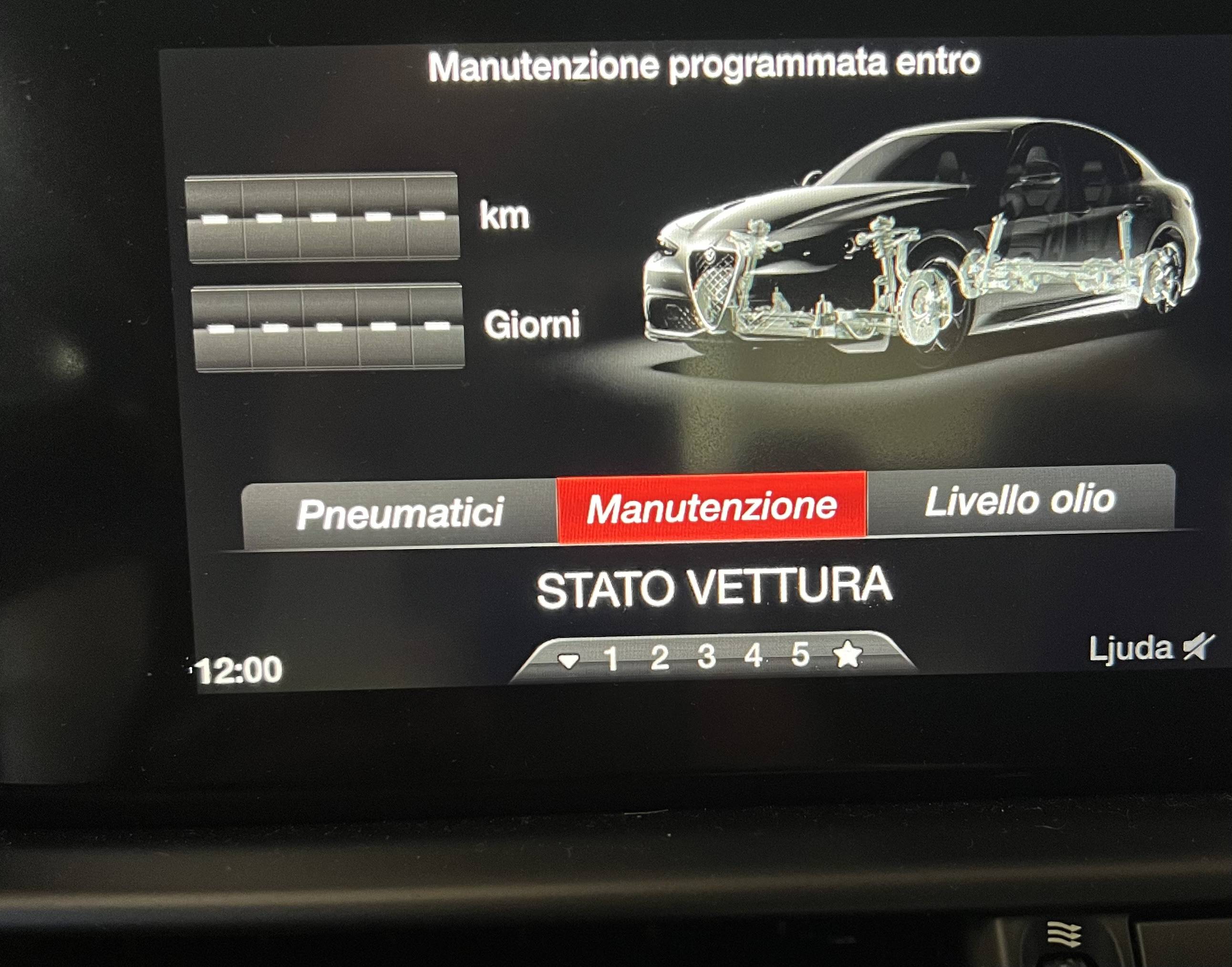

Ciao a tutti, sapete come far comparire il conto alla rovescia dei km e dei giorni?
Per sbaglio all’ultimo tagliando era stato messo 1 come numero tagliando, ed ora essendo sceso a 0, non posso più riportarlo ad un numero superiore.

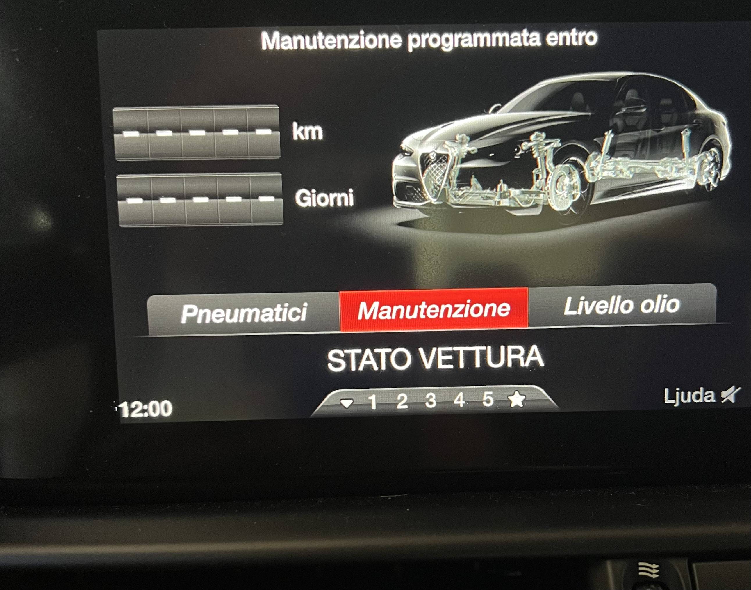

Trovato il metodo, basta fare un allineamento proxy e dopo si riporta a nove il numero servizi . Per una sola volta dopo l’allineamento ti fa resettare il numero da 0 a 9, Ps servono MES con cavo e due adattatori quelli blu e quello bianco. Dopo allineamento esce da solo dal menu proxy , si va su servizio e modifichi da 0 a 9 esegui, et voila’ reset servizi fatto nuovo.

Confermo questa procedura, eseguita e funziona. Grazie mille
