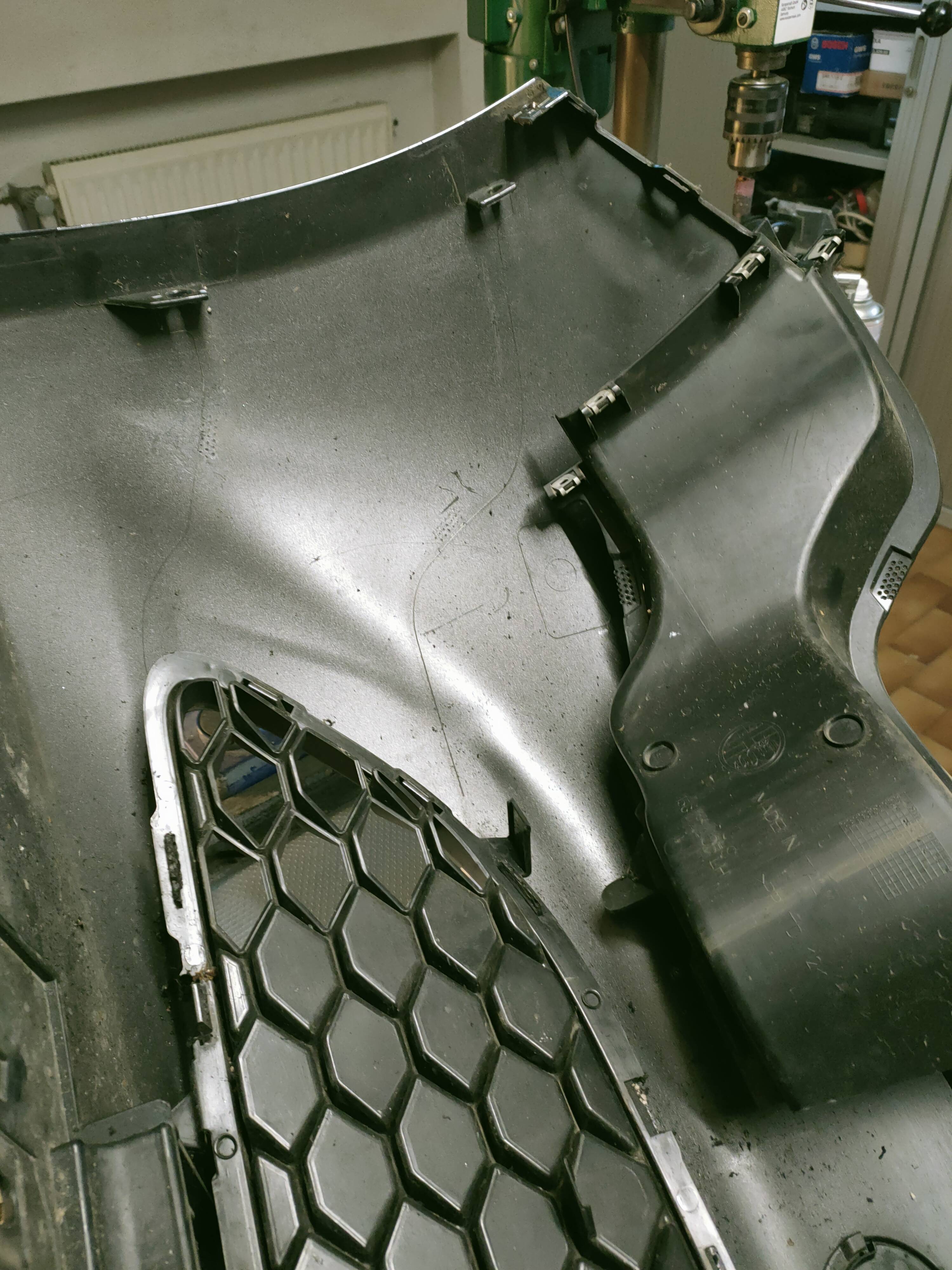

Purtroppo queste istruzioni non vanno bene sulla 2.0. Come diceva in un messaggio vecchio @Briclayer sulle nostre le prese d'aria di raffreddamento freni coprono parte delle griglie (le parti dove qui sopra ci sono quei buchi grandi).

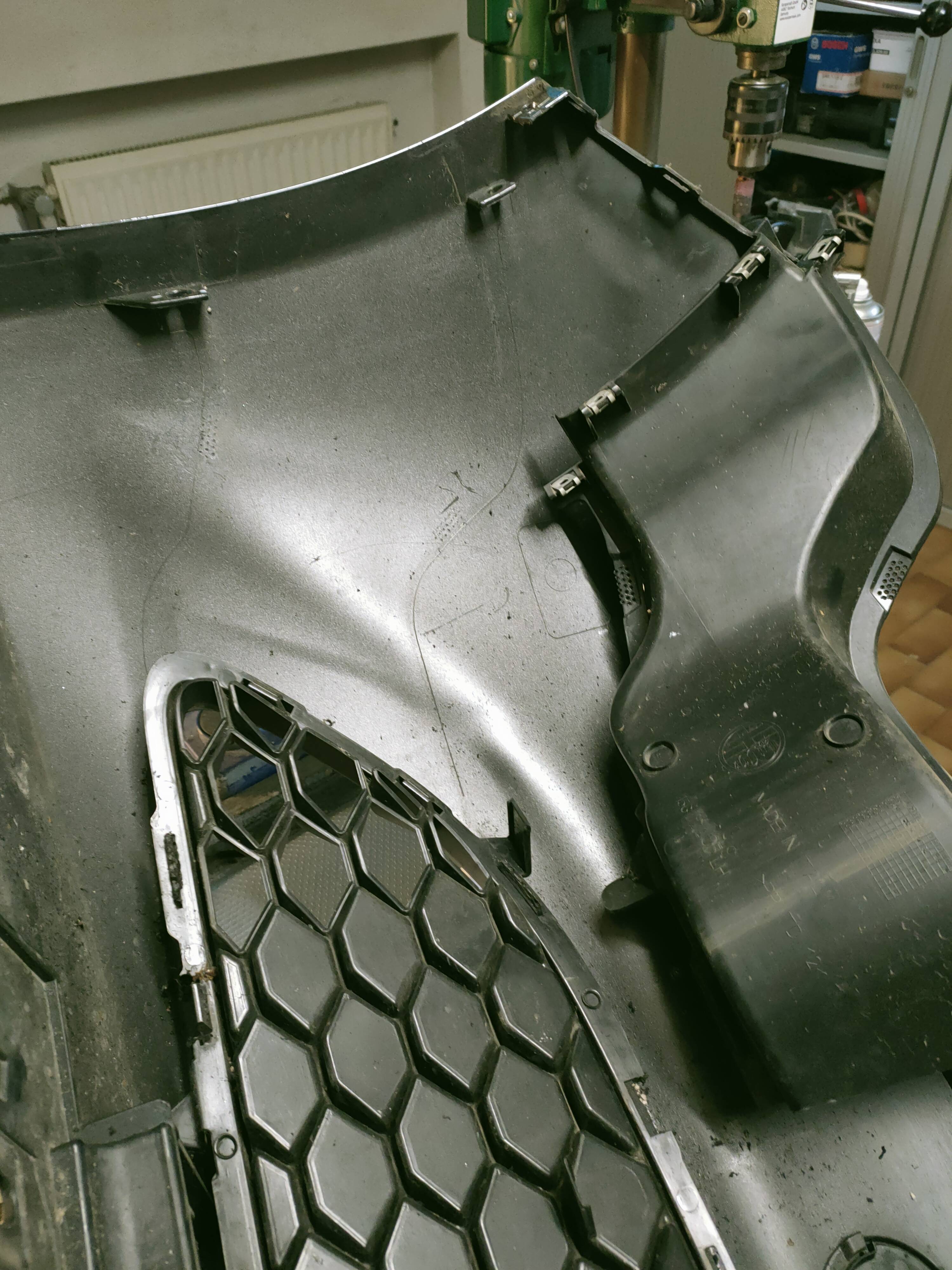

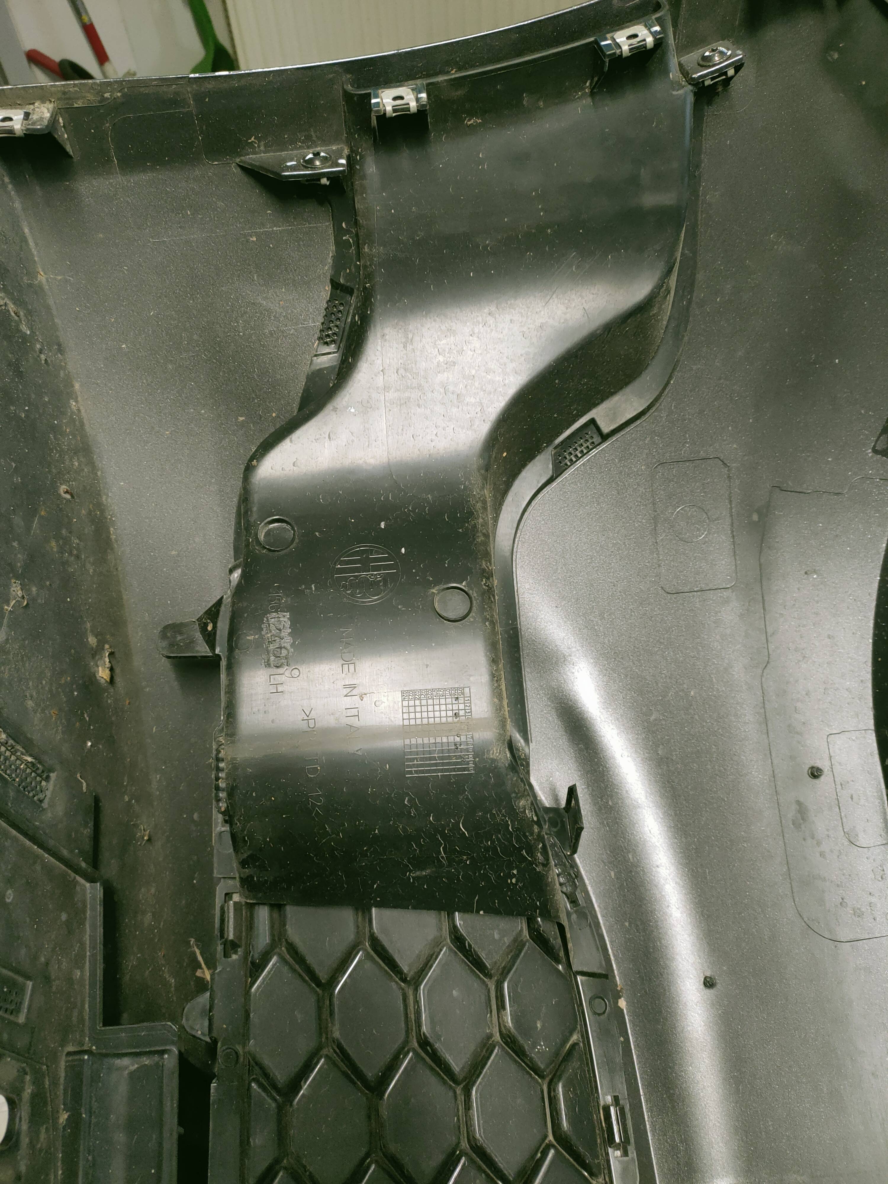

a) Le griglie hanno una parte "colata a caldo" che tiene ferme le prese d'aria. Le prese d'aria vanno tolte in quanto sotto ci sono altre 2 o 3 clip che bloccano le griglie al paraurti. Per togliere le prese d'aria vanno lavorati a dremel le parti colate a caldo.

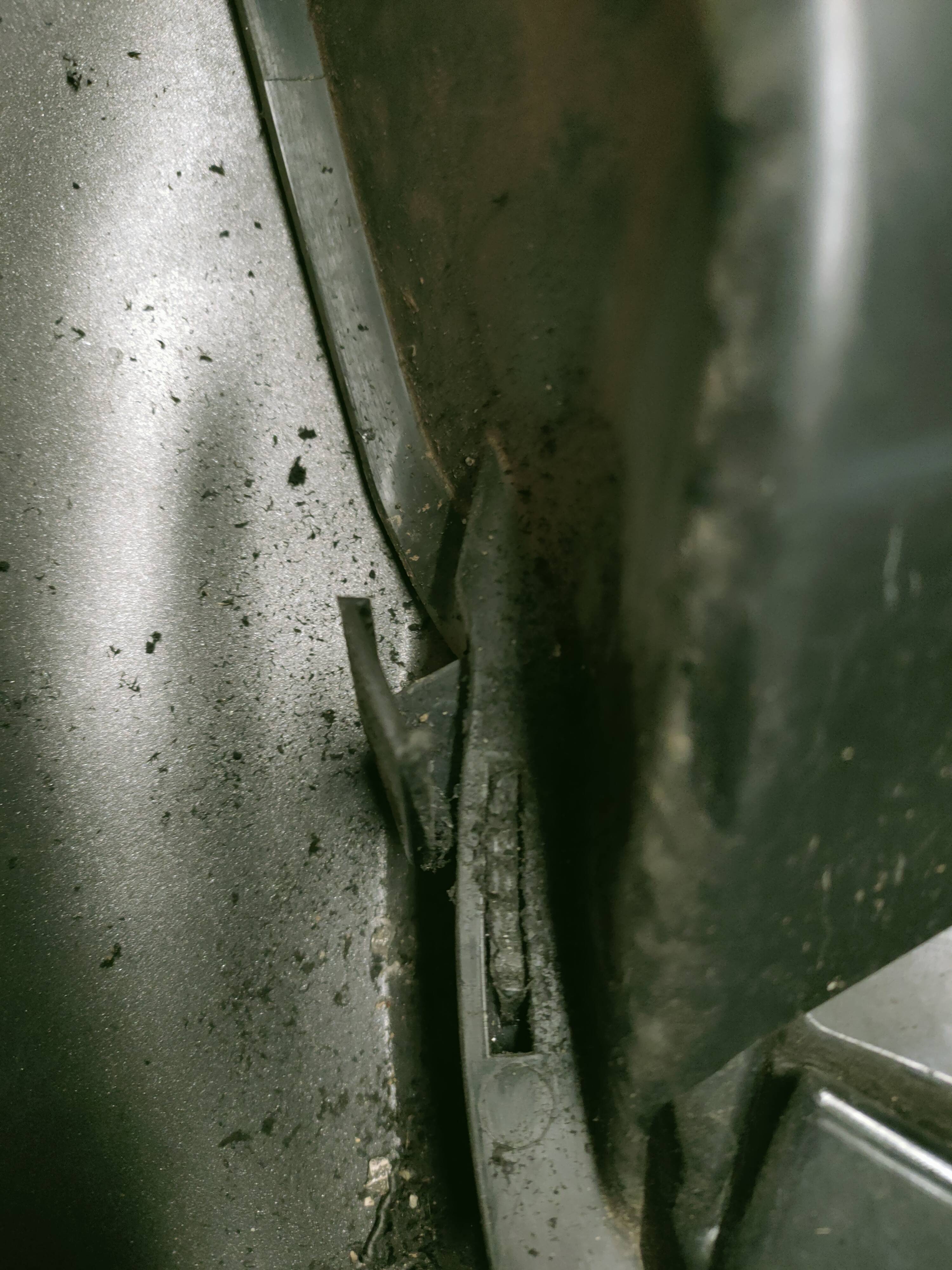

b) Le prese d'aria sono anche termosaldate al paraurti, per staccarle (oltre a svitare 2 torx a margine delle prese d'aria stesse) vanno "dissaldate": non è un grosso problema usando una lametta (occhio a non affettarvi!) o la lama di un cutter. Per riattaccarle dove erano termosaldate al paraurti io userò del nastro VHB con relativo primer (le prese d'aria sono in PP, il nastro senza primer non attaccherà granché).

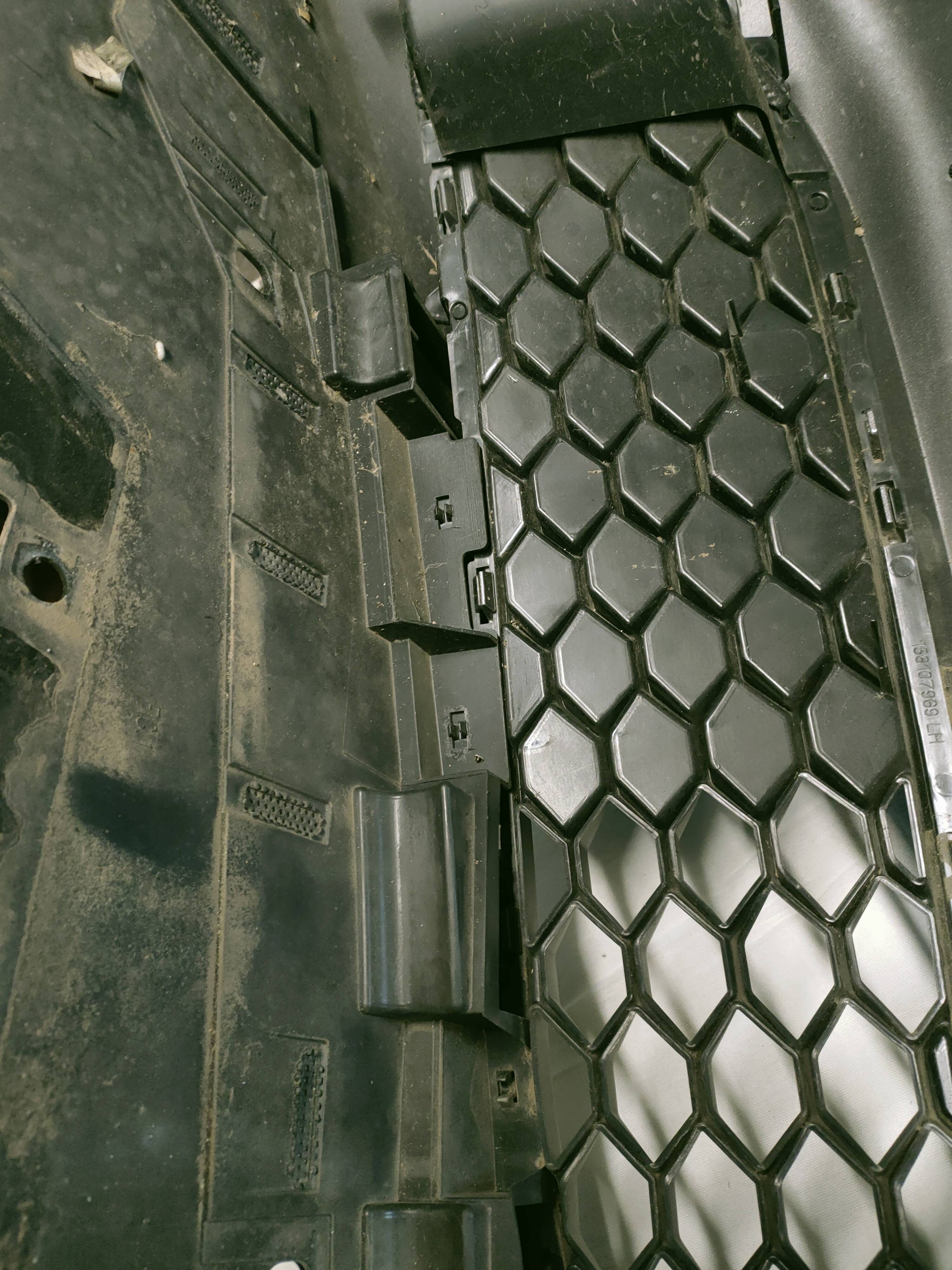

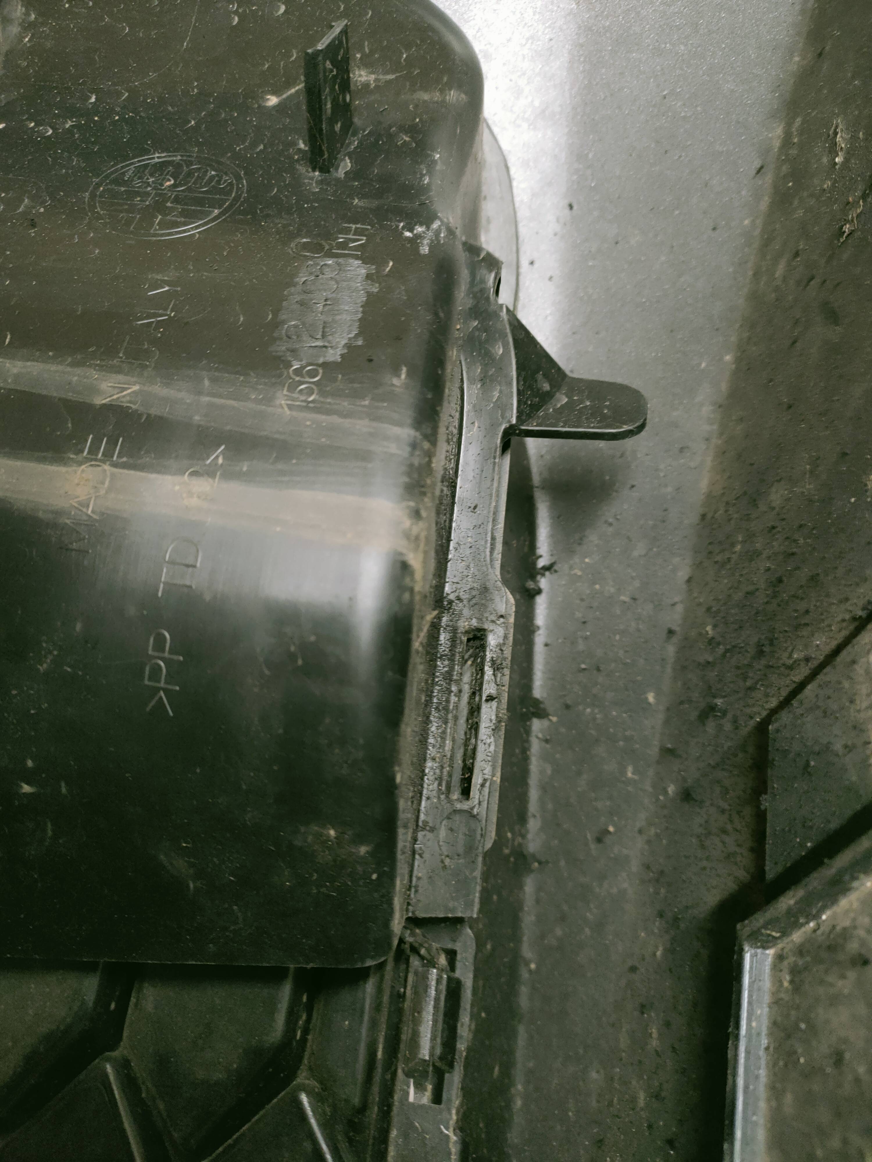

c) nella parte bassa del paraurti c'è una parte in plastica nera (che si unisce al riparo sottomotore) che a sua volta è termosaldata al paraurti e insiste sul bordo della parte bassa delle griglie. Per sfilare le griglie vecchie ho fatto parecchia fatica...

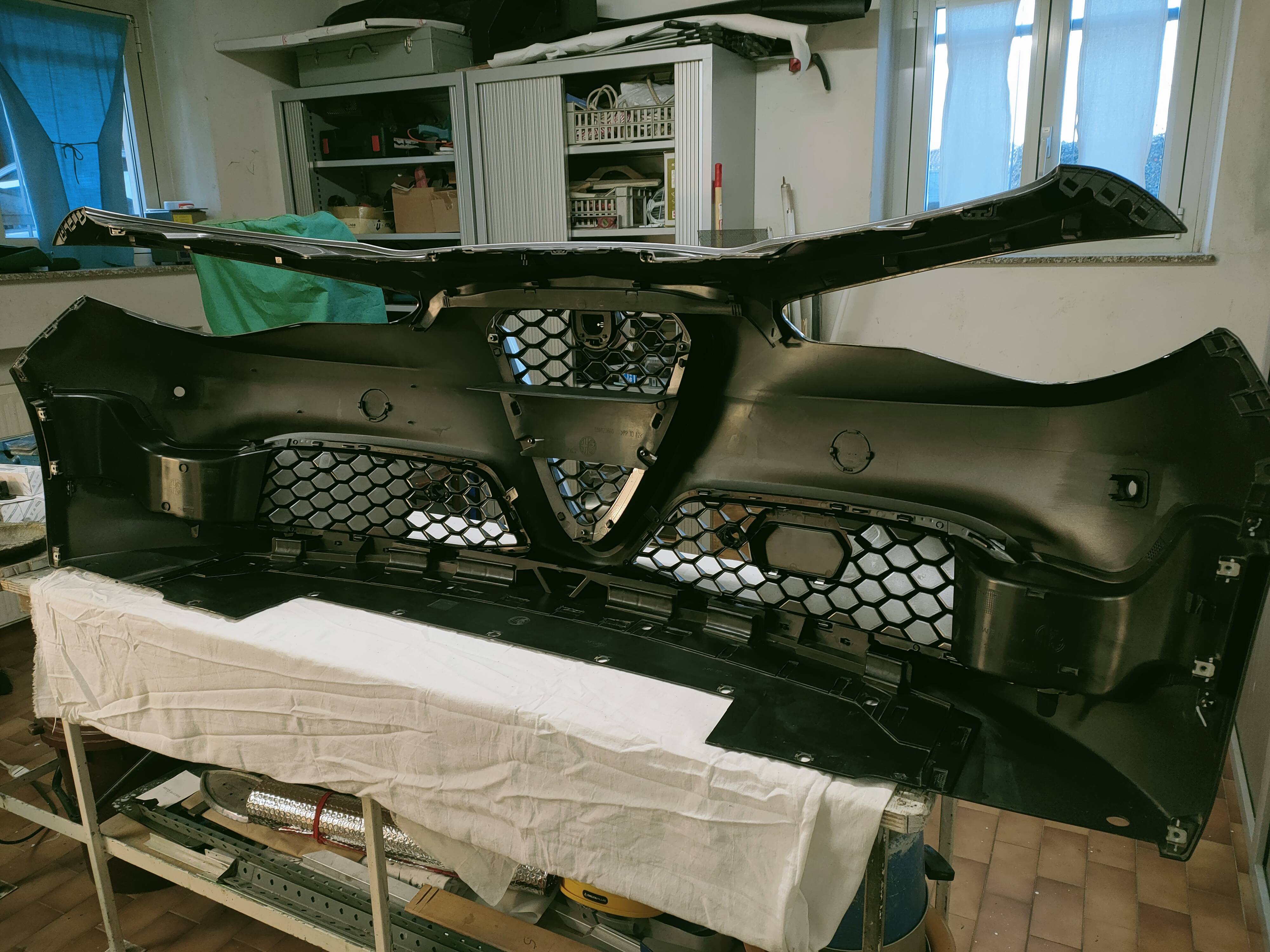

Qui si vede la presa d'aria e le parti termosaldate, nonché le parti "colate a caldo" che le fissano alle griglie
Qui è post lavoro col Dremel per liberarle dalle griglie:
Qui si vedono i rimasugli di termosaldatura al paraurti:
E infine qui la parte complicata che blocca le griglie alla parte bassa del paraurti:

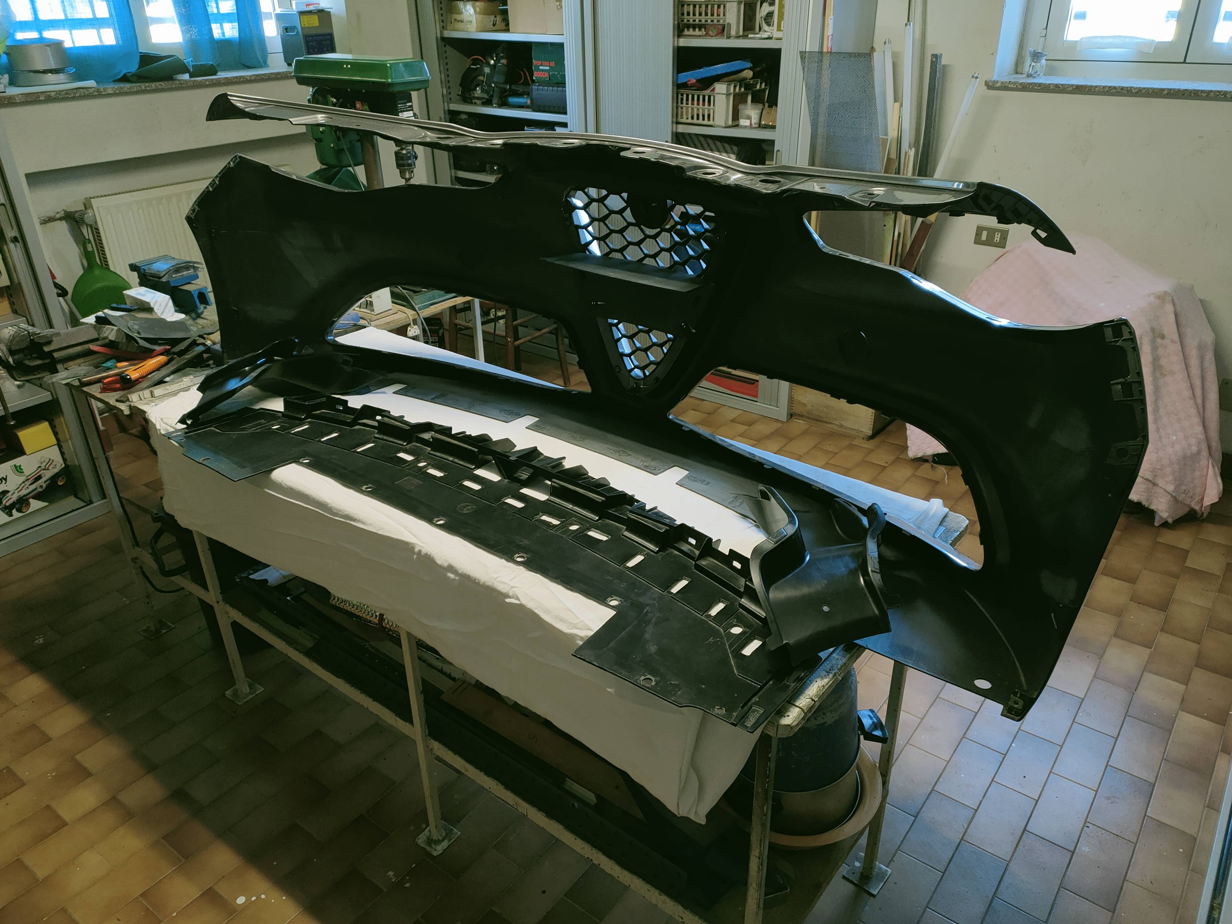

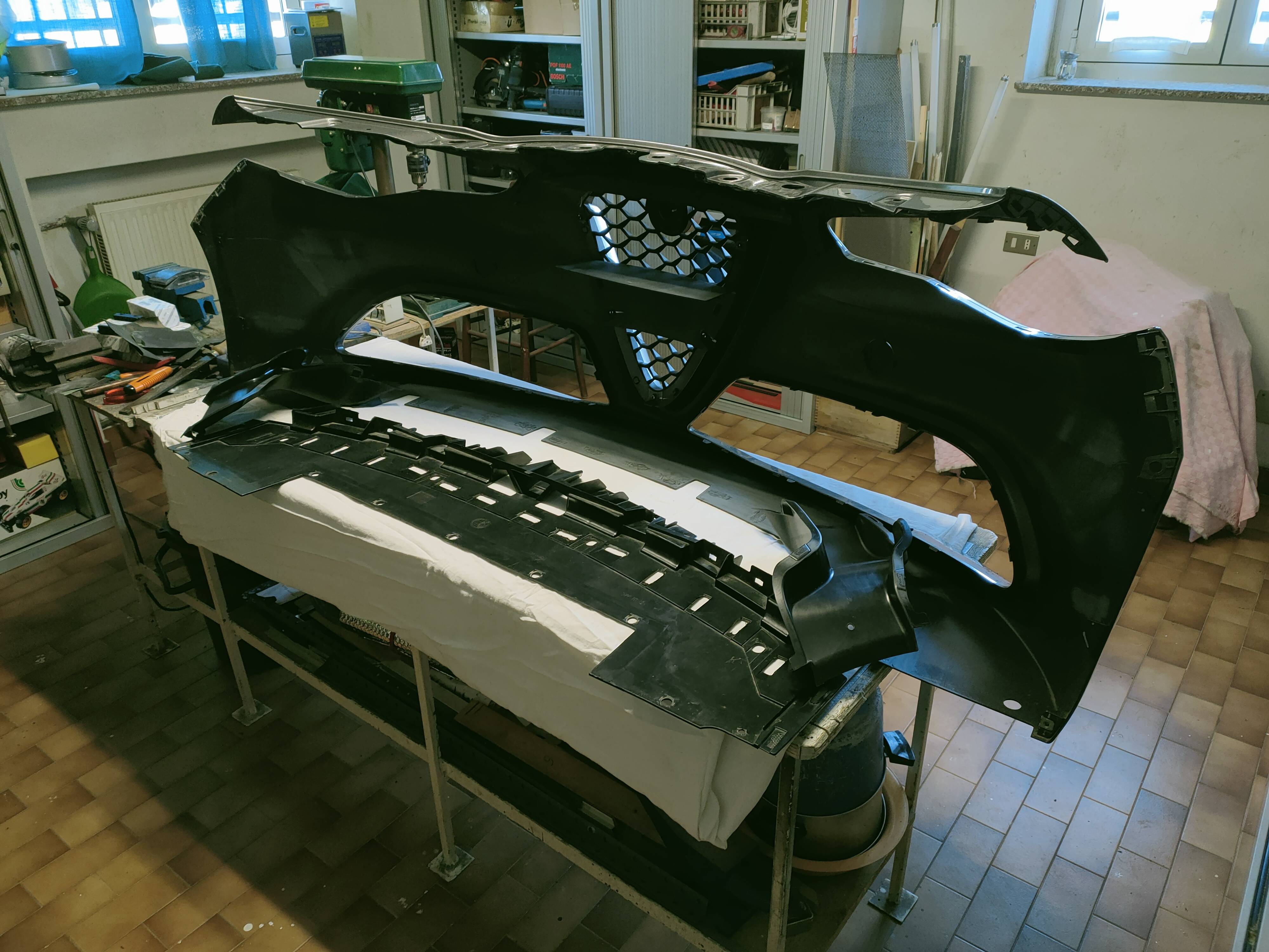

Eh no. Va beh, comunque una l'ho tolta. Ora leverò anche la seconda. Il dramma secondo me sarà trovare il modo di infilarci quelle nuove con la parte bassa che non ha spazio tra il posto dove si infilano e quella plasticaccia nera termosaldata che preme nell'altro verso...
Il lavoro si sta traformando in qualcosa tipo "lasciate ogni speranza o voi che entrate" (oppure procuratevi un paraurti con già gli attacchi...)
Inserire le griglie nuove con la parte bassa (termosaldata) del paraurti al suo posto è pressoché impossibile. Ho dovuto dremelare via 17 (!!!) saldature tra la parte bassa nera e il paraurti... E dopo grattare bene le due parti per prepararle ad un reincollaggio (devo ancora capire se usare il primer + nastro 3M VHB o andare a comprare dell'adesivo per polipropilene - il 3M DP8010 o il Loxeal 3461, che costano abbastanza perché richiedono anche la pistoletta e i beccucci di applicazione ).

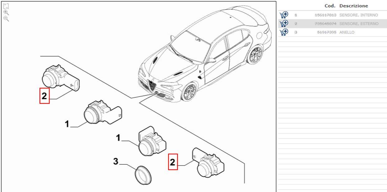

Ho fari Xenon con paraurti "standard" senza fendinebbia, se ho ben capito quei codici fanno al caso mio, giusto?
Avevo il sospetto fossero invertiti, grazie per la precisazione.
Il concessionario ha usato codice sostitutivo 52101360 per il 156117813. Ti risulta corretto?
Grazie per le foto, non ho avuto modo di confrontarle con quelli proposti dalla concessionaria, ma prima.dell!ordine vedrò di assicurarmelo.
@GenTLe grazie tante per la lista e le altre info, sono state molto utili!
Occhio, mi sa che "interni" e "esterni" non si intende "esposti = nelle griglie" vs "non esposti = nel paraurti".

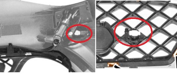

Mettendo insieme questo:
Con questo:
Viene fuori che interni o esterni si intende verso l'interno del muso piuttosto che verso l'esterno.
Quindi sul paraurti ci vanno quelli fatti così:
Mentre sulle griglie quelli fatti così:

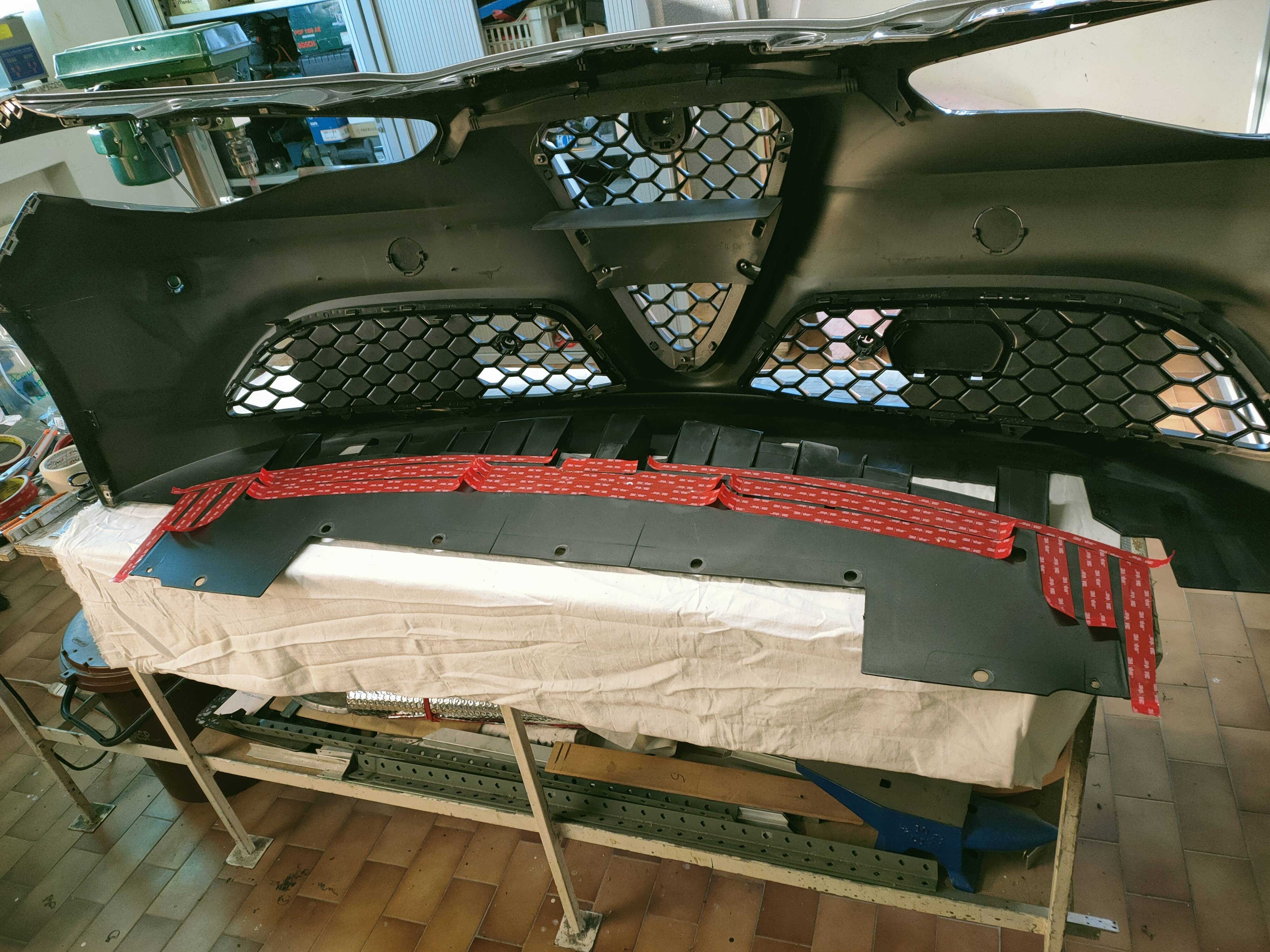

By the way, back together :D
Il nastro 3M VHB con il suo 3M Primer 94 apposta per superfici bastarde (confermo che il paraurti è tutto polipropilene) tiene in modo pazzesco :)
Ora mi manca solo da risaldare quei due attacchi griglia-presa d'aria e ho finito.
