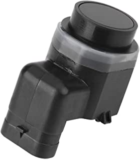

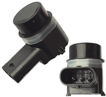

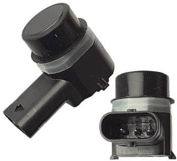

Occhio alle griglie: se hai i fendinebbia quelle non vanno bene :)
E i sensori sono al contrario: i codici sono corretti, e il numero è sempre 2 e 2, ma quelli fatti così:
sono per le griglie
E quelli fatti così:
sono per il paraurti
Ho fari Xenon con paraurti "standard" senza fendinebbia, se ho ben capito quei codici fanno al caso mio, giusto?
Avevo il sospetto fossero invertiti, grazie per la precisazione.
Il concessionario ha usato codice sostitutivo 52101360 per il 156117813. Ti risulta corretto?
Visualizza allegato 217439
sono per le griglie
Visualizza allegato 217440
Grazie per le foto, non ho avuto modo di confrontarle con quelli proposti dalla concessionaria, ma prima.dell!ordine vedrò di assicurarmelo.
@GenTLe grazie tante per la lista e le altre info, sono state molto utili!
#317
Le griglie sono quelle, si, come le mie :) Il codice ci sta che l'abbiano cambiato, io lo avevo preso dal keyeper che è fermo al 2017. In rete li trovo referenziati insieme: NUOVO Bosch Anteriore Sensore Di Parcheggio ALFA ROMEO GIULIA DELLO STELVIO 52101370 156117813 | eBay e sono quelli del paraurti.

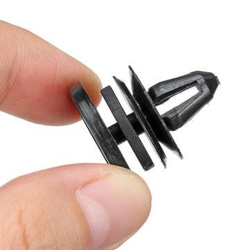

Se non ricordo male, tolti i rivetti era sufficiente tirare quel labbro con cautela, era bloccato a pressione.
Confermo: va tirato verso l'alto, ci sono 4 di questi, nascosti e non raggiungibili, a tenerlo in posizione:
Reazioni: danfic
