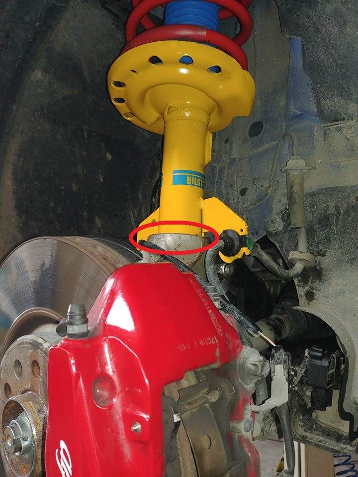

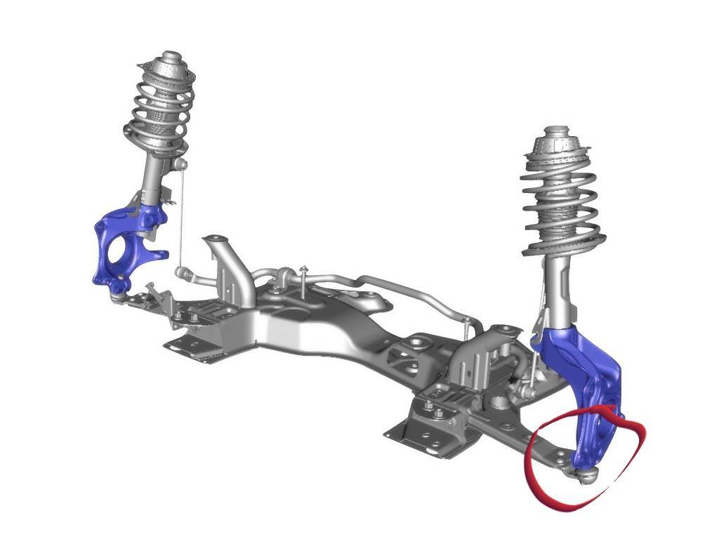

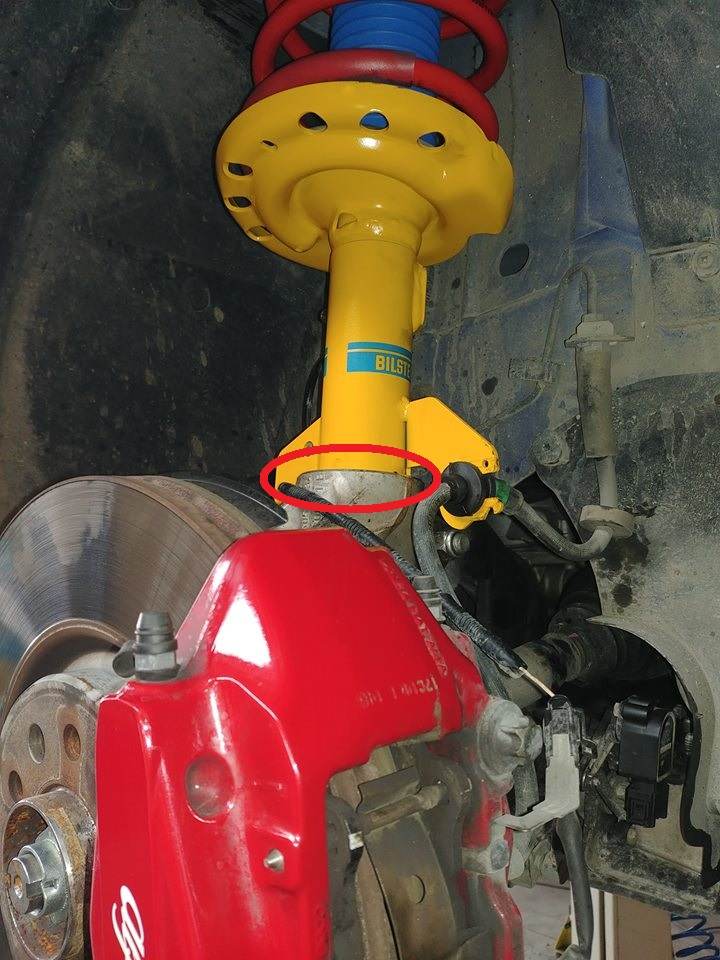

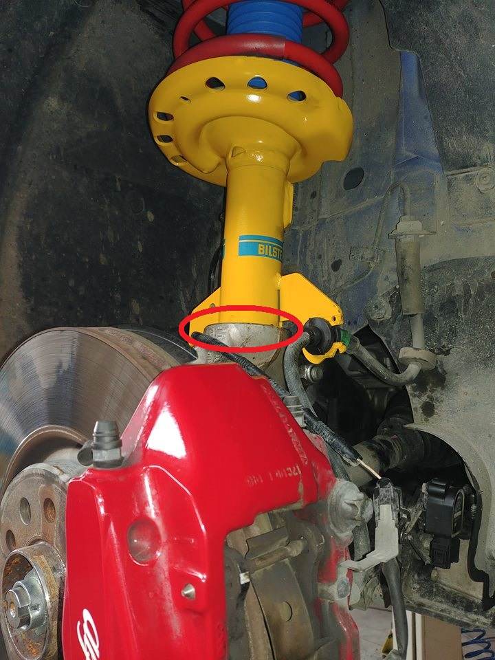

Non so come separare questa parte dallo smorzatore dalla parte del freno. Puoi aiutarmi?
Visualizza allegato 187799
Devi svitare il dado della forcella e non basta
Per far uscire il gruppo molla ammortizzatore da lì c'è da svitare anche il dado del mozzo e far uscire il millerighe del semiasse.
Qui ti fa vedere i passaggi
Magari questo della punto è più specifico e visto che è la stessa sospensione non servirà svitare il dado del mozzo.
