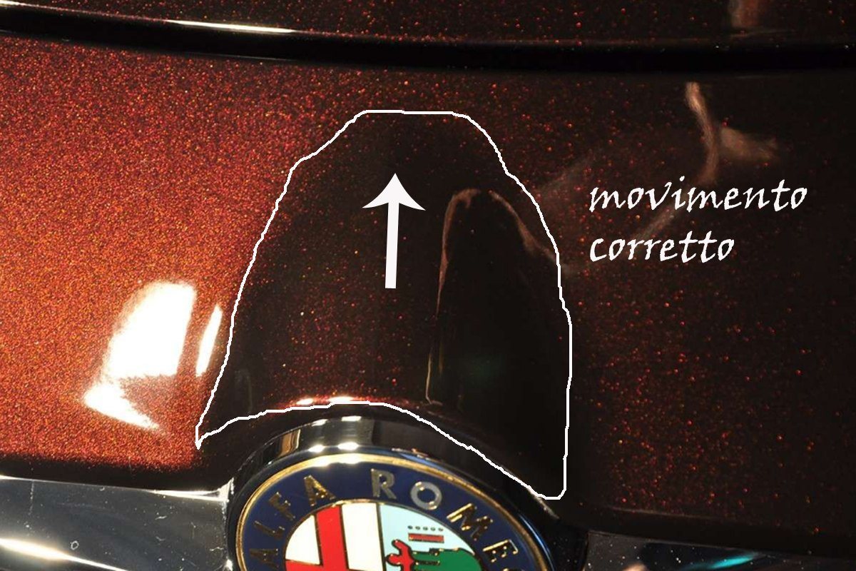

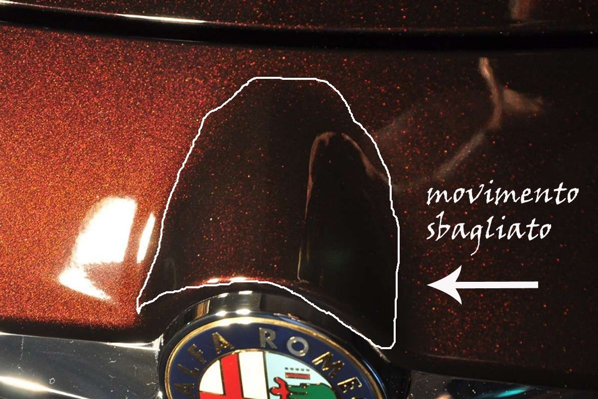

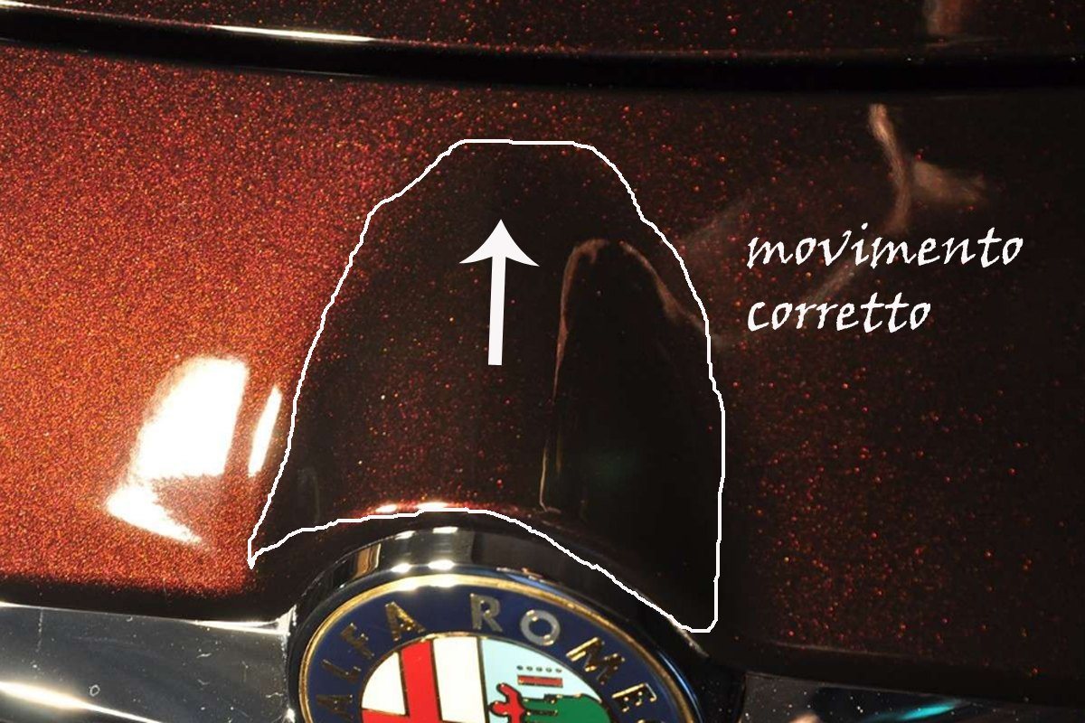

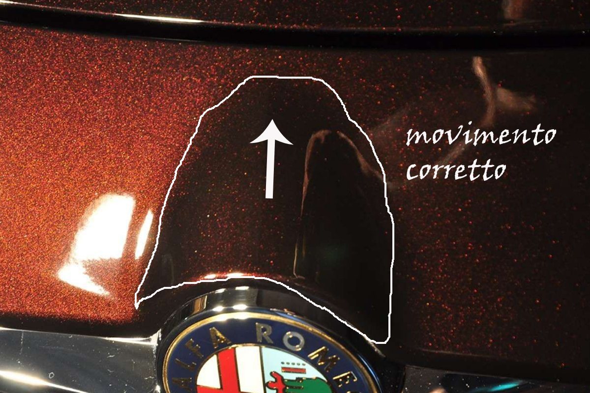

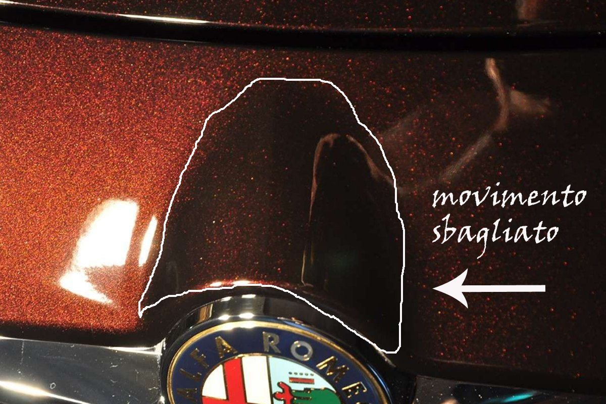

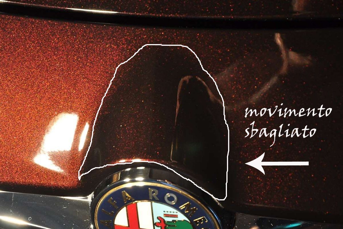

Capità, la parte da prestare maggiore attenzione è quella evidenziata di bianco nella foto.
Se in passato non hai avuto alcun inconveniente è dovuto al fatto che hai seguito il passaggio della clay nel verso giusto.
Poi ricordo che avevi usato la clay bianca di CarPro che è la ultrafine quindi il rischio lo hai praticamente azzerrato.
Qui di seguito riporto il verso sbagliato e quello giusto per non segnare la superficie con la clay in modo tale che possa servire a chi si accinge per la prima volta in questo tipo di operazioni.
Visualizza allegato 113301
Visualizza allegato 113302
Grazie del consiglio. Cmq per la cronaca l'ultima volta ho usato la clay medium e non ho avuto alcun tipo di problema.
...vuol dire che hai delle mani di fata e questo è un esempio pratico di come si deve adoperarla, bravo!
La pressione della clay deve essere nulla, la si deve lasciar scorrere da sola e agire a piccoli tratti proprio per sentire quello che si sta togliendo.
Il tipo di clay (ultra fine, fine o media) non segnerà mai la superficie se la si sta adoperando nel giusto modo, bisogna solo prestare maggiore attenzione nei punti critici soprattutto se poi non si opta a lucidarla ma quest'ultimo passaggio lo faccio quasi sempre perchè capita sempre qualche swirl all'occhio.
