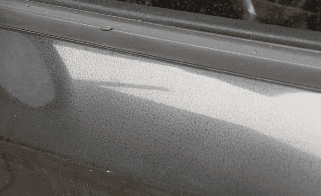

Quoto il capitano e aggiungo che quel kit Meguiar's lo vedo più per chi ha già avuto un pò di esperienza con le clay.
Nella confezione hai una clay blu (meno aggressiva) e una clay rossa (abbastanza aggressiva), quest'ultima se non lucidi successivamente te la sconsiglio di usarla.
Qui in foto puoi vedere un lavoro fatto con la clay rossa, mi sembra che la foto parla chiaro.
