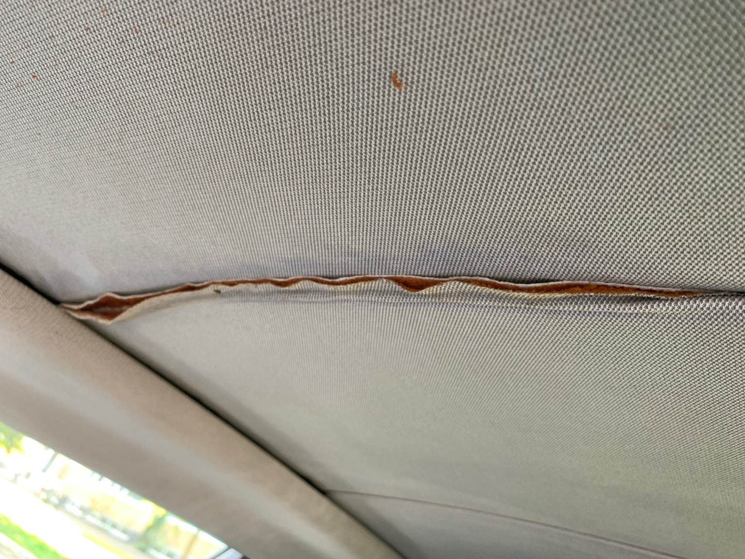

Qualcuno ha un video o un link dove è spiegato come smontare cielo della Brera? Devo cambiare il panno che è tutto staccato. Grazie in anticipo
Ciao, non è molto difficile toglierlo devi cominciare ad alzarlo con delicatezza dalla parte superiore del portabagagli , e dovrebbero esserci dei fermi vicino ai parasole controlla , comunque fai con delicatezza altrimenti lo rovini , lo cambi perché è sceso si è scollato?
Perché se è così puoi riattaccarlo.

Come lo riattacco? L ho appena comprata e "l'assassino "che la aveva lo teneva fermo con delle puntine che ogni tanto mi santa vano addosso. Non vorrei vedere delle macchie di colla qua e la sul tessuto

Ah ok ma comunque devo staccarlo. Pensavo intendessi riattaccarlo senza staccarlo ehehe
Beh se è completamente staccato e riesci a passare il pennello si può anche fare da attaccato , però tieni conto che è più complicato la cosa migliore sarebbe staccarlo completamente compreso di pannello e attaccarlo.
Se hai un minimo di manualità riesci altrimenti lo può fare tranquillamente un bravo carrozziere, se puoi posta delle foto così valutiamo.
