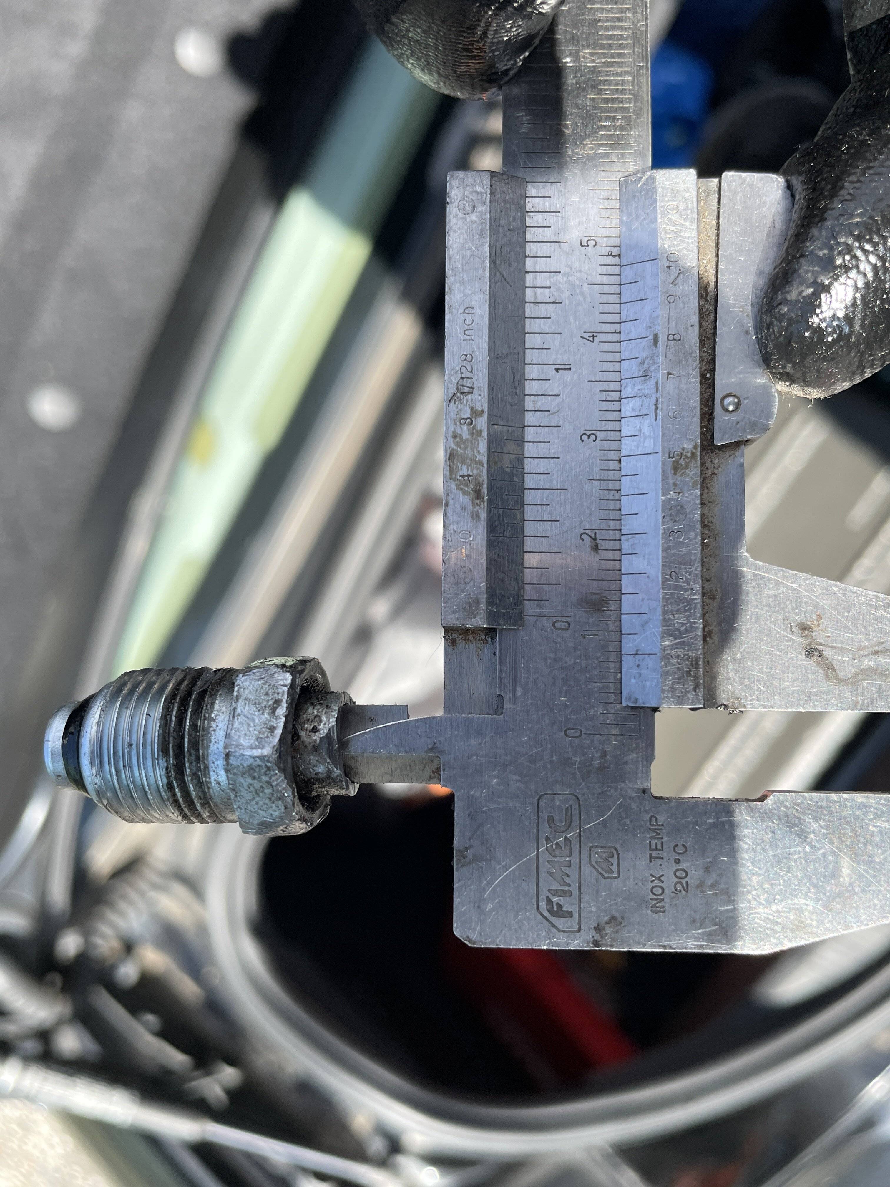

alfa 159 1.9 jtdm del 2007. Ho lo stesso problema a svitare il raccordo lato pompa. Evidentemente il dado era stato già sforzato in passato. Il manuale da officina dice M16 ma è un errore. La filettatura è inferiore a 16mm di diametro e il dado necessità una chiave 17 spaccata. Sto pensando di tagliare con un dremel e poi usare una chiave a tubo per svitare il raccordo.

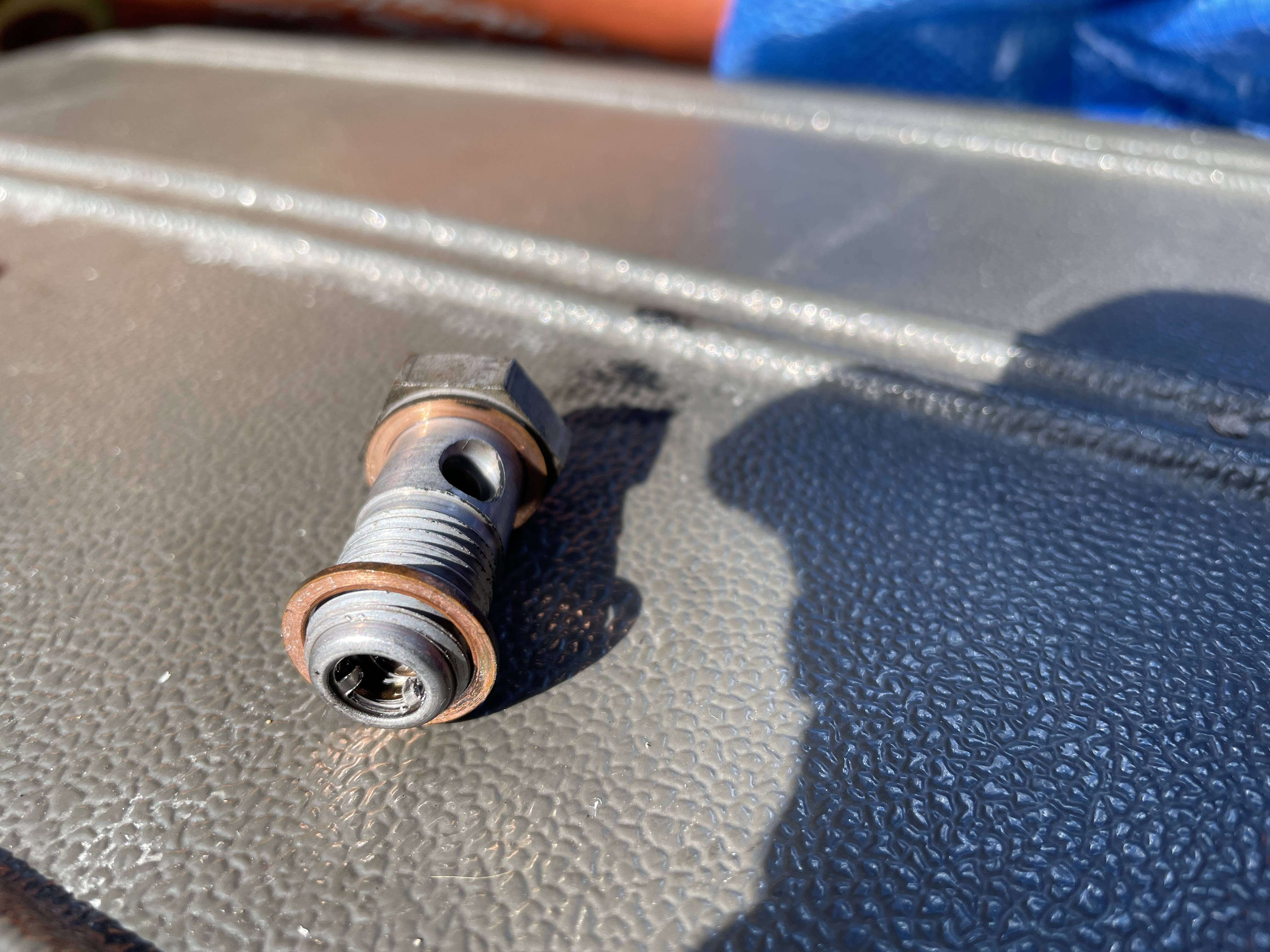

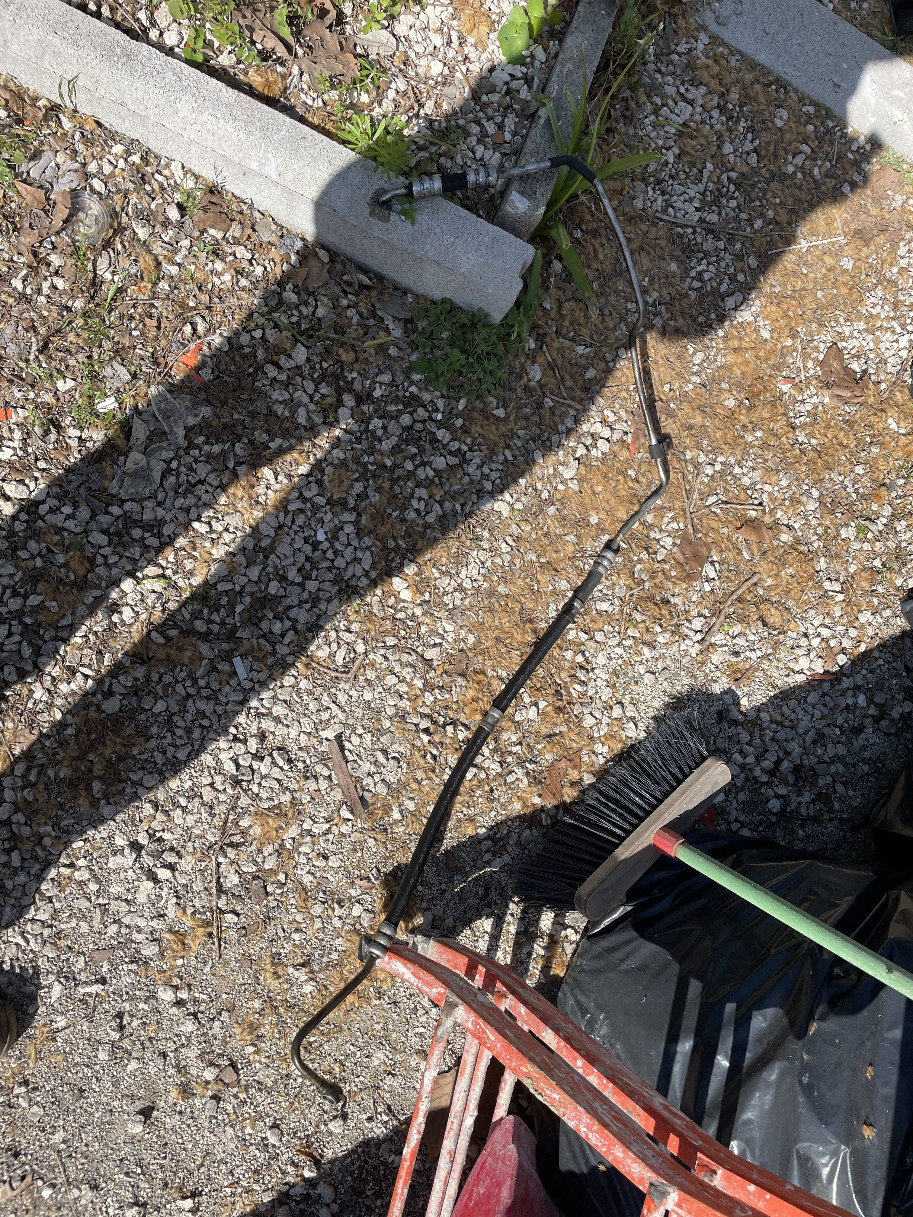

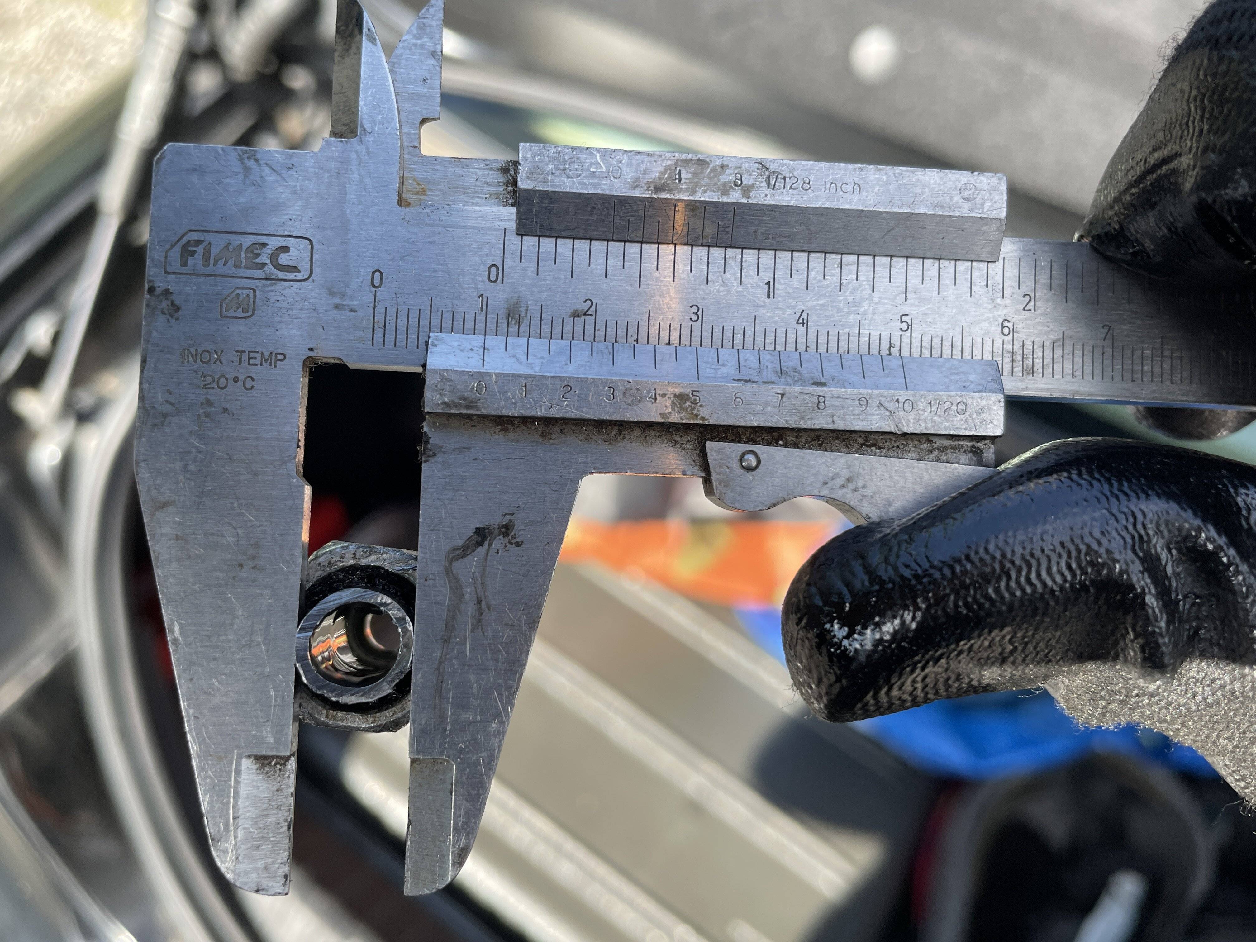

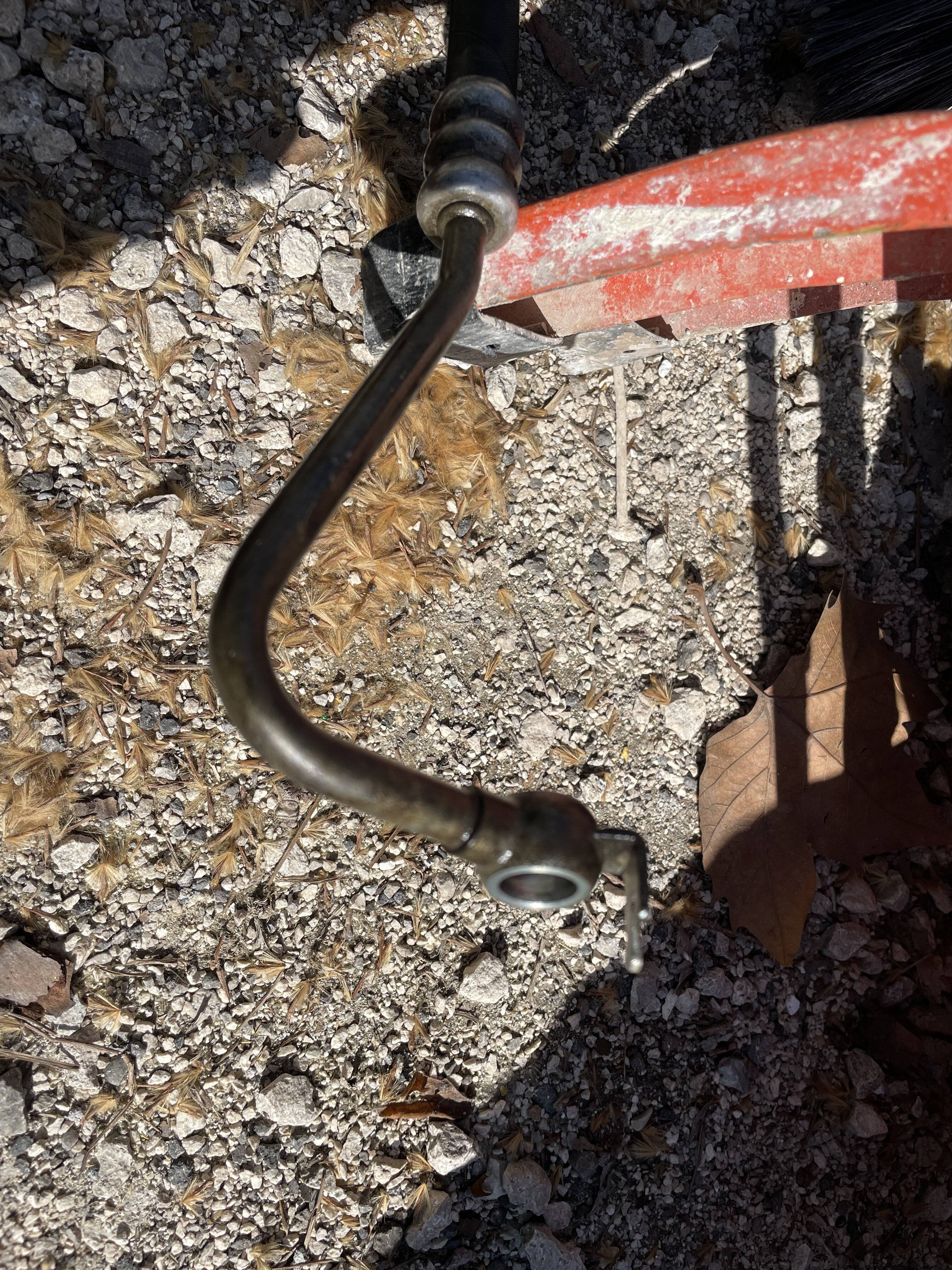

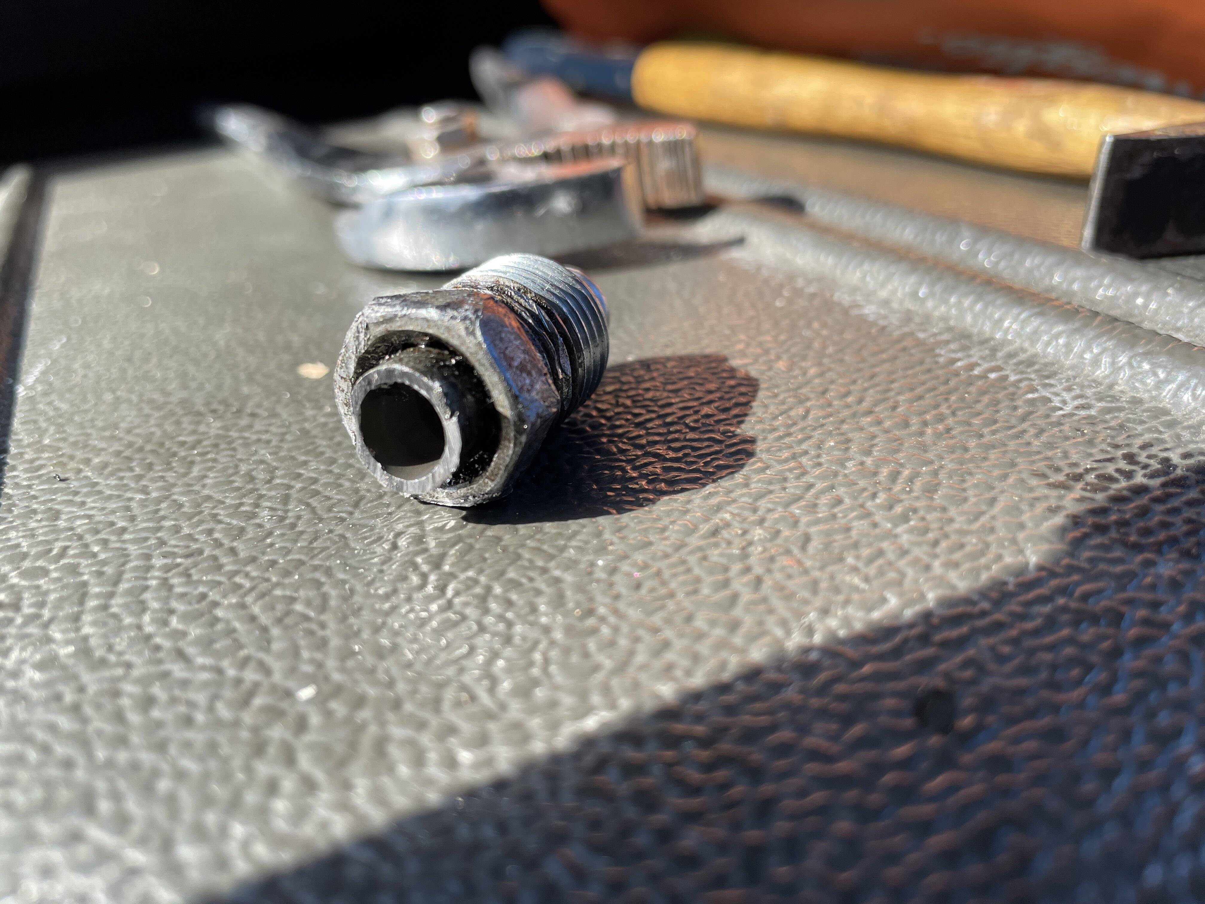

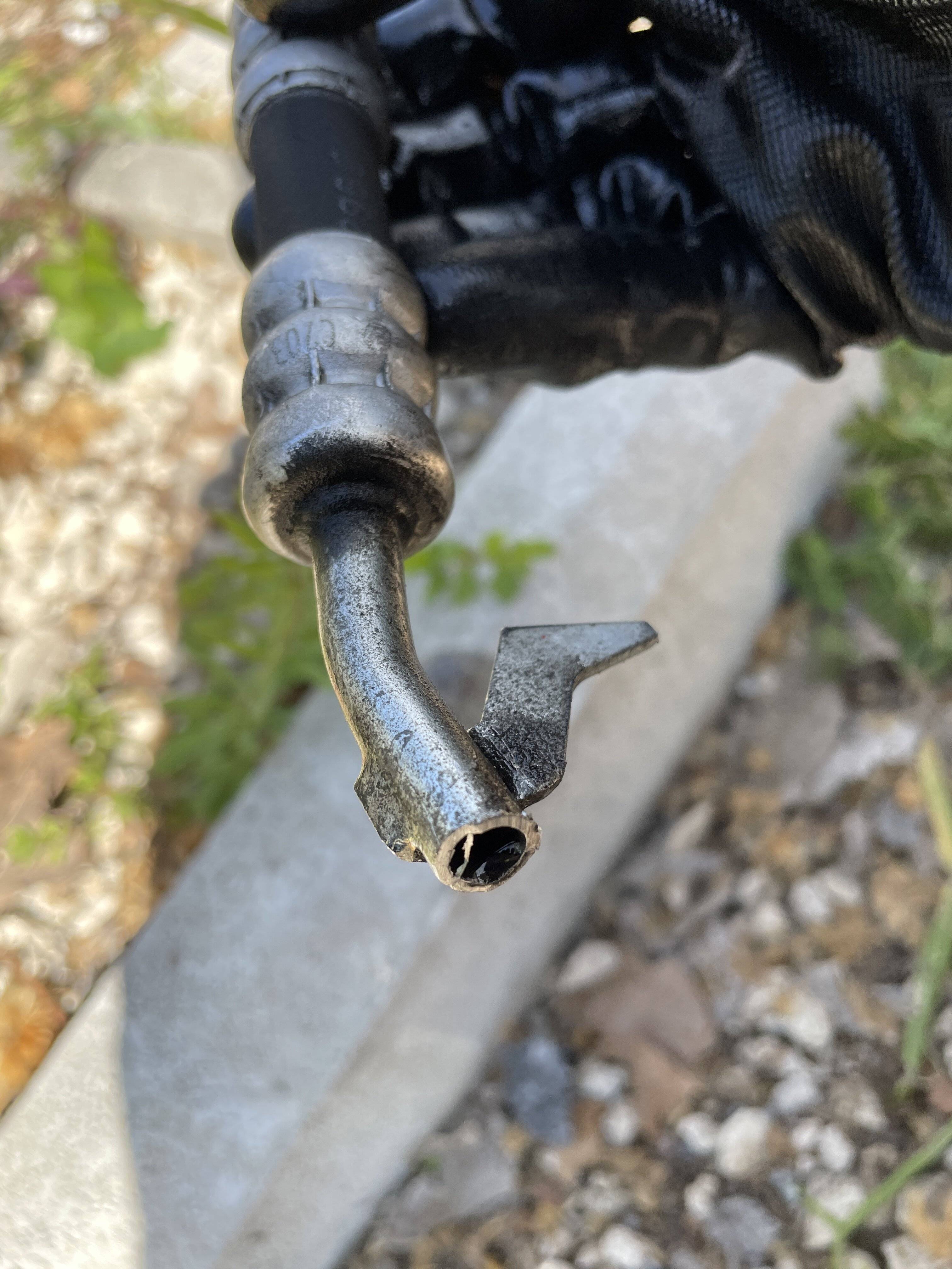

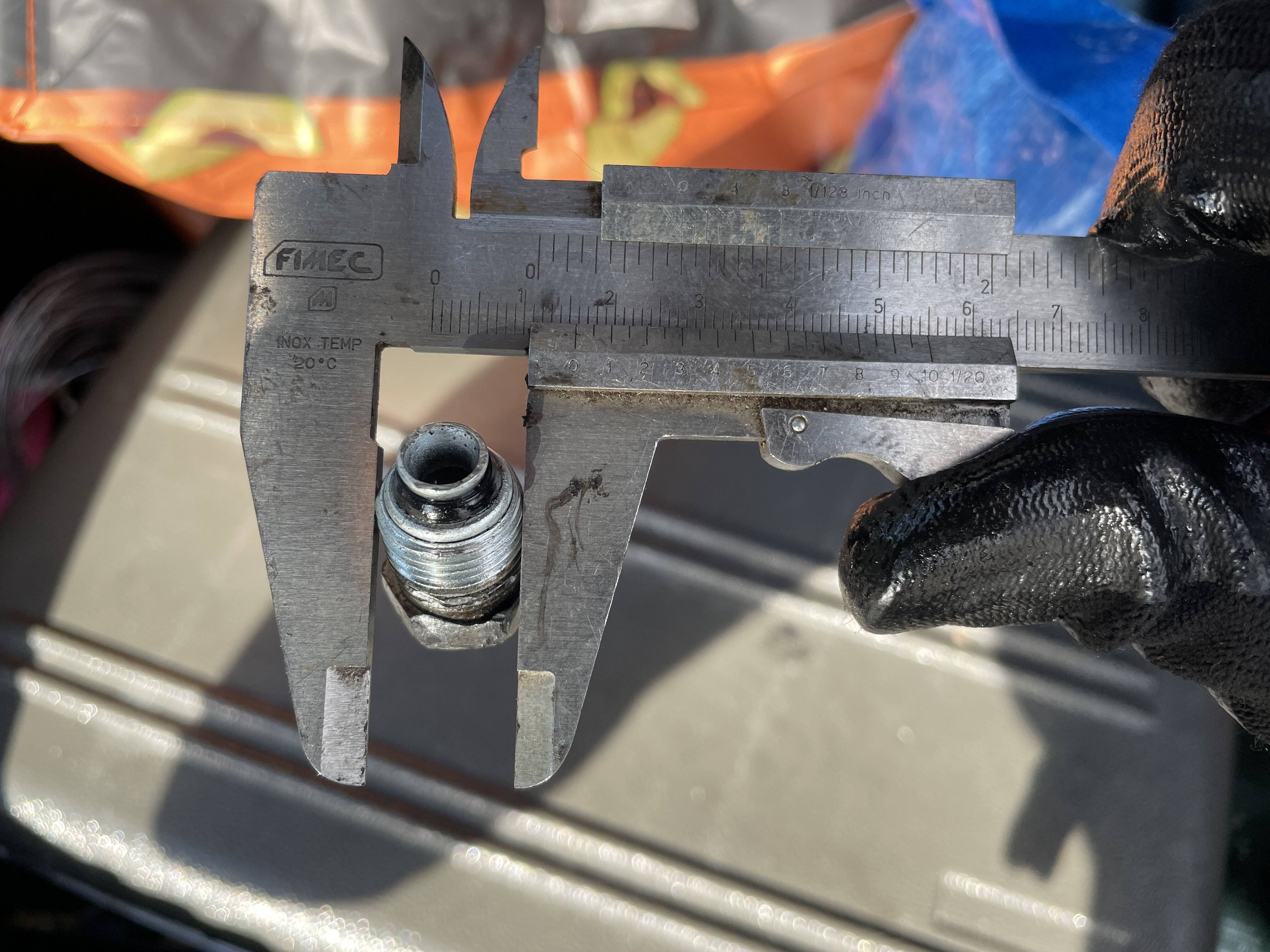

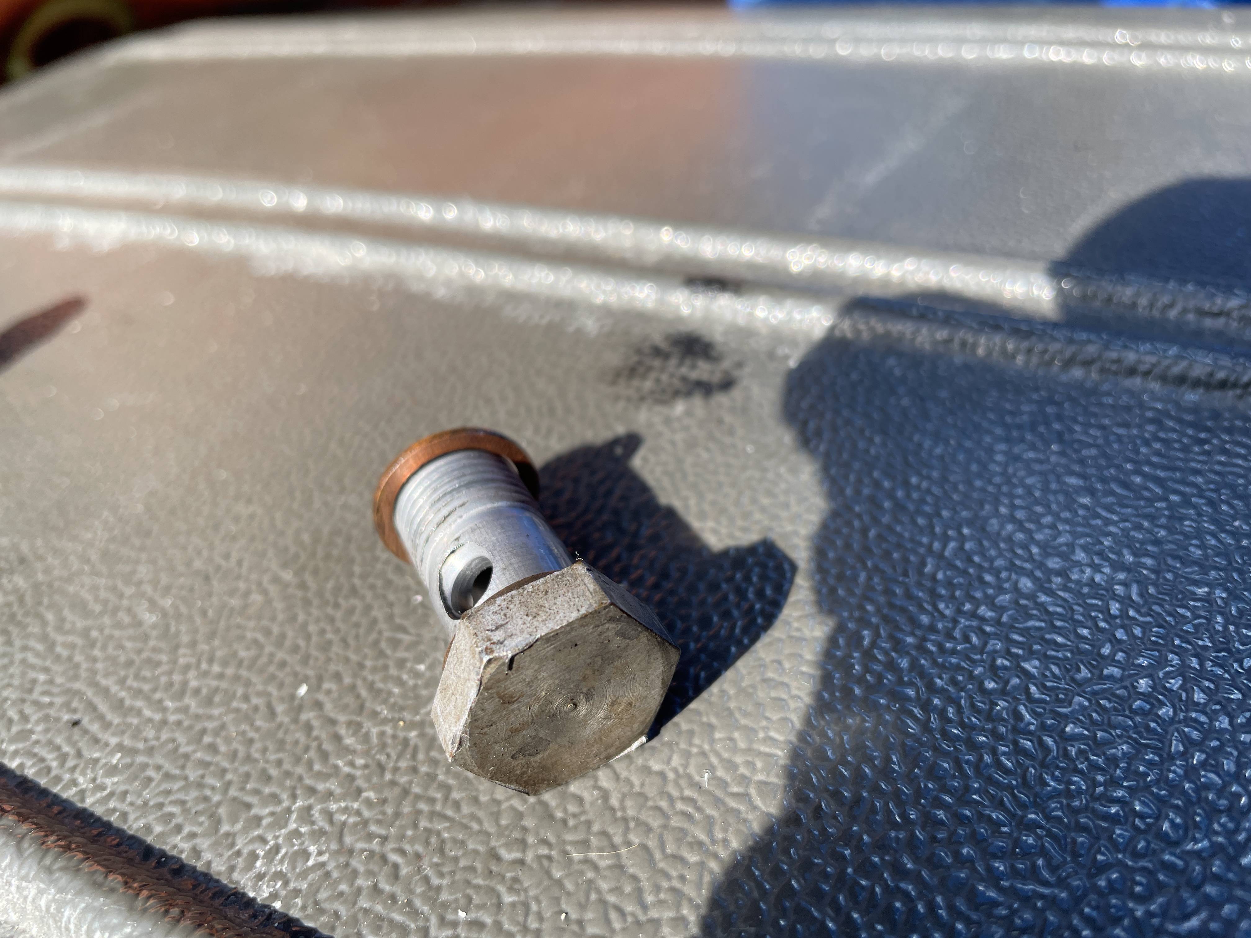

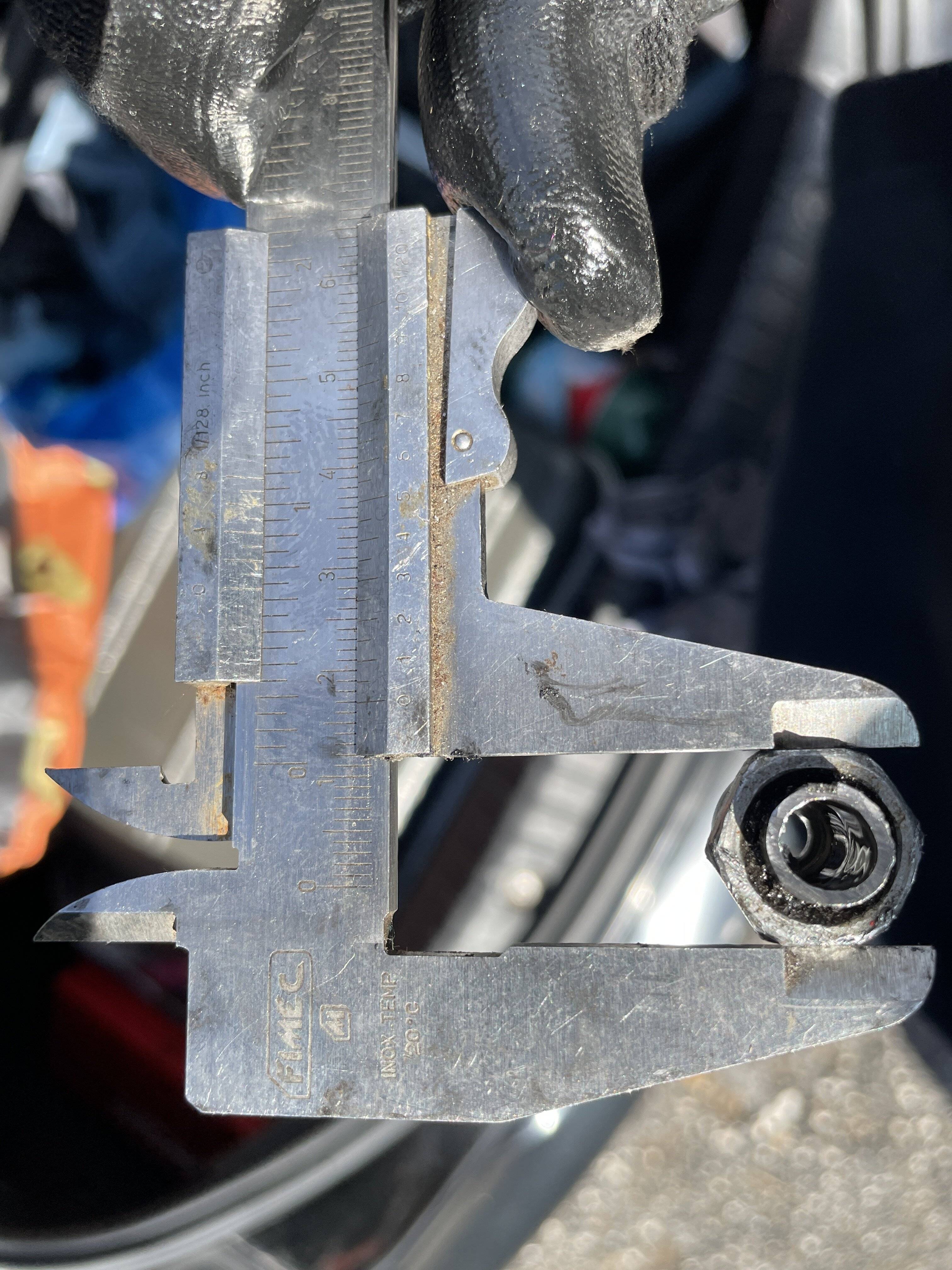

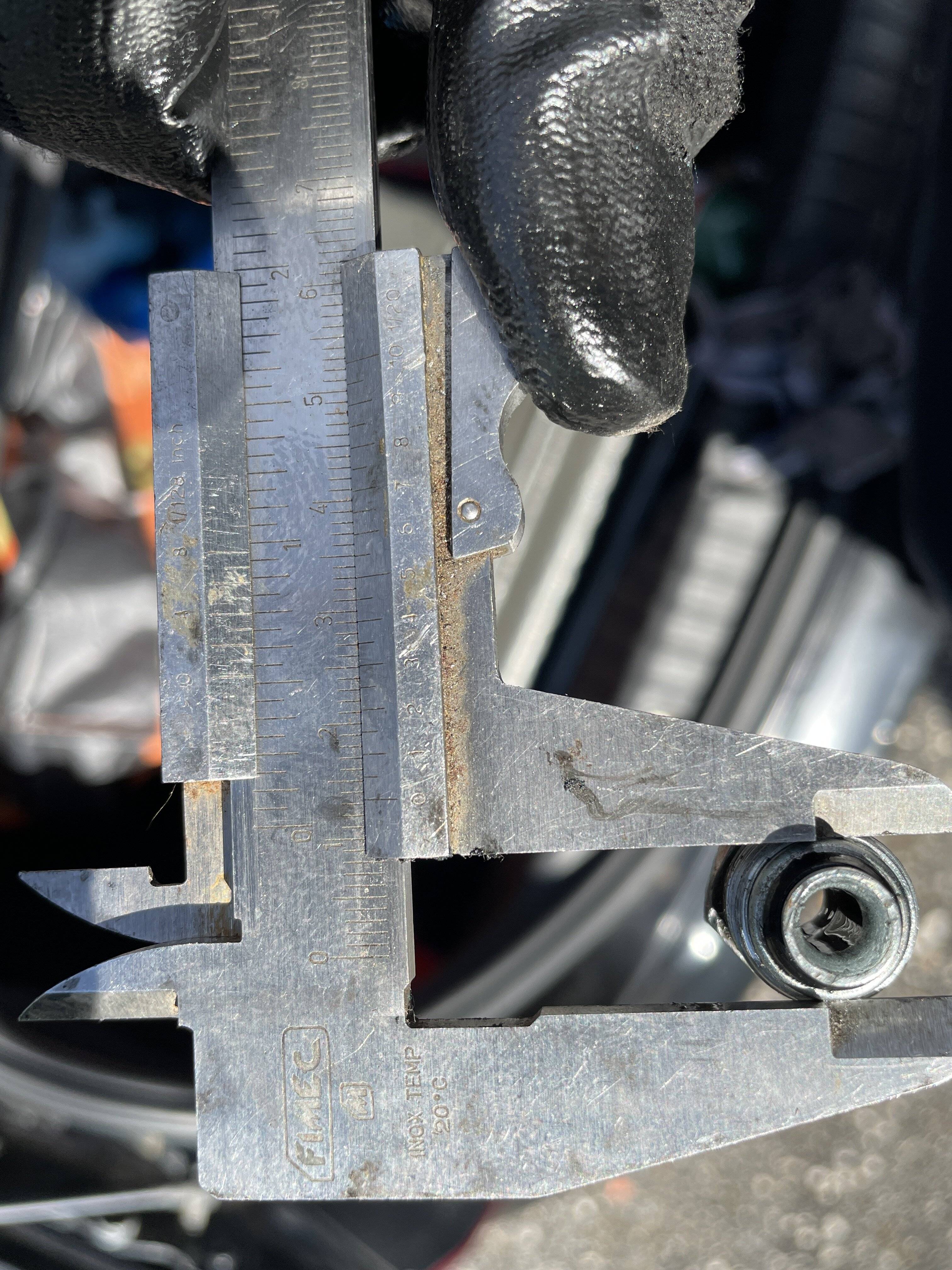

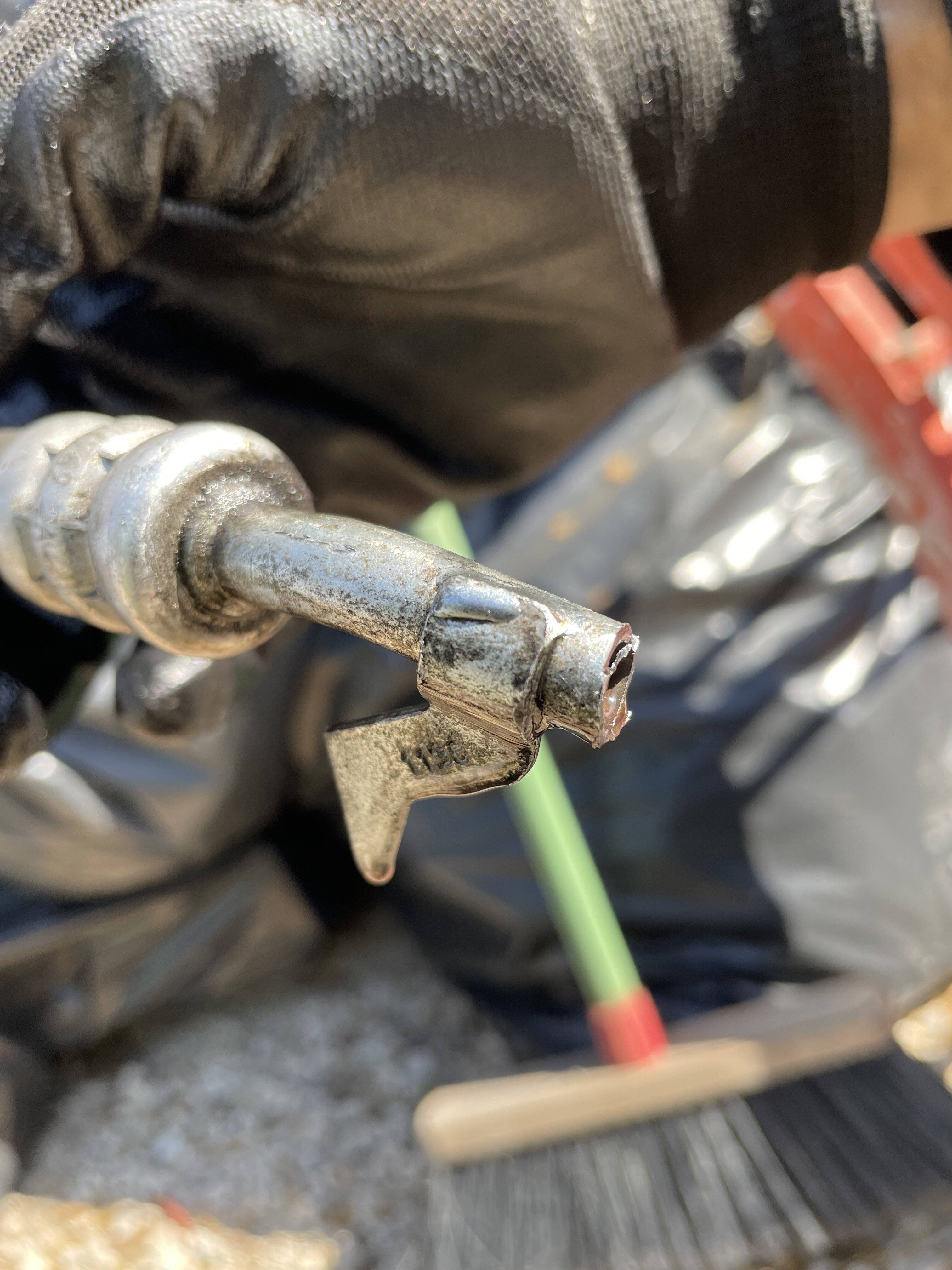

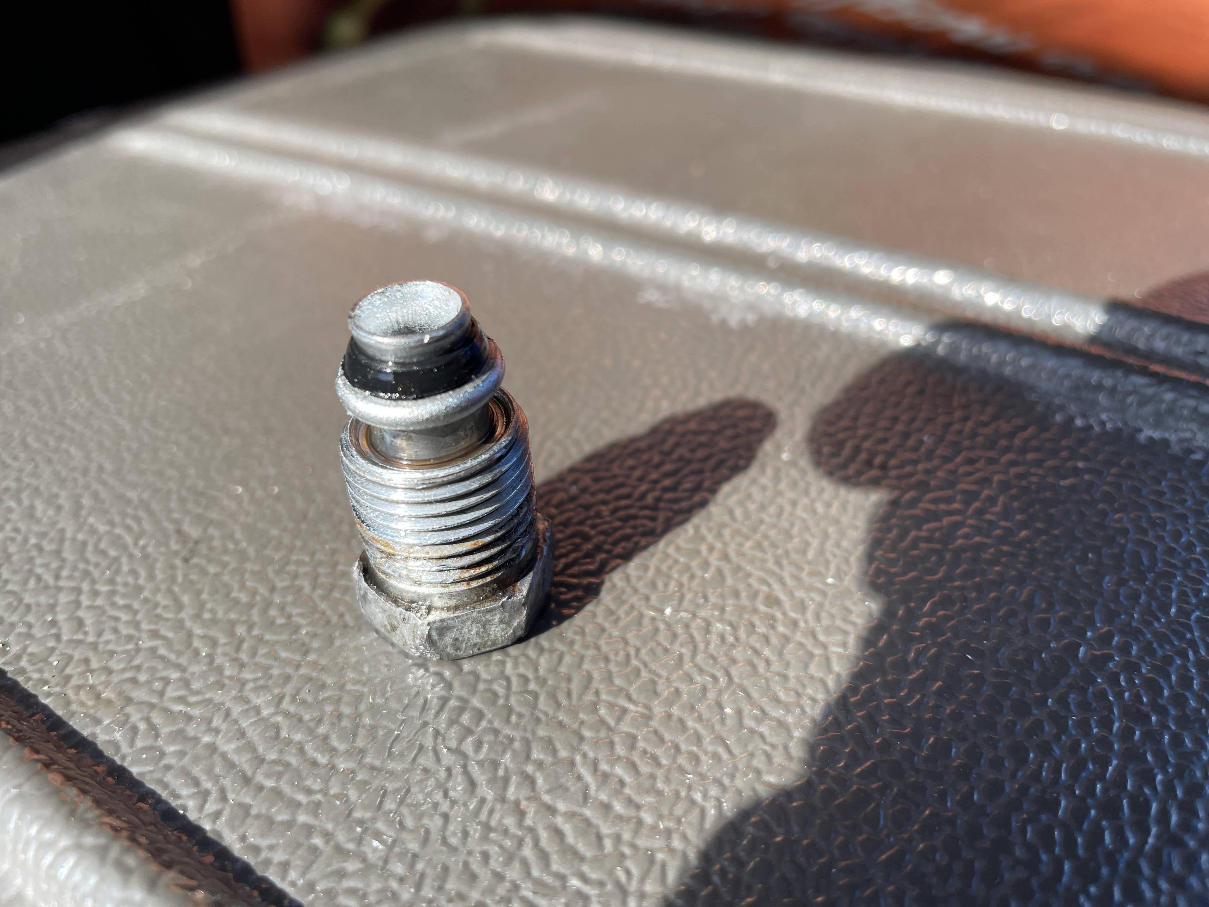

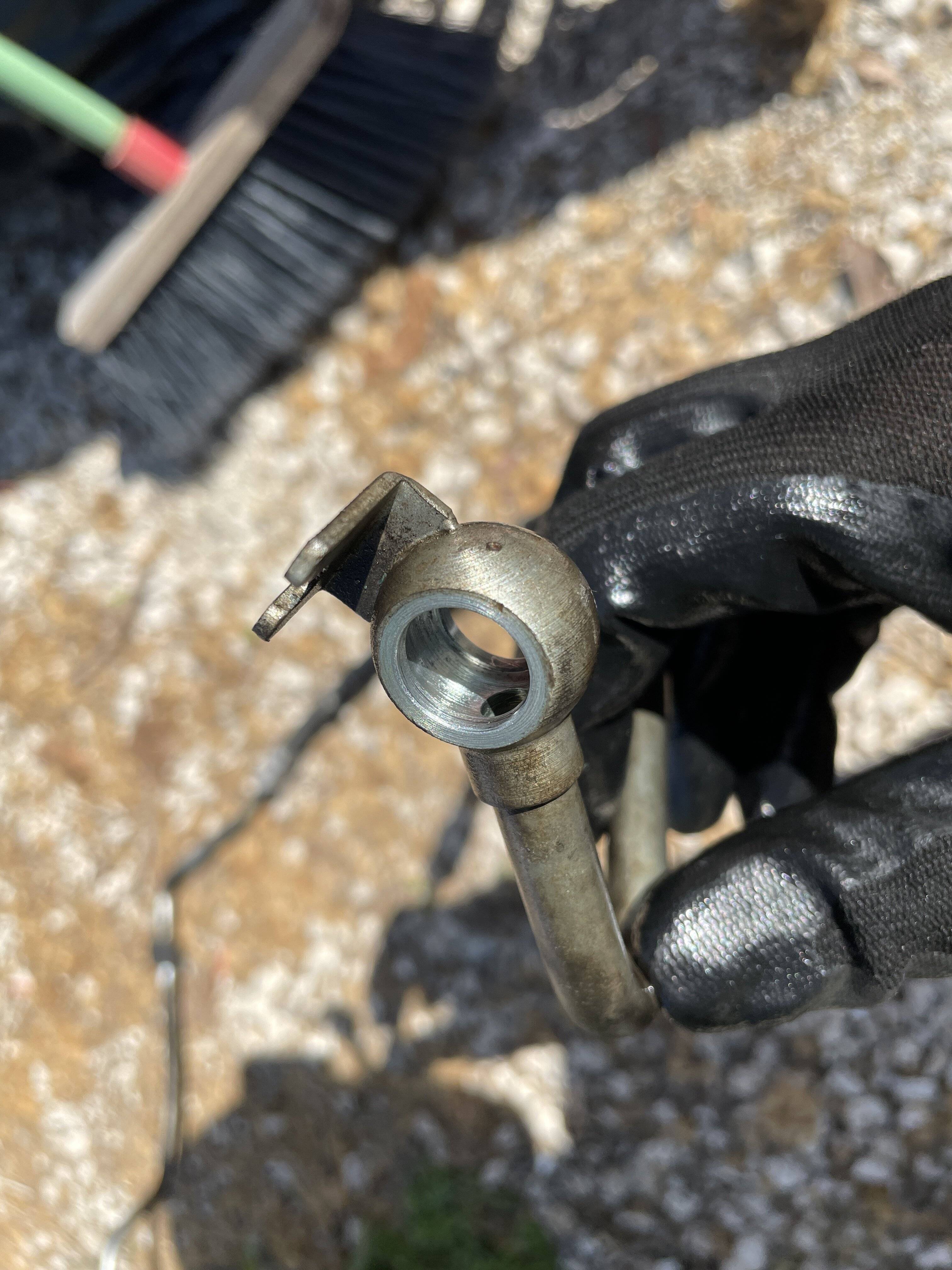

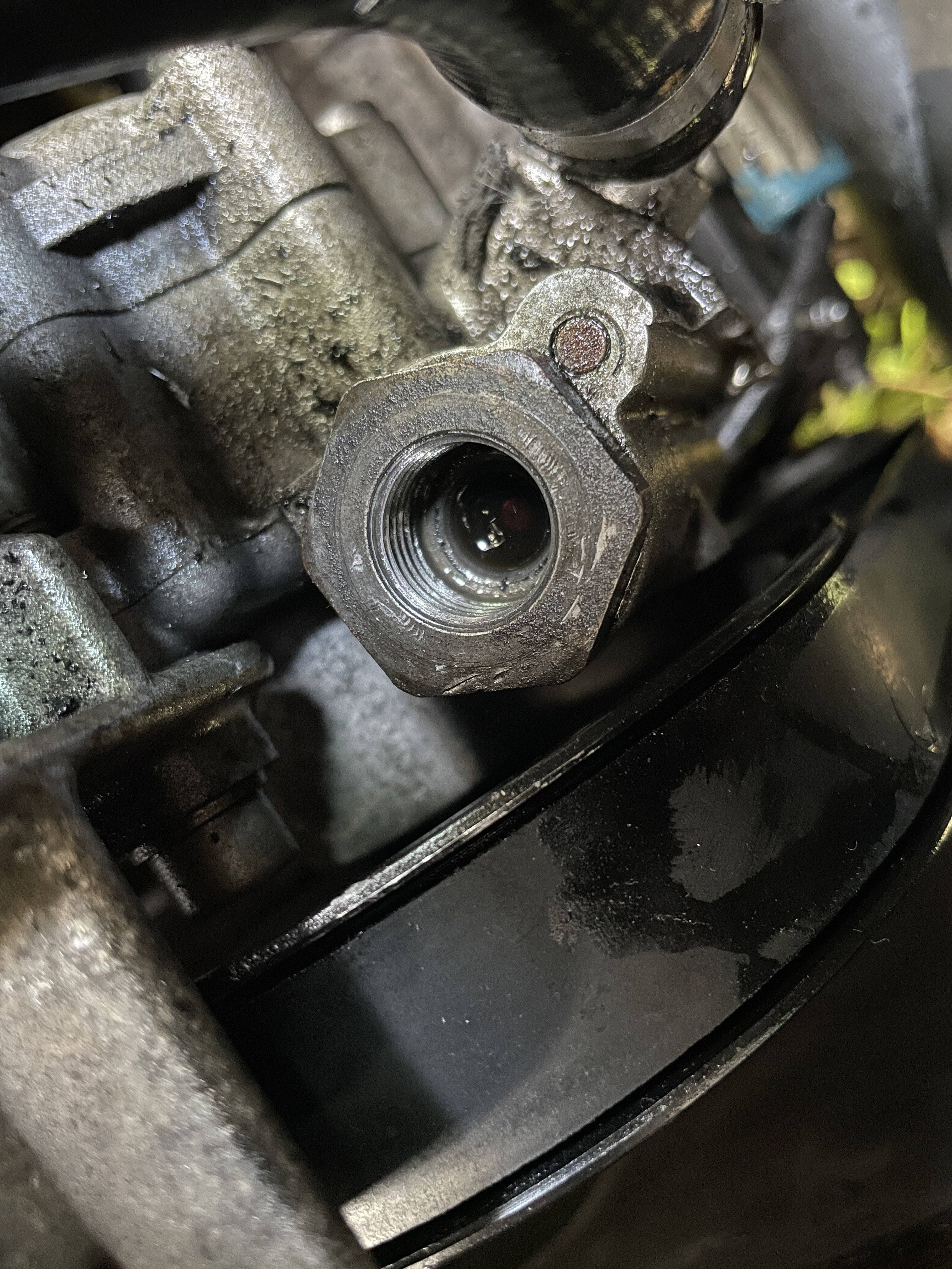

Mi correggo. La filettatura è M16. Quindi il manuale è corretto. Forse sarebbe stato utile riportare anche la chiave da impiegare. Alla fine ho tagliato il tubo. Ecco le foto e alcune misure fatte col calibro. Per smontare il tubo non è necessario sollevare l’auto. Si lavora comodi con due mani, per raggiungere la scatola dello sterzo, inserendo le mani dalla parte alta del motore
