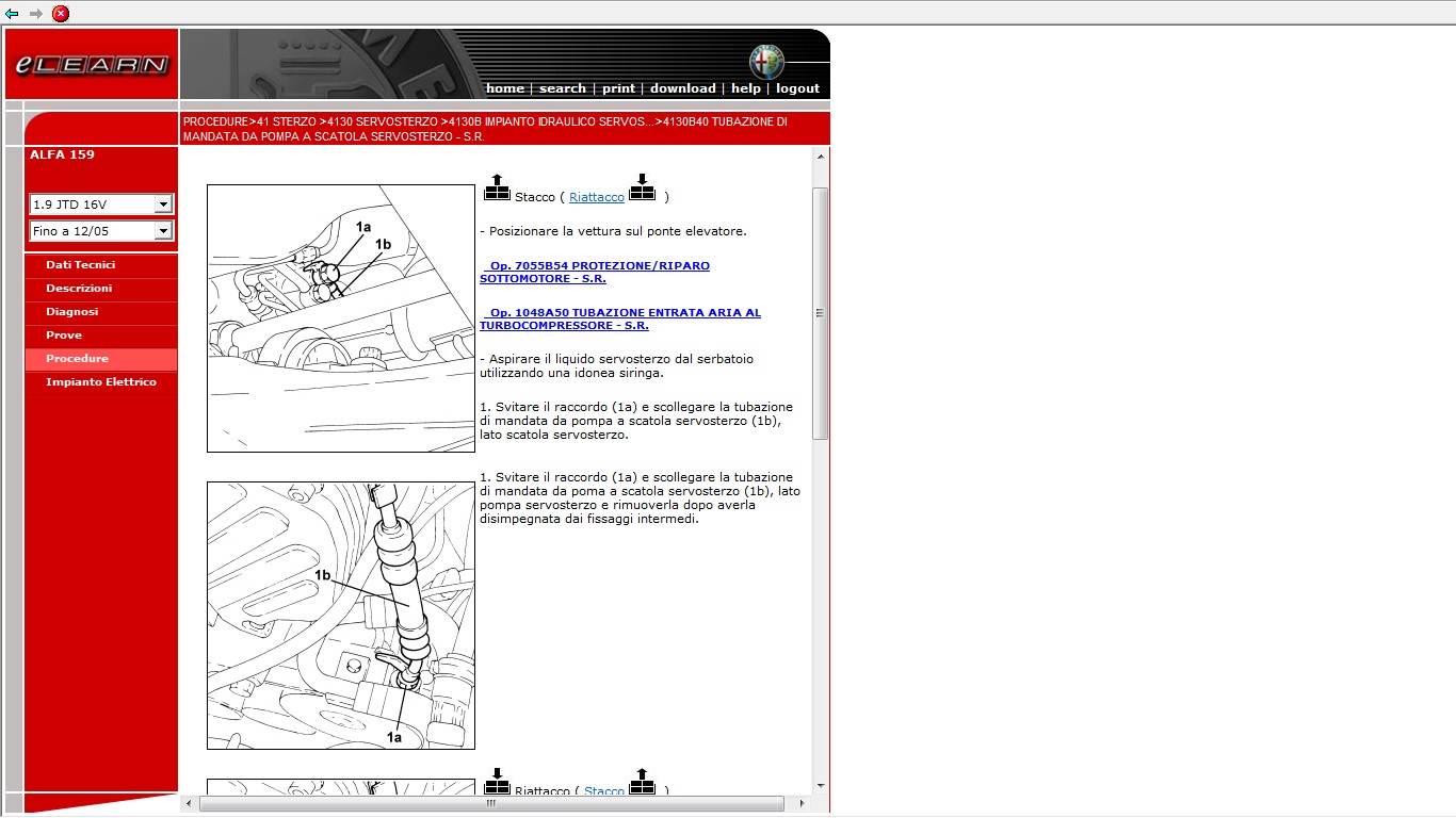

Ho seguito pari pari il manuale Elearn per liberare tutti i tubi per arrivare al raccordo che è avvitato alla pompa.

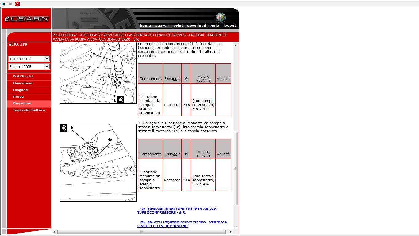

il raccordo è esattamente quello del disegno sopra (1b)

La chiave del raccordo è da 17 ma se guardo Elearn parla di diametro M16....che equivale a una 24.......o_O
