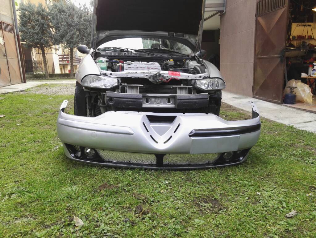

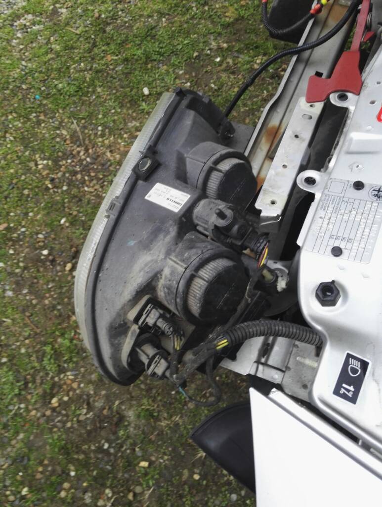

Io ho Alfa 156, ma ho messo le mani anche sulla GT di un mio amico per modifiche ai fari allo Xeno, e ho dedotto che probabilmente è una scelta Alfa, ci sono per la 156 un dado superiore, uno inferiore e un perno a incastro, peccato che per arrivare a togliere il faro vada tolto anche il dado inferiore, e per farlo bisogna smontare il paraurti, e per smontare il paraurti della 156 ci sono 13 bulloni e per raggiungerli (tra le altre cose) bisogna togliere le ruote anteriori.
