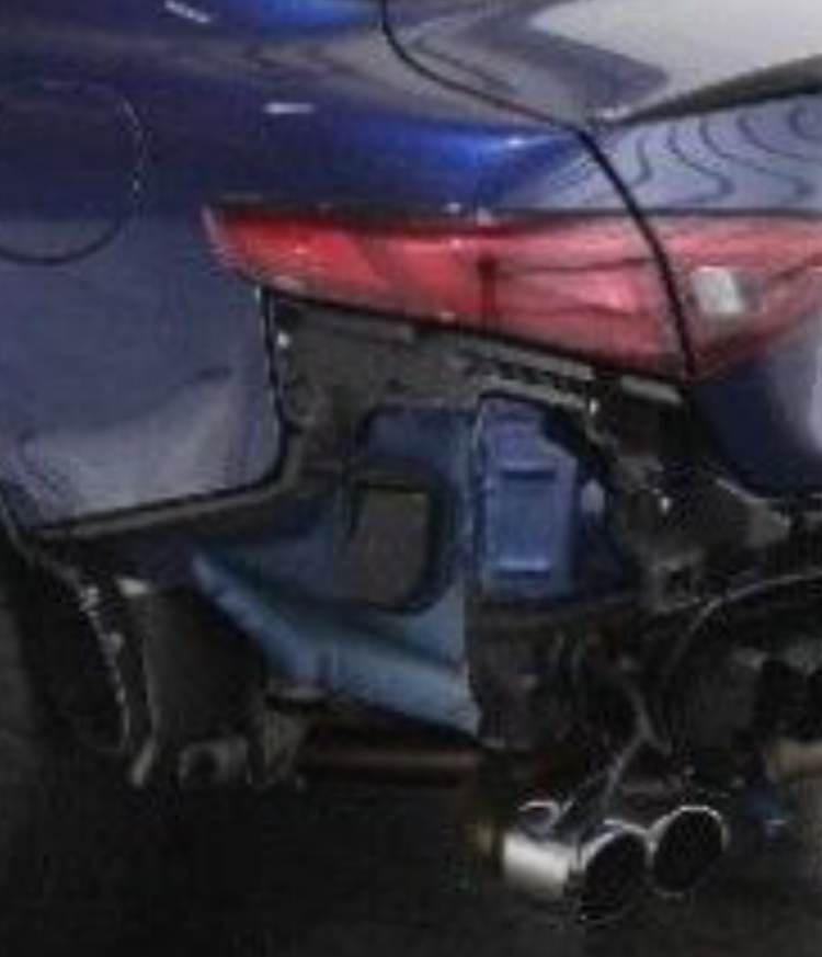

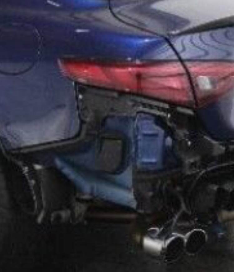

Per curiosità, qualcuno sa dove sono posizionate le bocchette si "sfogo" aria sulla Stelvio? Di solito sono delle prese posteriori che lasciano uscire l'aria dall'abitacolo anche a finestrini chiusi a livello dei montanti posteriori. Se fossero ostruiti (magari da una pellicola che non è stata rimossa) potrebbero spiegare le "turbolenze" fastidiose che sento. Solo per pura curiosità visto che la macchina è dal concessionario da lunedì scorso e non abbiamo notizie dell'intervento da casa madre.
Su Giulia si vedono nella foto, su Stelvio potrebbero trovarsi più o meno nella stessa zona, prova a dare un’occhiata sul link eEper
