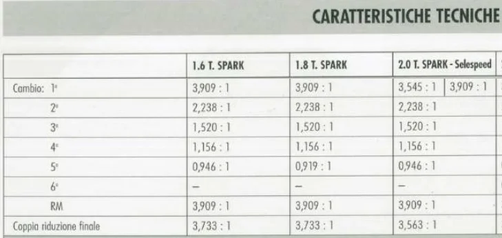

Buongiorno! Mi chiedevo se qualcuno ha mai montato il cambio del twin spark 1.6 su una cilindrata maggiore (io ho il 1.8). E se per caso avete idea se è compatibile anche quello della 147 sulla 156. Da quanto ho letto, ha marcie più corte, e l'auto dovrebbe rispondere meglio ad una guida più sportiva, peggiorando consumi e velocità massima.
Ma da questo documento ufficiale della 156, non risulta ci siano variazioni nei rapporti tra le cilindrate 1.6 e 1.8. Probabilmente è solo una diceria infondata, che ci sia una differenza. Ho verificato anche per la 147, e siamo là.

si ma a me interessano perlopiù le prime marcie, che sono identiche....alla fine non cambia nulla in accelerazione
come no, cambia il finale che sulla 120 cv è piu' corto 4.067 contro il 3.73 quindi a parita di rapporti marce si accorcia tutto
hai ragione, non avevo guardato il numero di rapporto finale. Direi allora che sarebbe mooolto interessante provare a montare questo cambio sulla mia 156 1.8 (magari abbinata al volano ridotto).
