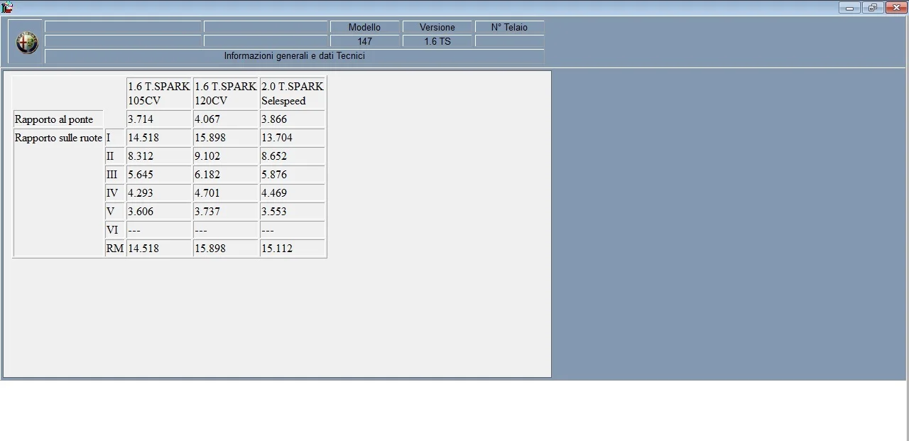

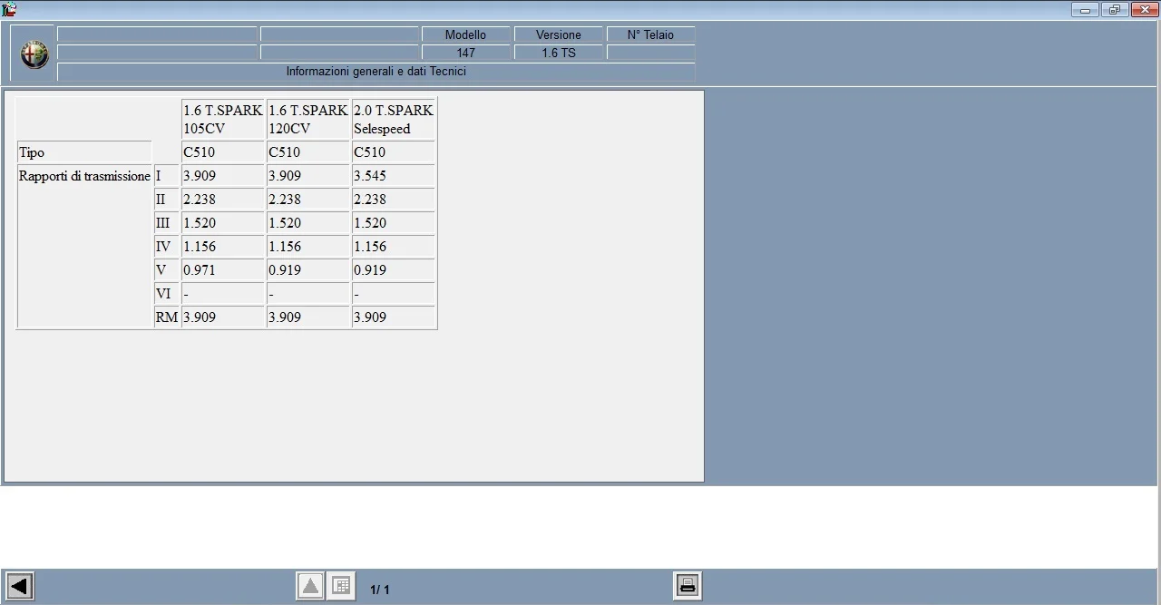

il cambio in assoluto piu' corto è quello della 147 120 cv
in 5^ marcia a 3000 giri poco meno di 100km/h ecco i rapporti
1 marcia 3,909 : 1
2 marcia 2,238 : 1
3 marcia 1,520 : 1
4 marcia 1.156 : 1
5 marcia 0.919 : 1
R marcia 3.909 : 1
coppia riduzione finale 4,067 : 1
ma dove hai trovato questi dati? Io ho cercato su internet, e ho trovato questo, che è esattamente l'opposto. Coppia riduzione finale lunga. Ed è pure diversa in base agli anni di produzione.

che figata! Questo potrebbe essere quello che cercavo! Anche qua ho visto però che il cambio deve essere antecedente al 1999 per avere il rapporto finale corto

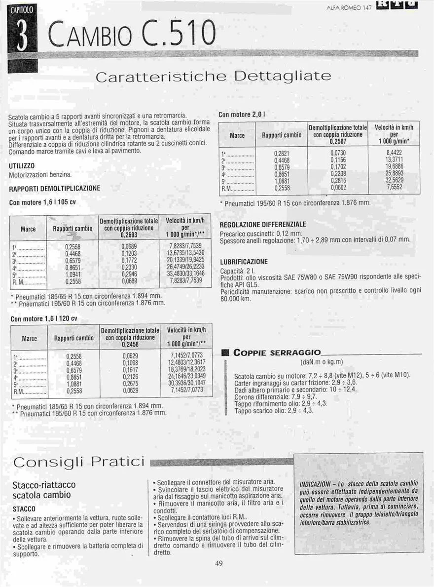

al volo ho ritrovato solo questo pdf che avevo salvato, ma devo avere anche gli altri, qui si capisce a 1000 giri di motore a che velocita' siamo, e il 120 cv dei tre è il piu' corto parliamo pero' di 147

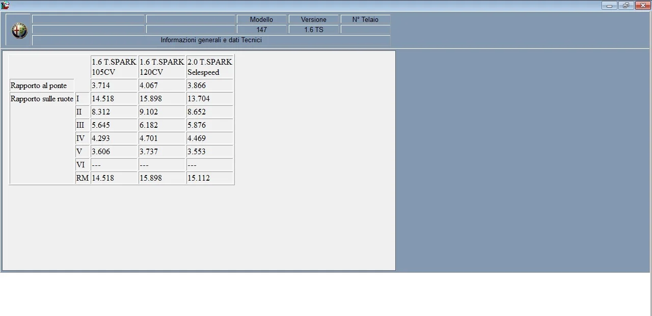

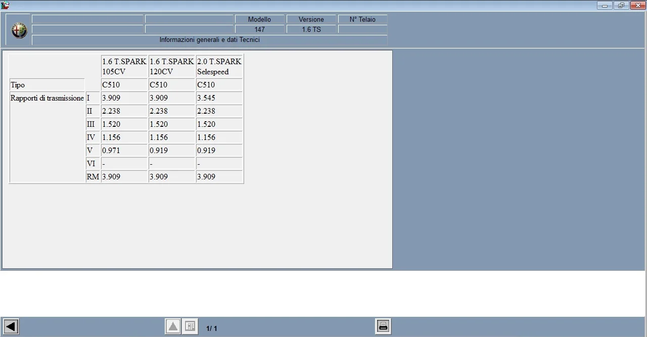

per curiosita' ho messo a confronto i rapporti del cambio 147 e 156 modificando un file exel, inserendo solo i numeri, si possono fare tutte le rapportature che si vuole, il file è una cartella con interno due exel ho dovuto fare un file zip altrimenti non potevo allegarli
