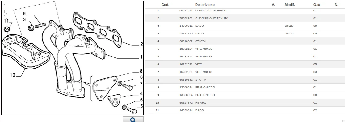

Serve anche una staffa diversa per fissare il collettore al blocco motore parti 4 e 8 e anche lo scarico ha un fissaggio diverso

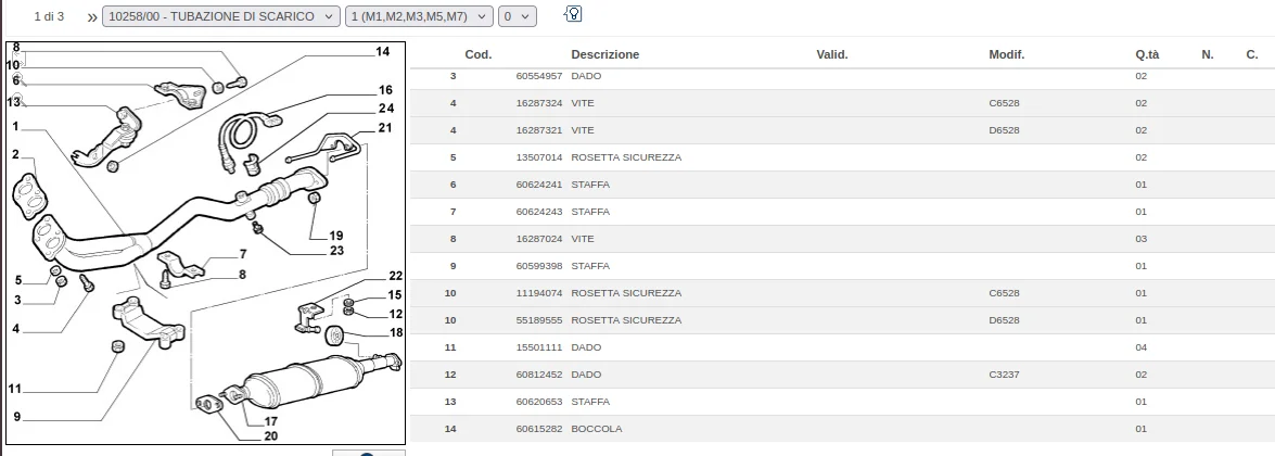

L'euro 2 ha una sola sonda lambda, quella prima del catalizzatore, posizionata sul tubo di scarico 2in1 ,è il n.16 nell'immagine. La tua euro 3 ha la prima sonda prima del primo catalizzatore sul collettore di scarico e la seconda a valle. Non puoi eliminarle, servono per la corretta carburazione, se le elimini va malissimo e fai danni. Forse, ma dico forse perché non lo so se poi funzioni decentemente,puoi mettere la prima sonda del tuo, prolungando il cavo, sullo scarico come nell'euro 2 e la seconda dopo il catalizzatore ( un 200 celle ) forando e saldando un bullone apposito per lo scopo ( esistono...) .
