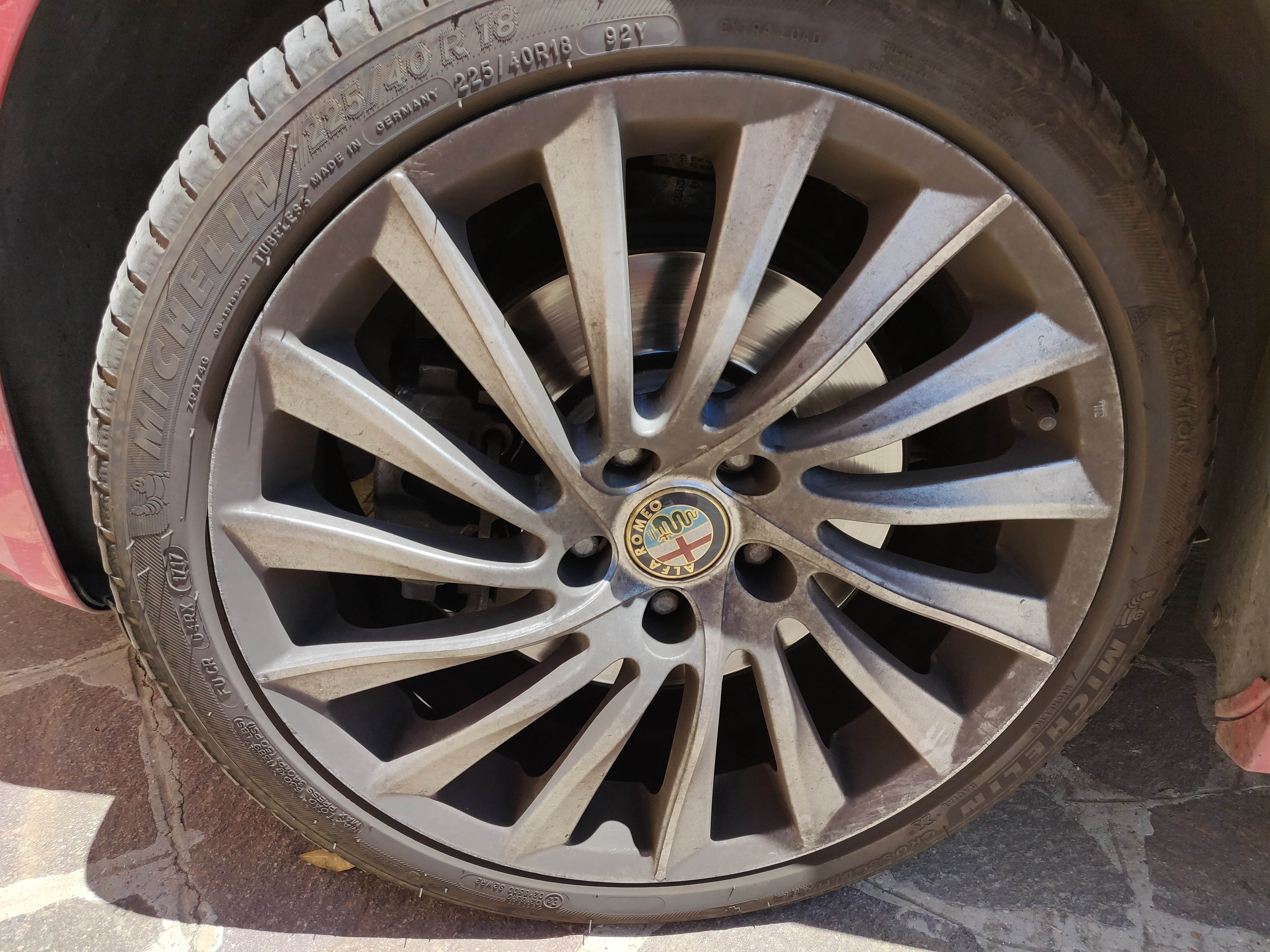

allego foto di una ruota
Non riesco a vedere bene la pinza....
Pinza fissa=impianto maggiorato
Pinza flottante=impuanto standard
Comunque con impianto maggiorato scortati i 16,minimo 17....

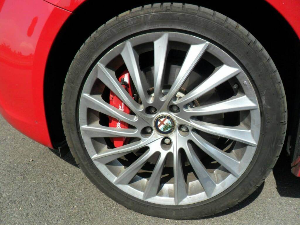

Questo è l'impianto maggiorato,modestamente è il mio!
A occhio il disco pare lo stesso, la pinza della mia però non riporta nessuna scritta e non è colorata, magari le prime uscivano cosi(la mia è una gennaio 2011), dopo se ho tempo faccio un altra foto ;)
Comunque che ne pensi di passare all'assetto normale? mi darebbe piu benefici rispetto al cambio cerchi(che a questo punto non credo neanche di poter fare)?
