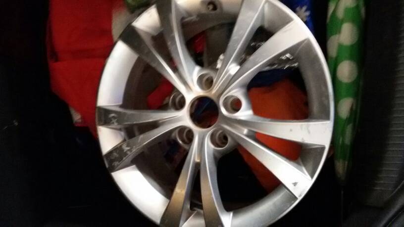

Alfa Romeo Giulietta problema compatibilità cerchi 147
Ciao a tutti, sono possessore di una Giulietta MY16 2.0 JTDM 136cv...vivo in Sicilia...in 8 mesi ho già fatto circa 26.000 km...per mia sicurezza, per non rischiare di mettere le catene e per risparmiare le mie estive ... ho valutato bene di acquistare gomme invernali e un altro set di cerchi, dei bei cerchi da 16 che ho trovato da un demolitore, presumibilmente di una 147 "meno fortunata delle nostre"... oggi per scrupolo prima di acquistare i pneumatici su internet sono stato dal mio gommista di fiducia...il quale ha voluto montarne uno...con mio stupore abbiamo appreso che il cerchio non va!!!... non è adatto...quindi dovrei restituirli... vorrei sapere se ci sono cerchi di altre Alfa compatibili con le Giuliette. ..per farmi fare un eventuale cambio dal demolitore in caso non voglia rendermi i soldi indietro...ringrazio in anticipo chi voglia aiutarmi ... un saluto dalla Sicilia...Visualizza allegato 153913
I cerchi della 159 vanno bene.
