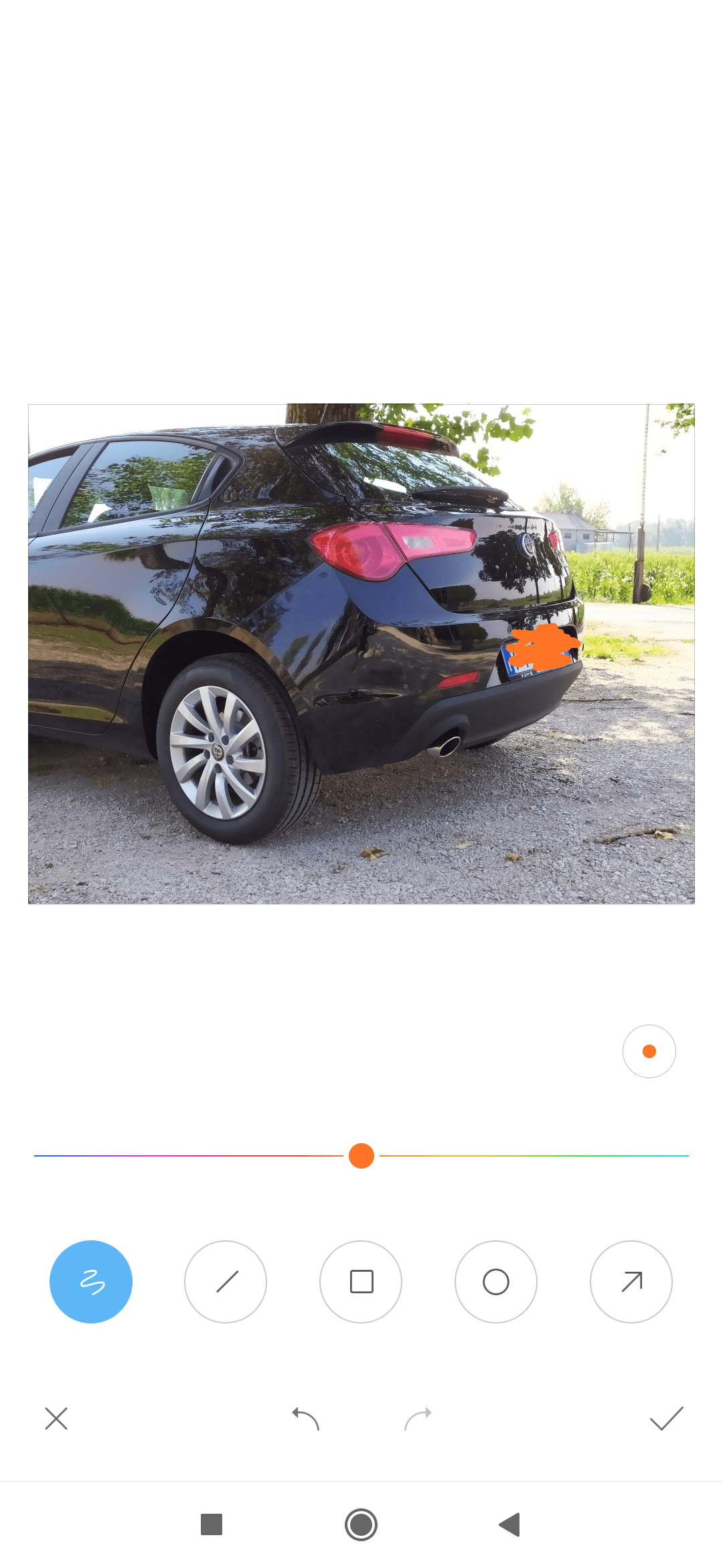

Ciao ragazzi, io ho una Giulietta del 2019 1.6 jtmd base, e pensavo di montare il dam posteriori della Giulietta veloce (quello che ha il doppio scarico, l'estrattore d'aria più sportivo e la linea rossa) e volevo sapere se mi bastava sostituire solo il dam e montare quello della veloce o devo cambiare anche il paraurti.
Chiedo perchè mio cugino per montare il dam della veloce sulla sua Giulia, ha dovuto cambiare anche il paraurti.
Grazie in anticipo ragazzi.
Puoi cambiare solo il dam, sono 5 o 6 viti sotto e tutto il profilo è ad incastro, togli uno e metti l'altro, mezz'ora di lavoro compreso il caffè.

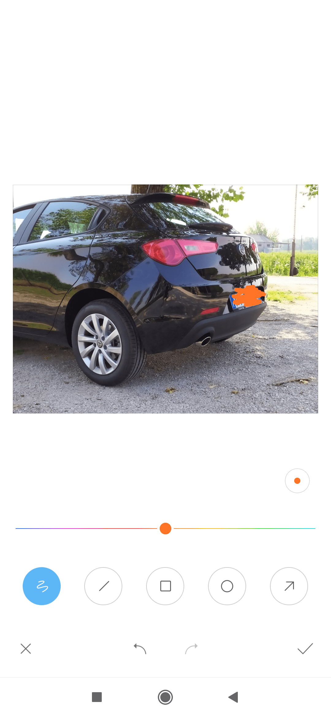

Ciao ragazzi, mi inserisco...anch'io sono" tentato" di montare il Dam della Veloce su una Giulietta base. Chiedo: a livello "estetico" è un buon lavoro? Nel senso arriva ad assomigliare al retro della Veloce? Ecco da dove partirei...
Ciao ragazzi, mi inserisco...anch'io sono" tentato" di montare il Dam della Veloce su una Giulietta base. Chiedo: a livello "estetico" è un buon lavoro? Nel senso arriva ad assomigliare al retro della Veloce? Ecco da dove partirei...Visualizza allegato 209489
Ciao, scusa se ti rispondo solo ora, esteticamente per farla assomigliare alla veloce devi mettere anche il secondo scarico.
io appena potrò metterò il secondo scarico (vero) e il dam doppio con estrattore. Livello estetico è perfettamente uguale, dato che è l'unica cosa che cambia, il paraurti (quello verniciato intendo) è identico per tutte le giuliette.
p.s. che motorizzazione hai tu?
Ciao, ho una Giulietta my2019 1.6 jtdm modello base. Sto per montare il Dam monoscarico sportivo "pinnato" con bordino giallo. Magari quando lo faccio pubblico una foto, ciao
Ma gli scarichi della Veloce non sono inclinati ma diritti e piu' grandi.
Il paraurti cambia solo quello anteriore della MY2016 perche' ha gli attacchi e forature per inserire il dam nero.Il paraurti posteriore e' identico alle precedenti versioni.
