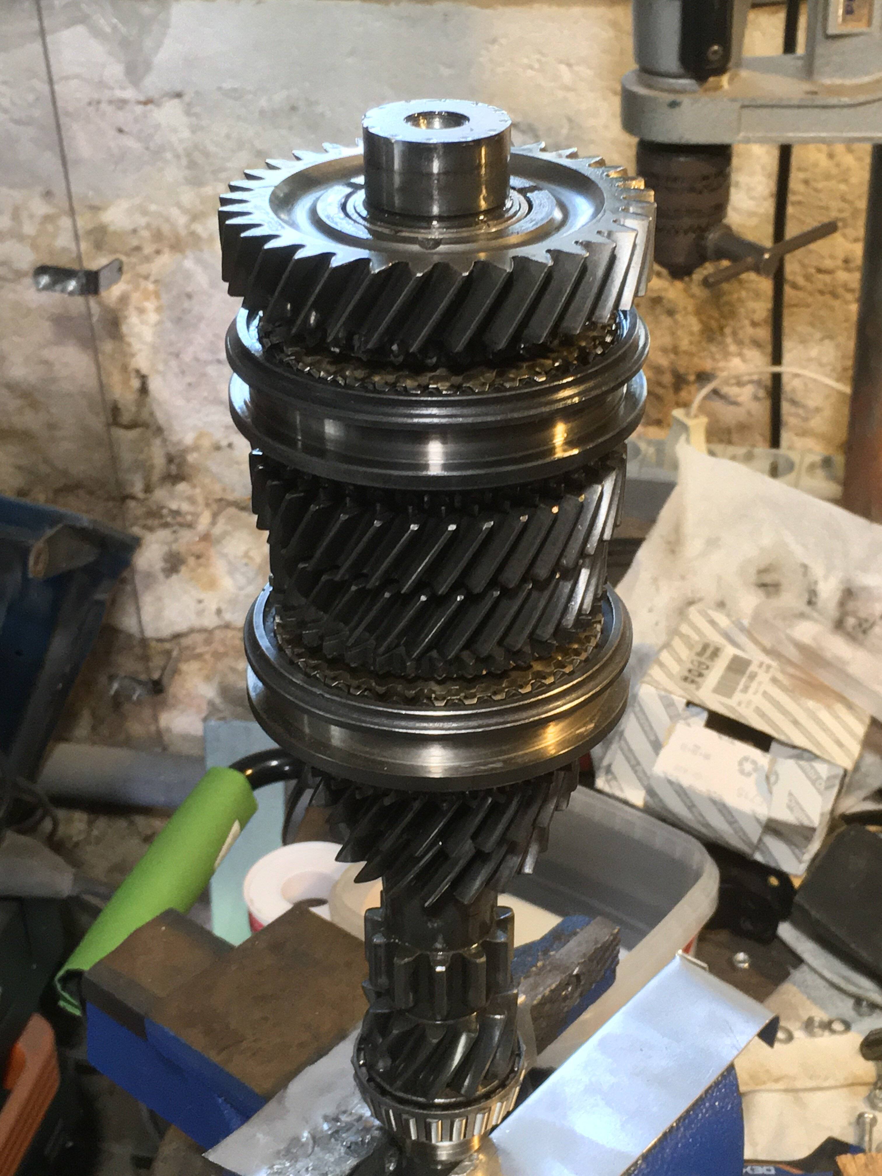

Ciao a tutti,
Sto cambiando i sincronizzatori del cambio della mia 147 GTA (la 4 gratta sopra 4000-4500 giri). Il albero primario non si dettaglia dunque l'abitudine è di spogliare un cambio di 147 jtdm a 6 marce. Ho una ma che ha 260000 km: preferisco installare un manicotto e anelli nuovi.
Mi chiedo se sincronizzatore 3/4 de cambio 5 marce (C530) sono identici: sul Fiat Eper, il albero primario della C530 si dettaglia e è possibile trovare manicotti (60816250 o 46768923) e anelli nuovi (46768924).
Qualcuno, per caso, ha una C530 aperta per confrontare le dimensioni dei manicotti?
Il manicotto de 4 (ahia!):

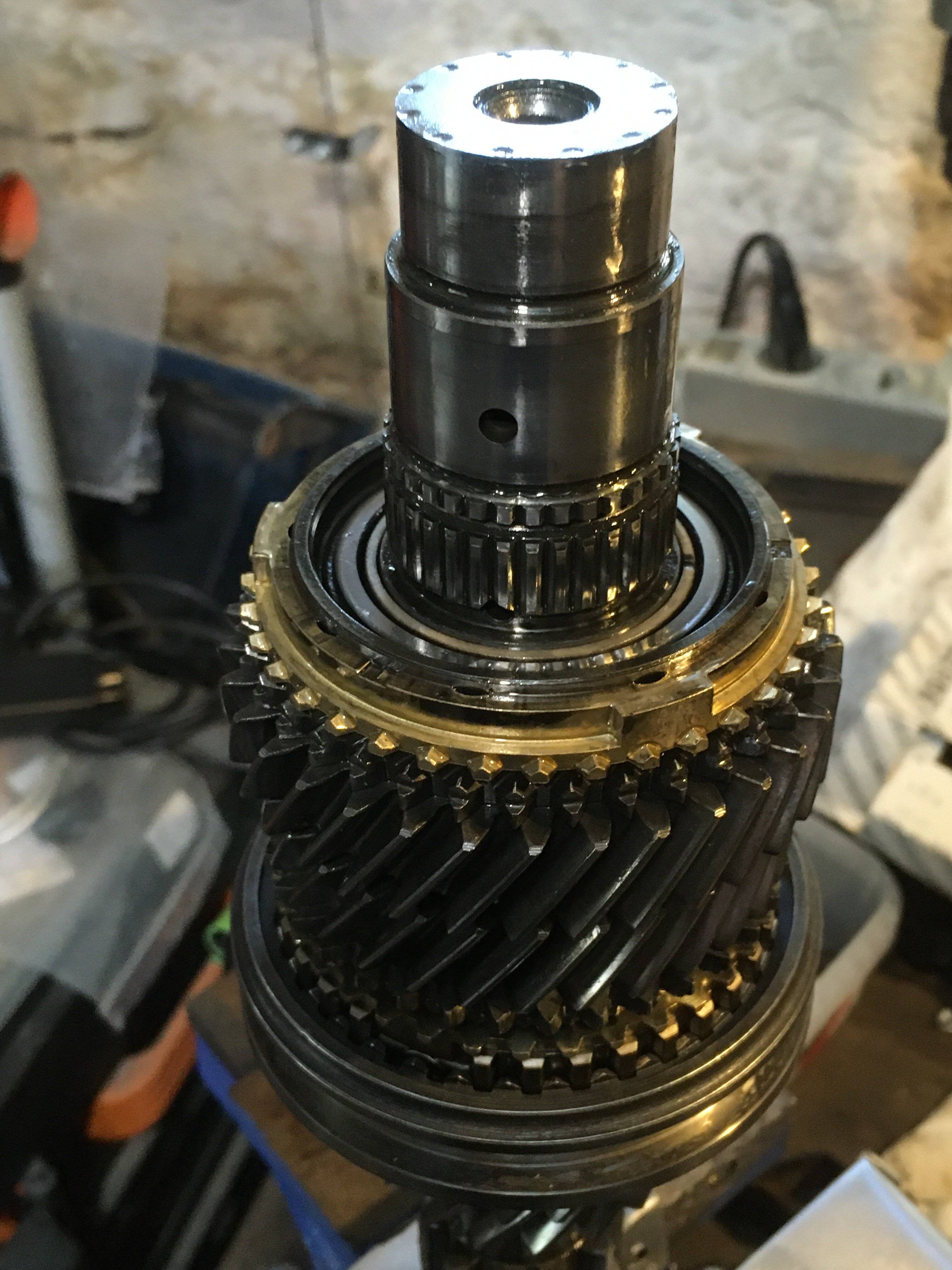

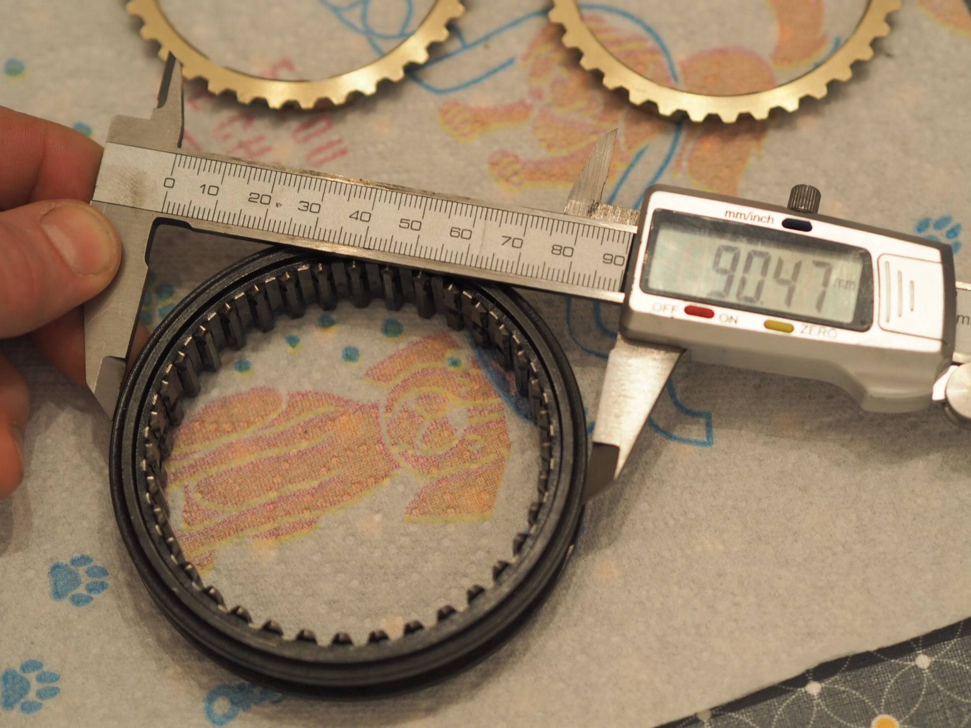

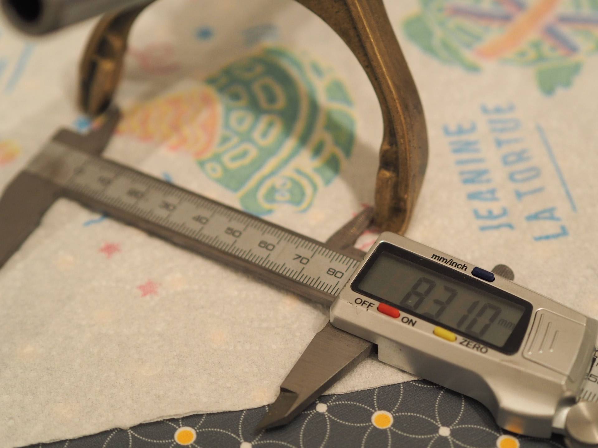

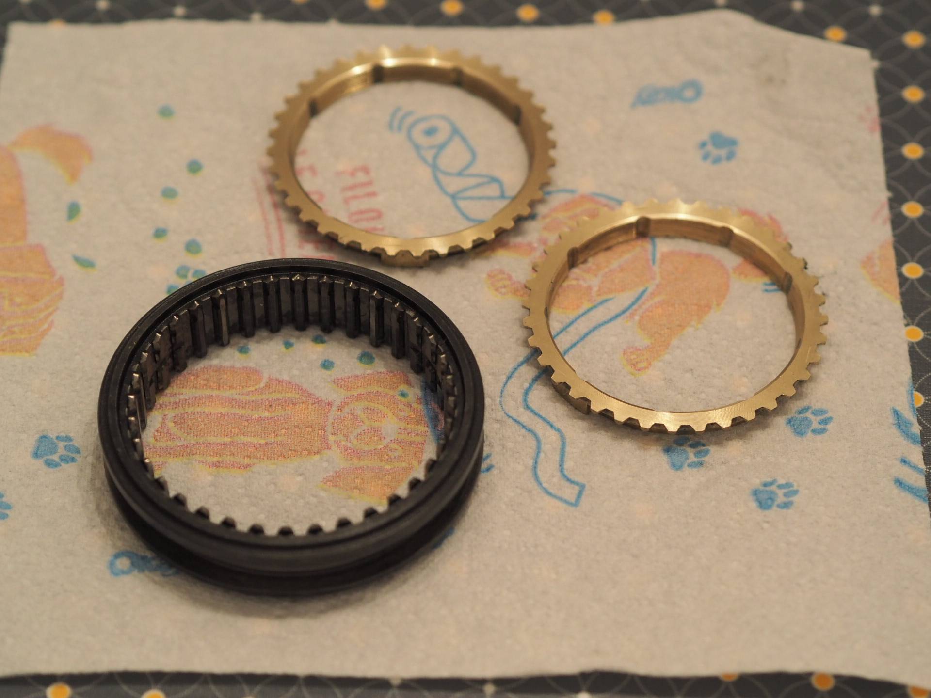

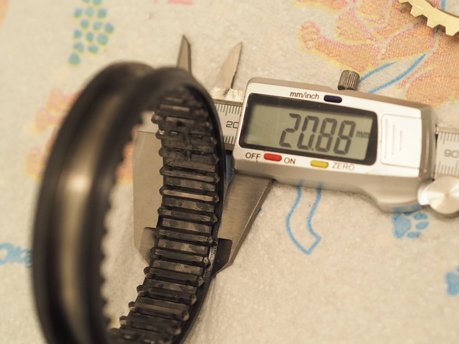

Manicotto e anelli de cambio 6 della JTDm, identico:
2023-04-11 22-41-53.jpeg 2023-04-11 22-45-53.jpeg2023-04-11 22-45-19.jpeg2023-04-11 22-42-26.jpeg
(ho altre misure...)

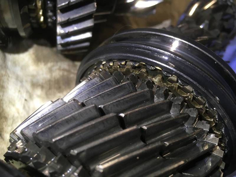

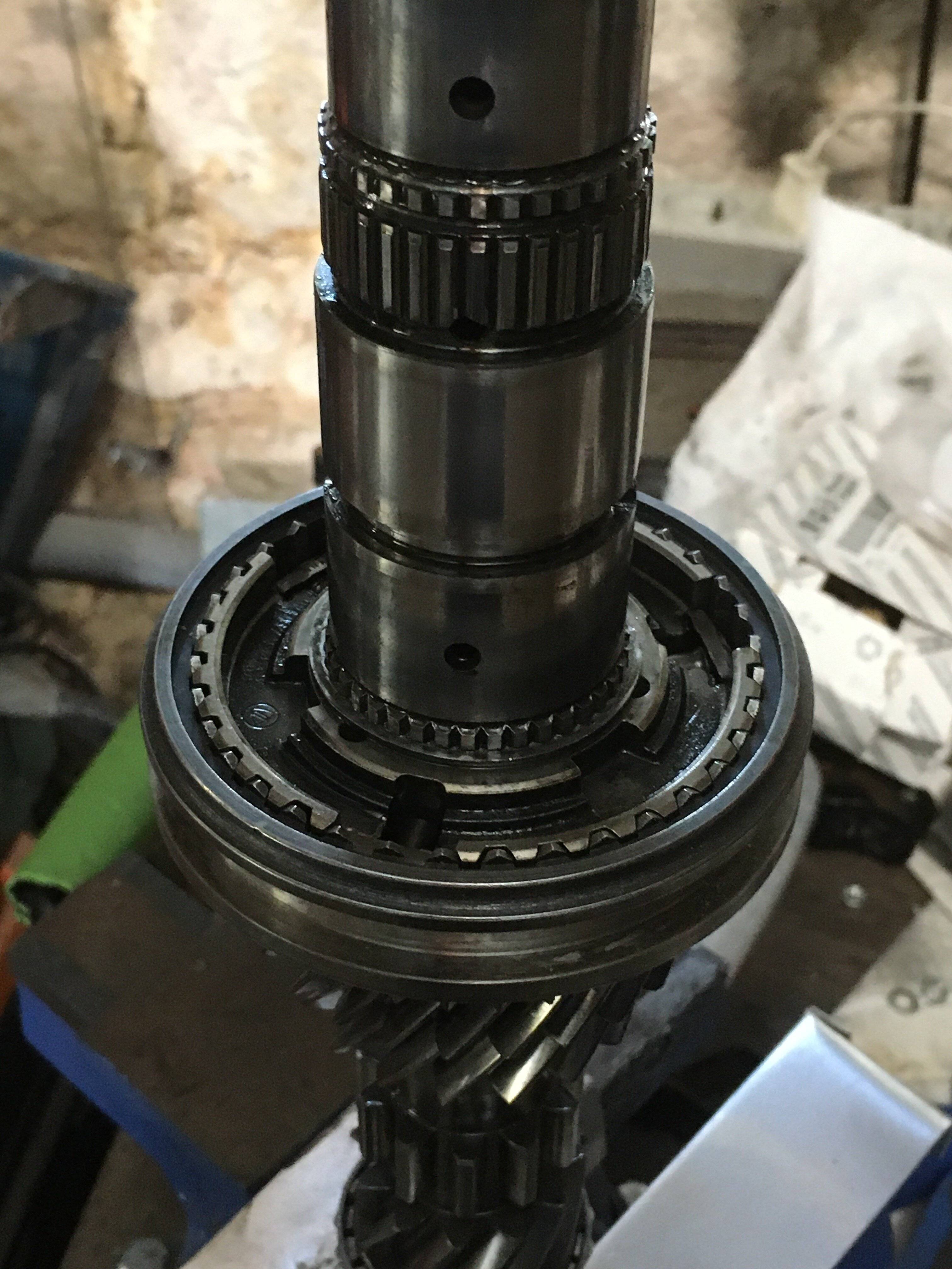

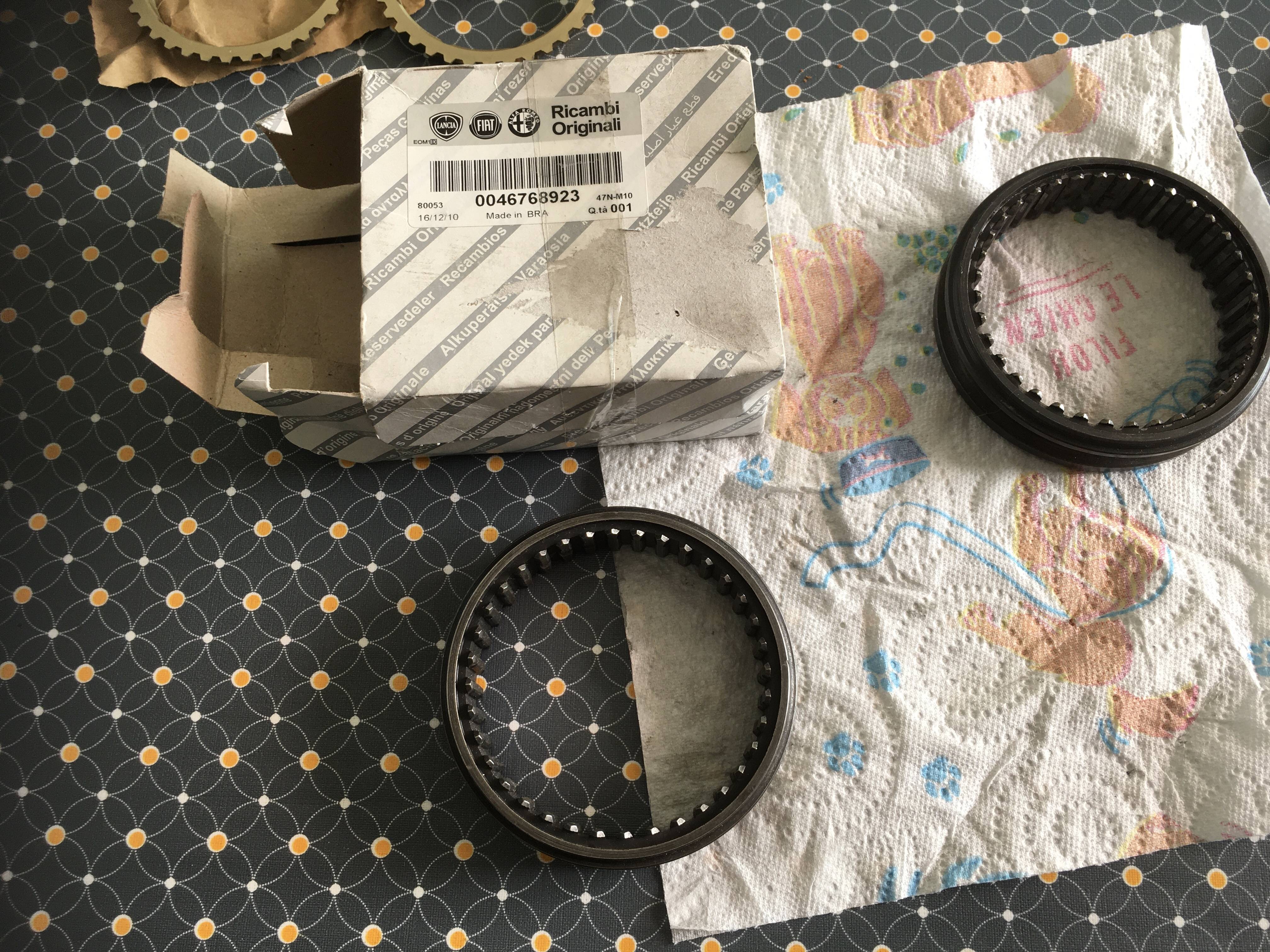

Ciao, grazie per l'informazione. Nel frattempo ho ordinato un manicotto de cambio 5 con ref 46768923 e... vinto! E identico. Spero che possa servire a qualcuno.
Presumo anche que gli anelli di sincro sono identici !
