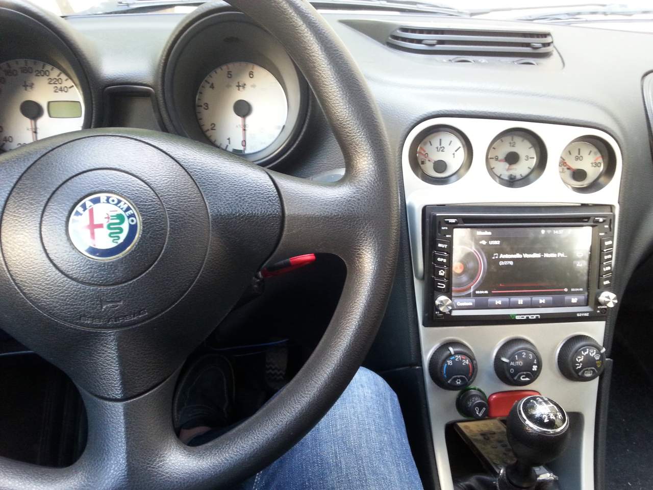

Io sulla mia 156 o installato il volante della 147 senza nessun problema.
