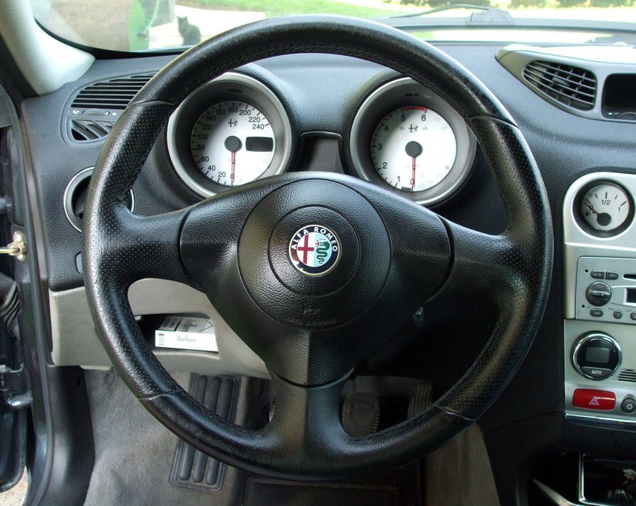

Il problema del volante in pelle della 156 è che tende a scollarsi alle ore 10 e alle 14 e formare dei fastidiosi "beccucci". Quello della 147 invece non soffre di questo problema e, almeno dalle mie parti, si trova con più facilità ed in condizioni generalmente migliori. Di seguito la foto di un volante di Alfa 147 che ho recuperato allo sfascio e montato sulla mia 156 restyling.
re: Compatibilità volante Alfa 147 su 156 1a serie
Visualizza allegato 110621
che, "millerighe" a parte, è esattamente uguale a quello che monta la mia Crosswagon (con i comandi radio). Quale sarebbe la differenza?
