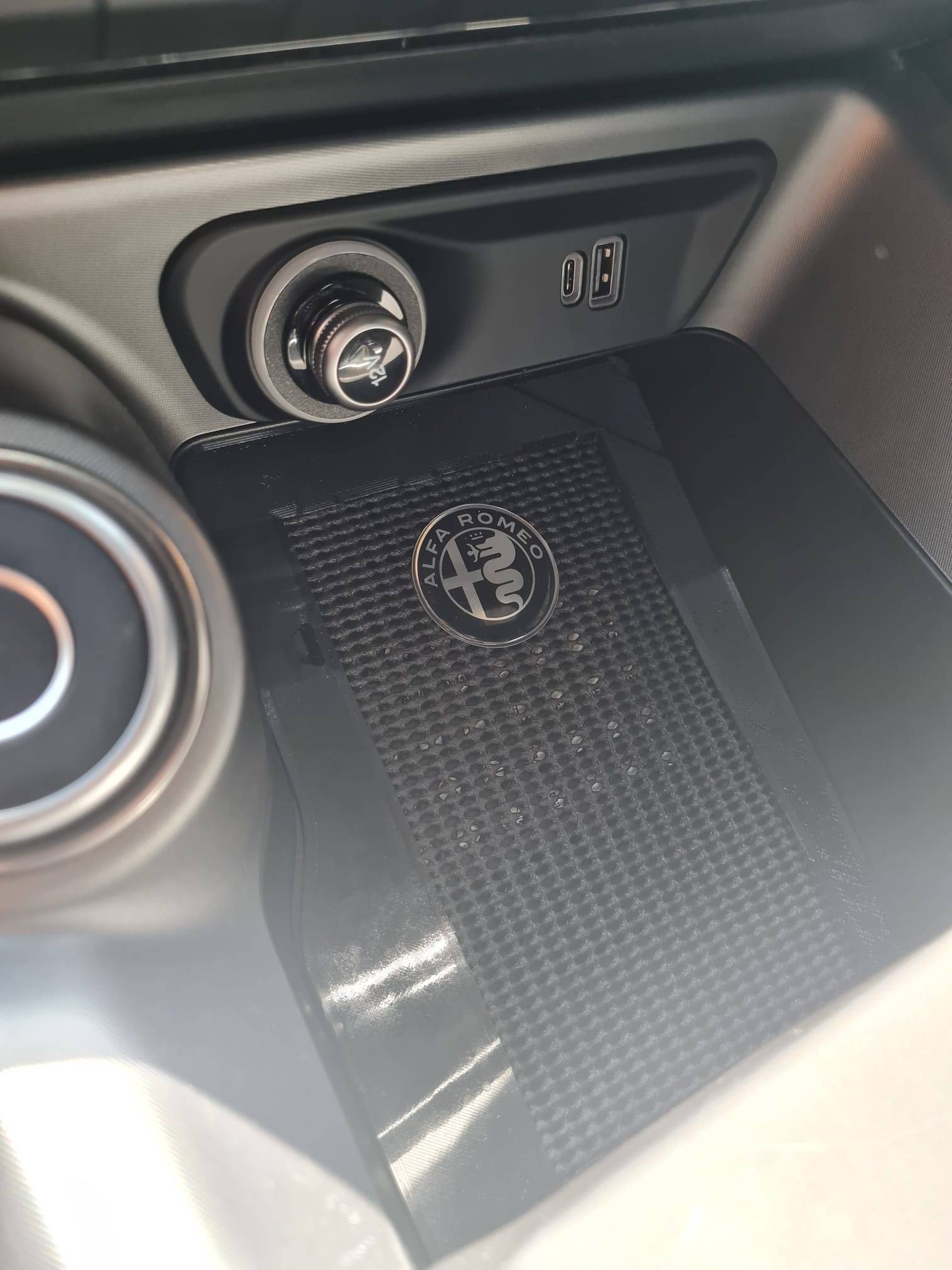

Mi sembra lo stesso materiale. Hanno aggiunto una sezione centrale antiscivolo perché un'altra parte di problema è il posizionamento in sospensione per alcuni modelli (tipo galaxy fold).
Anche io li ho risolto con un antiscivolo. Ma c'è sempre isolante di gomma in mezzo cosi.

Ecco una foto del mio prodotto (che a questo punto penso brevettero').
L'antiscivolo in gomma centrale è stato testato per tenere qualsiasi peso.
Puoi mettere il tuo fold a ricarica in mezzo e nonostante curve o buche non si schioda da li.
In Alfa su questa cosa mi hanno fatto i complimenti.
E senza isolante centrale la ricarica è immediata e stabile.
E allora tienimi/tienici aggiornati sul brevetto :) in pratica tu hai rimosso il tappetino attuale e messo questo? La rimozione del tappetino è fattibile da soli?
Con l'indice e il pollice a "tenaglia" stringi le due alette in basso del tappetino. Si alzerà un pochino e puoi tirarlo via.
È semplicemente appoggiato.
Senza di quello vedi se ricarichi a dovere....
E si, questo qui l'ho creato e lo sto usando da luglio scorso.
