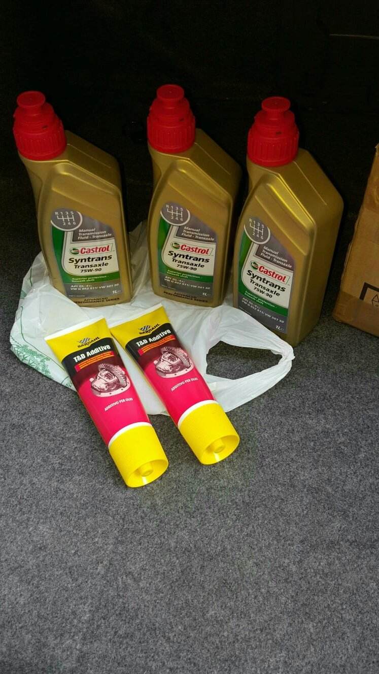

Per l'olio del cambio assolutamente vai di Castrol più due tubetti di additivo Bardahl
