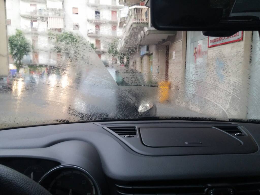

Ciao ragazzi, ho un piccolo problema. Ogni volta che accendo l'aria condizionata con l'uscita alta dal cruscotto verso il parabrezza, questo ultimo mi si appanna a dismisura in pochi secondi. Si fa tipo condensa che parte da due cerchi che si creano e si espandono fino ad appannare quasi totalmente il parabrezza. Ma è normale? A voi è mai capitato? Dimentico forse di fare qualcosa?
Vi lascio una foto del parabrezza appena scattata dopo aver tenuto l'aria condizionata accesa per 5 minuti.

Significa anche che non usi bene il clima! È assolutamente sconsigliato dirigere l'aria condizionata al parabrezza. Primo perché si crea la condensa a causa dello sbalzo termico e secondo rischi di spaccarlo sempre a causa dello sbalzo termico

Si lo so, ci ho pensato. Solo che se non dirigo l'aria verso il parabrezza l'alternativa è spararla dritta in faccia!
Credo comunque che la condensa si crei a causa dell'umidità esterna. Stasera qui c'è il 93% maledizione!!! Caldo-Freddo non dovrebbe creare questo problema.

non conosco bene il clima della giulietta ma con la 159 c'è la possibilità di inviare l'aria contemporaneamente in alto, davanti e ai piedi.. così facendo il flusso si divide e non dovresti aver tutta qll condensa.. altra buona cosa è di non avere troppo sbalzo termico tra dentro e fuori

uguale anche su giulietta

Bastava semplicemente alzare un po' la temperatura
Ma non ho il condizionatore con ma temperatura selezionabile. È l'impostazione standard non quella del clima bi-zona.
ma dai???!!!! coem non puoi regolare la temperatura? ma manco nelle zigulì stavano combinati così
