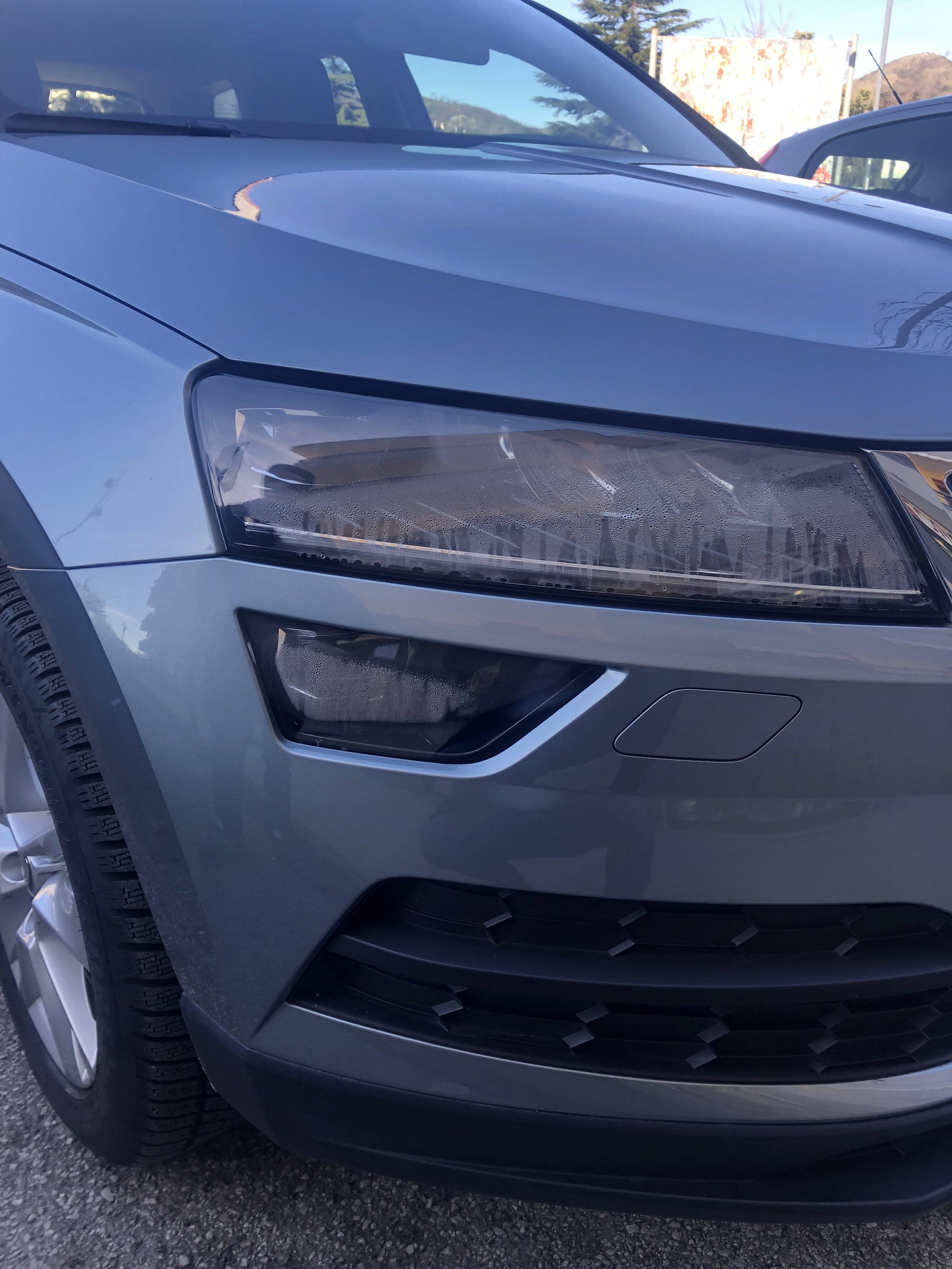

Ti faccio vedere la mia auto aziendale con una giornata di sole...
    839.7 KB · Visualizzazioni: 305
