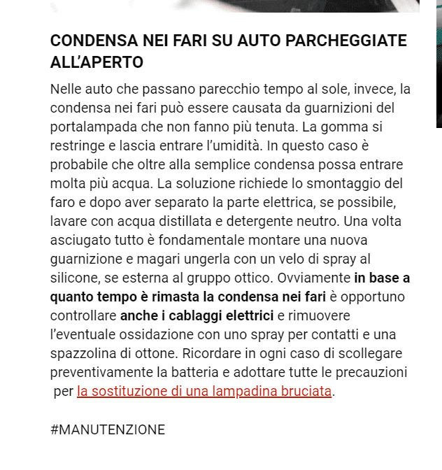

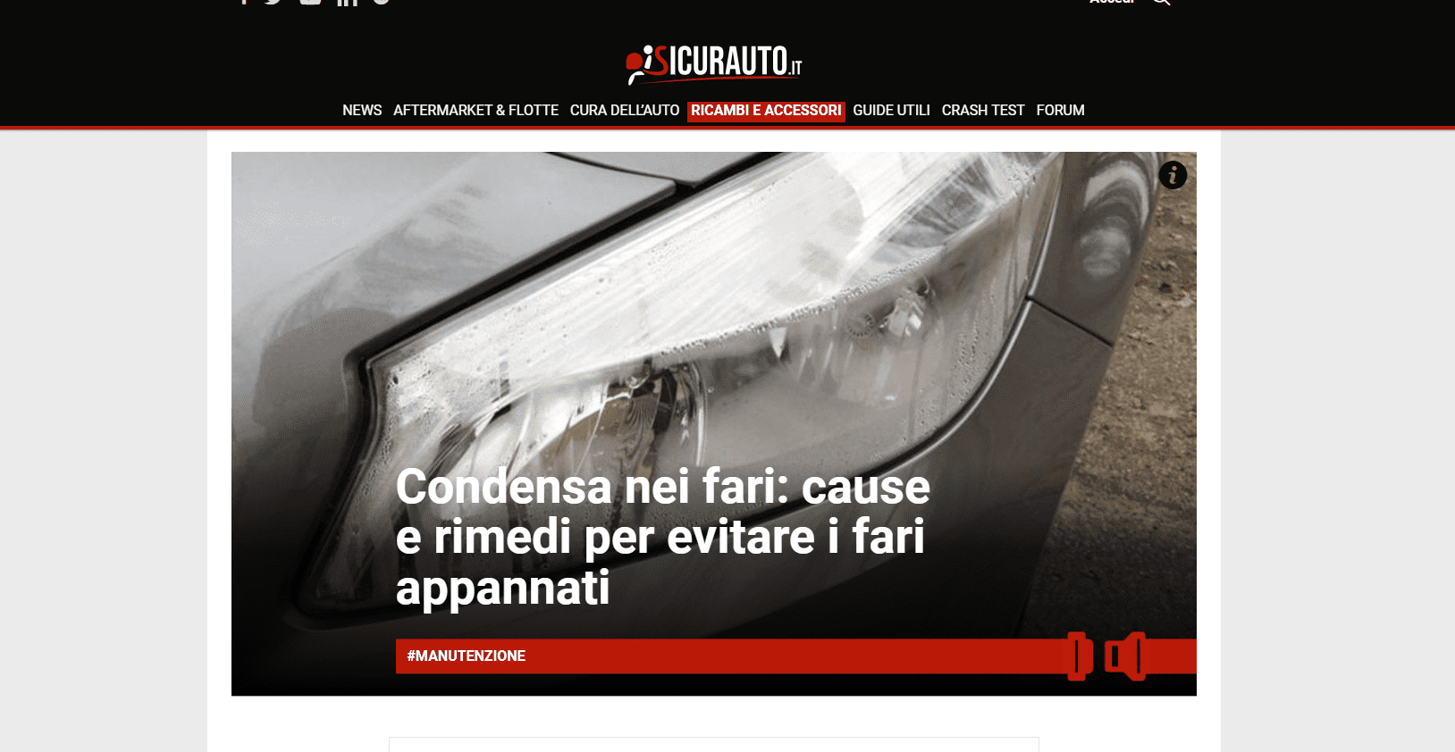

Non lo dico per cattiveria ma per informazione, sono un amante dell'Alfa Romeo da anni e non tradirò il marchio per nessun motivo, pero quando c'è qualcosa che non va bisogna dirlo senza nessun timore, anche perché le nostre lamentele miglioreranno quello che oggi potrebbe esser un problema che se trascurato le case automobilistiche ne faranno orecchie da mercante, lasciando tutto come senza migliorare o sistemare il problema.
Questo non lo dichiaro io ma sicurauto.it:

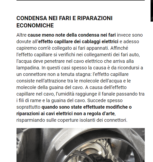

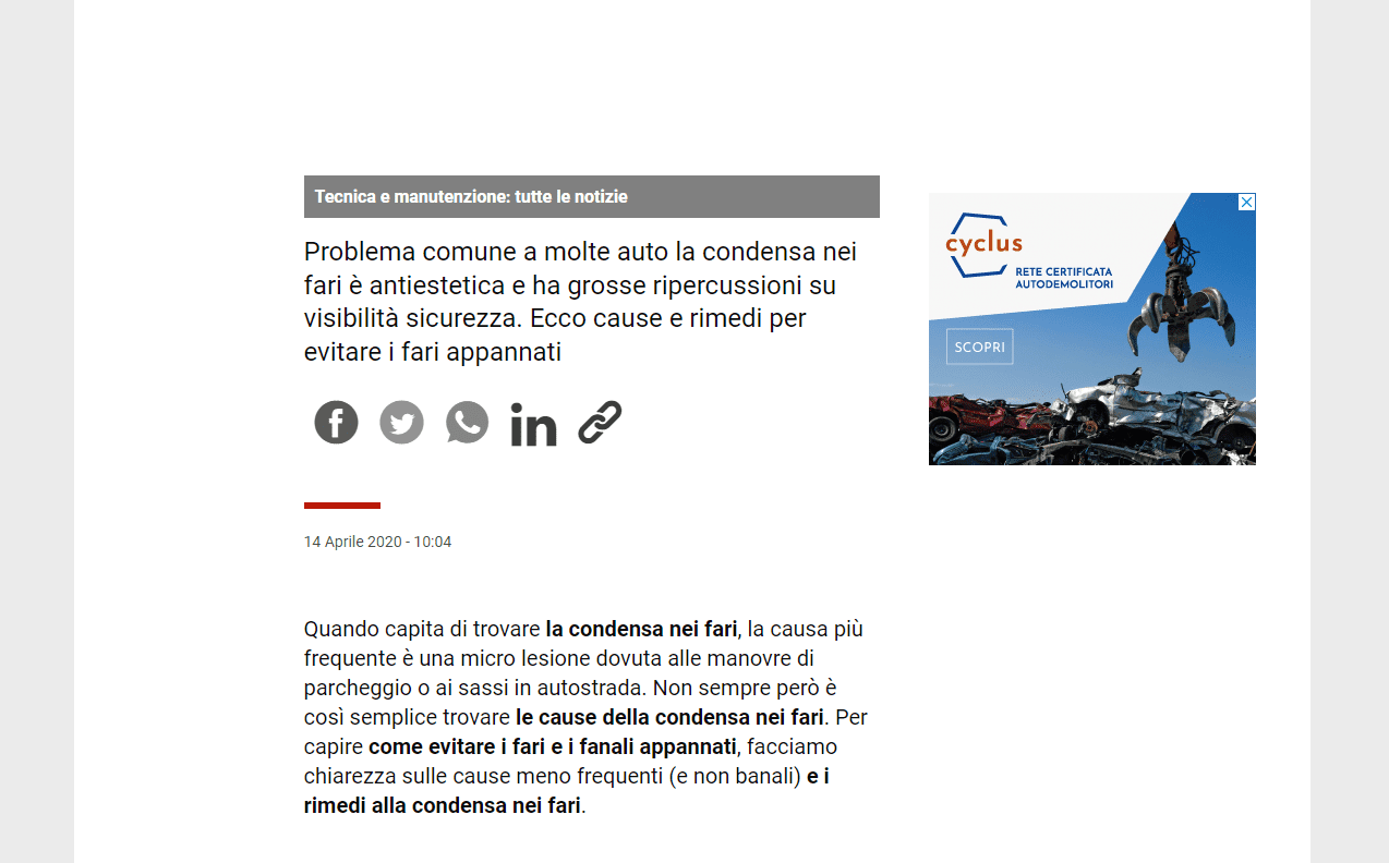

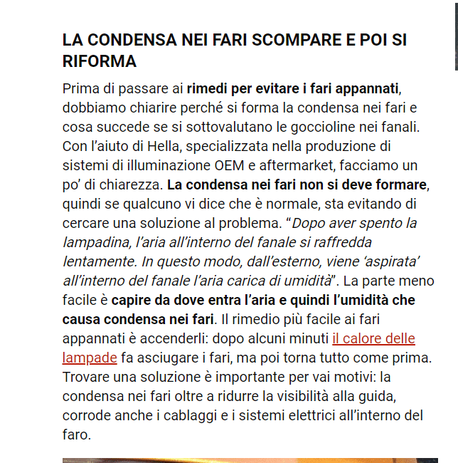

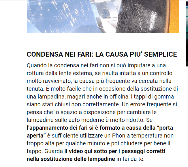

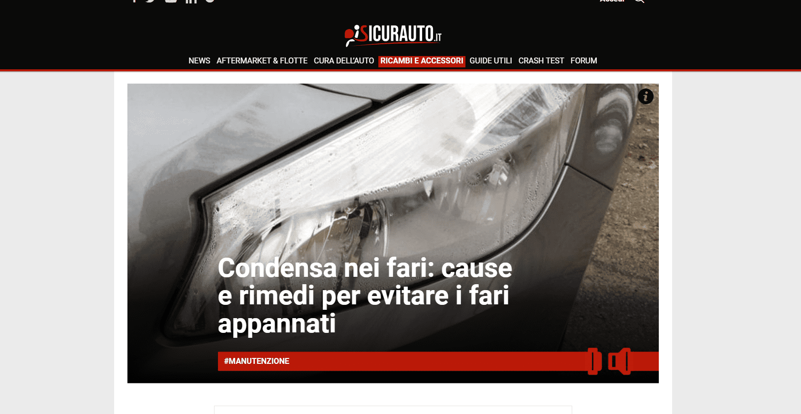

#24
Visualizza allegato 265097
Visualizza allegato 265098
Visualizza allegato 265099
Visualizza allegato 265100
Visualizza allegato 265101
Visualizza allegato 265102
Hai ragione, infatti riporterò i problemi che ho avuto fino ad ora alla concessionaria al momento del tagliando (che è vicino). La cosa strana è che sono stato pure in montagna, a Parigi e in Svizzera con neve, giaccio e umido e non ha fatto una piega. Purtroppo anche su LUM è riportato che è un fenomeno naturale e non compromette il funzionamento dei fari… almeno per fortuna si è presentata la condensa solo sui fanali posteriori, quelli anteriori sono a posto
